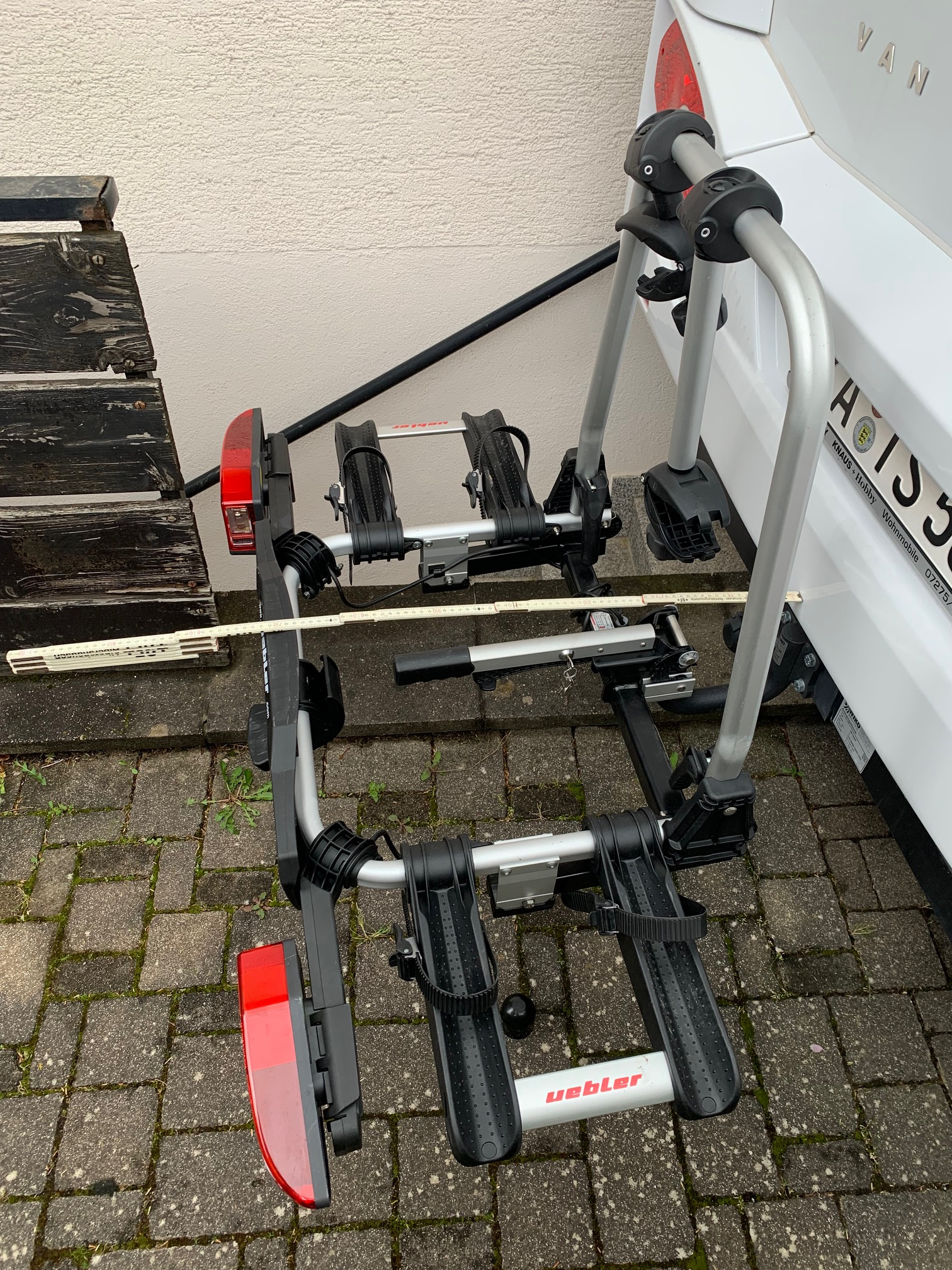

Re: Passender Fahrradträger auf Anhängerkupplung
Hallo Günter,
zumindest bei meinem Knaus passt das.
Wie du siehst, ist der Abstand zwischen Rückwand Fahrzeug bis VK Beleuchtung Fahrradträger ca. 80 cm.
Beim Knaus liegt dann die eigentliche Rückwand noch etwas hinter dem Stoßfänger.
