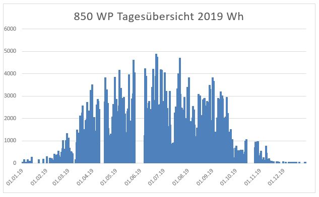

Hier mal eine Ausbeutengraphik, wo wir von November bis März in Norwegen und Schweden waren.

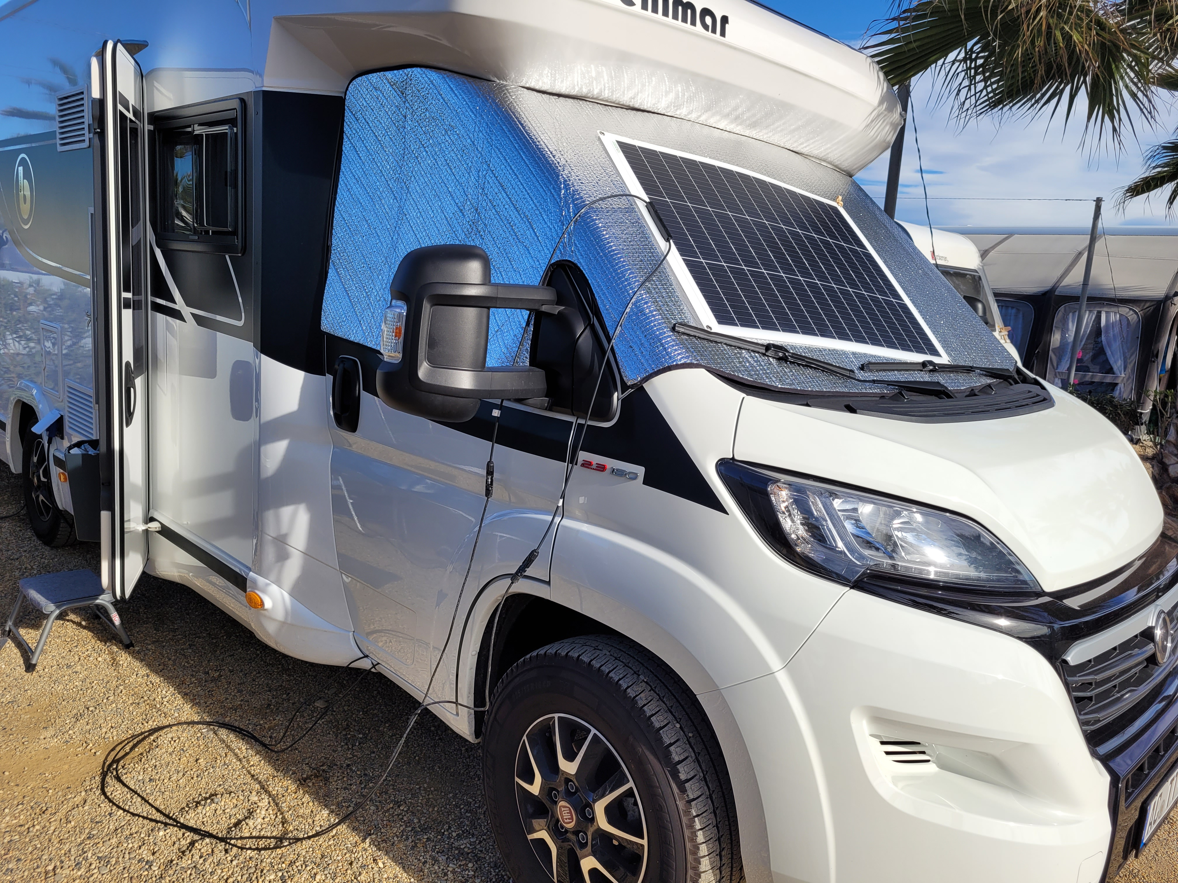

Hier noch mal ein Bild, Panel jetzt auf ser Frontscheibe, heute Nachmittag hänge ich es auf die Seitenwand; der Solarregler ist unter dem Beifahrersitz, die Kabel durch die Tür unten nach außen; Daran dann die MC4 Stecker; daran dann bei Bedarf auch die Verlängerung. As Panel hat wieder MC4 Stecker.
Stehe zwar am CP aber werde so weit es geht keinen Strom vom Netz nehmen.

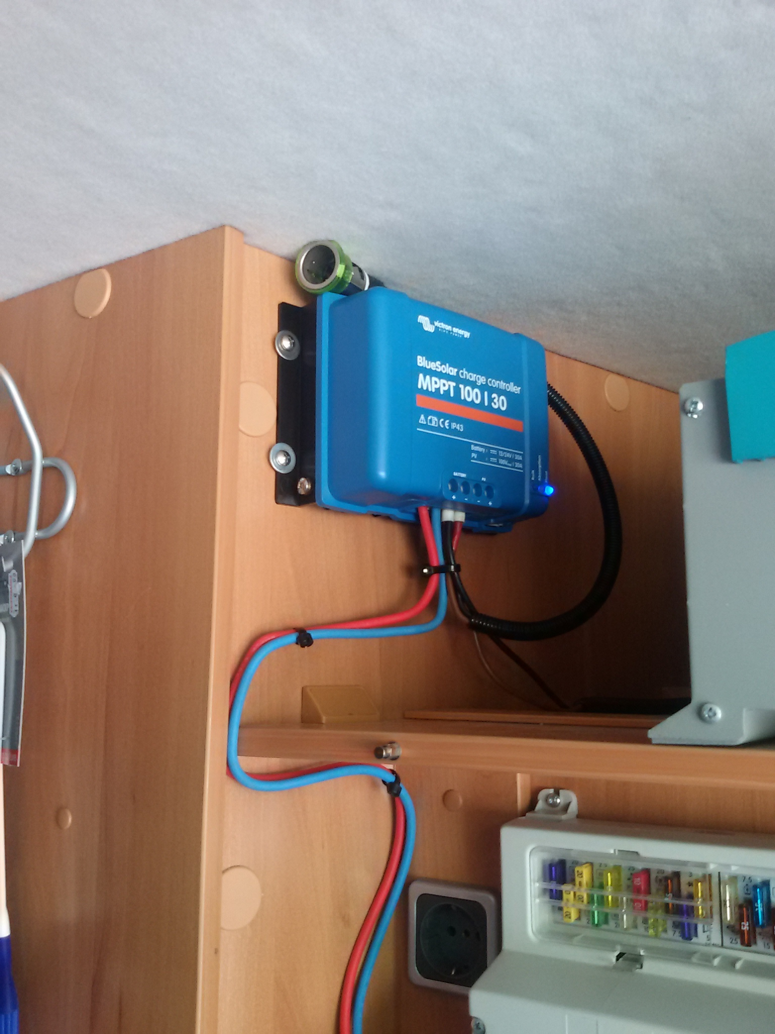

Servus Sellabah,
All das ist sehr "basistechnologisch" ausgeführt, aber der Regler appt sogar per Bluetooth den Ladestrom und die Batterriespannung an mein Smartphone. Und bei Bedarf (und der ist oft da!) werkelt in fünf Minuten die Solarzelle im Womo der nächsten Verwandten...
