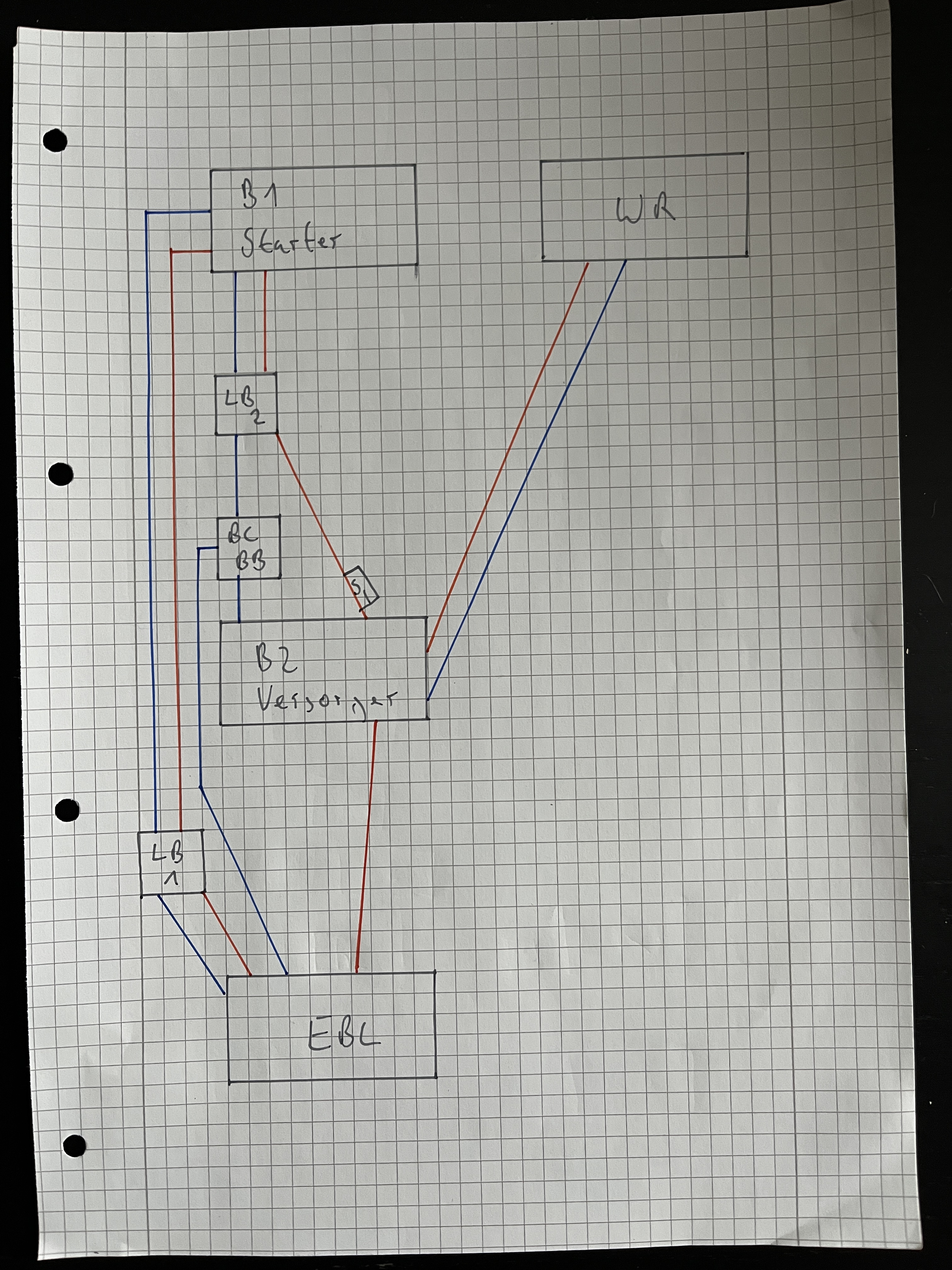

So. Habe mal 2 Skizzen gemacht. Ich hoffe, das reicht so aus und es sind keine groben Fehler drin.
LB = Ladebooster
BC BB = Batteriecomputer
SI = Sicherung
Ist Zustand:
Bild oben
Ich hatte nachträglich zum werksmässig vorhandenen einen zweiten, baugleichen LB Schaudt 25A eingebaut, so dass jetzt 50A vorhanden sind.
So soll es werden:
Bild unten mit B3.
Hat iwie nicht im Beitrag funktioniert.
Könnte das so klappen?
LB = Ladebooster
SI = Sicherung
Ist Zustand:
Bild oben
So soll es werden:
Bild unten mit B3.
- Beiträge: 5503
Re: Lifepo4 erweitern
Hallo Tobi,
Hast du den BlueBattery selbst so angeschlossen ?
Wenn ja, dann erfaßt der zwar komplett das Batterieladen, aber der Verbrauch des WR wird nicht erfaßt.
Das Minuskabel vom WR muß dazu am BB angeschlossen sein.
2. Soll-Zustand
Ähnlicher Fehler, nur beim EBL.
Solltest du nochmal überdenken.
1. zu dem Ist-Zustand :
2. Soll-Zustand
- DerTobi1978
Falsch gezeichnet! WR ist am BB angeschlossen und zeigt die Werte entsprechend an!
- Beiträge: 5503
Ok, ich kann nur das beurteilen was du zeichnest.
Schau mal hier, wie einfach das, auch mit Einbindung von Sicherungen, mit Sammelschienen ist.
- https://www.reisemobiltreff.de/viewtopic.php?p=62157#p62157

- Beiträge: 4145
Bin auch kein Experte, aber so wie ich das sehe gehen beide Booster nicht über den BB, Ladung wird nicht erfasst.
- Beiträge: 5503
Stimmt, im Soll-Schaltplan !
Aber laß ihn selber den Schaltplan erstellen !
Nur so begreift man wie man es realisieren kann.
Hatte ich Walter schon drauf geantwortet. Hab ich falsch gezeichnet. Im Ist Zustand ist der BB eingebunden und zeigt die Werte an.Doraemon hat geschrieben: Mi 30. Nov 2022, 21:50Bin auch kein Experte, aber so wie ich das sehe gehen beide Booster nicht über den BB, Ladung wird nicht erfasst.
Das war der Wechselrichter, ich habe aber beide Booster gemeint.DerTobi1978 hat geschrieben: Mi 30. Nov 2022, 16:57Falsch gezeichnet! WR ist am BB angeschlossen und zeigt die Werte entsprechend an!
