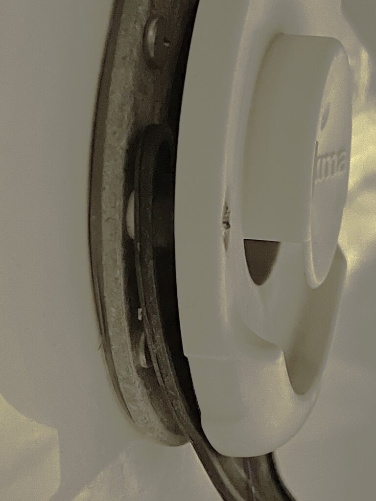

Unser Händler hat uns gesagt, dass bei Starkregen mit diesem Zubehörteil Wasser in die Heizung laufen könnte. Inzwischen gibt es bei unserem Händler so ein Ding mit Genehmigung von Truma. Obs stimmt???

Cybersoft hat geschrieben: Di 29. Okt 2024, 18:40ja mach mal ein Strömungsprofil wo da was verringert werden soll .... Ich bin raus ...
ca.50% des Ringspaltes sind reduziert
Re: Truma Heizung - Kondenswasserablauf erlaubt ?
Und der Ringspalt wurde ganz sicher mit 200% gestaltet. Passt dann immer noch.

Gut möglich, könnte ja sein das die Zuluft im Winter vereistLuppo hat geschrieben: Di 29. Okt 2024, 19:43Und der Ringspalt wurde ganz sicher mit 200% gestaltet. Passt dann immer noch.

Auch der zweite große Campingzubehörhändler hat sich heute gemeldet. Dieser hat sich selbst an Truma gewendet und folgende Antwort erhalten:
hier die Antwort von Truma!
Guten Tag Herr …..
Das Abgassystem ist Bestandteil der Betriebserlaubnis, ebenso wie es bei einem PKW ist.
Hier darf keine Veränderung ohne Prüfung und Freigabe des Herstellers durchgeführt werden.
Solch eine Freigabe unsererseits existiert nicht, selbst für den Seitenwandkamindeckel unserer Tochterfirma Alde, der solch eine Nase zum Abtropfen aufweist.
Dieses hat vor allem technische Hintergründe, weil zum einen Kondensat in das Kaminrohr tropfen kann, was dort zu einer Blockade führt.
Ebenso wird durch solche Zubehörteile direkt am Kamin der Verbrennungsluft-Zugang verkleinert. Dieses kann zu Fehlermeldungen durch mangelnde Brennerversorgung mit Sauerstoff führen.
Bei weiteren Fragen stehen wir Ihnen gerne zur Verfügung.
Ich hab dann nochmal auf den Verkauf dieser Teile hingewiesen…und als Antwort erhalten, dass die Montage/Nutzung auf eigene Gefahr erfolgt!
Und nun bin Ich raus aus dem Thema. Mich hat im Grunde nur interessiert, wie der Hersteller Truma reagiert und wie die Zubehörhändler mit der Aussage von Truma umgehen.
Guten Tag Herr …..

Darauf reagieren vor allem Dieselheizungen sehr feinfühlig, wie mir der Truma-Techniker sagte. Er hat mir davon dringend abgeraten.Jürgen hat geschrieben: Do 31. Okt 2024, 13:09...

Truma hat doch schon 2021 dazu was auf ihrer Webseite geschrieben...Jürgen hat geschrieben: So 27. Okt 2024, 11:09Ich hab mir mal die Mühe gemacht Truma anzuschreiben!
Truma Serviceblog: Vorsicht bei Zubehör aus dem 3D Drucker
