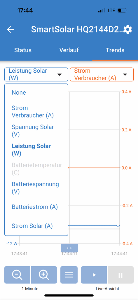

Cybersoft hat geschrieben: Mi 8. Jan 2025, 17:19
Zeig mal den Verlauf des Solarreglers wenn die Sonne jetzt gleich weg ist.
Der Reiter "Trend" wäre wichtiger ;-) , aber bitte rauszoomen, so das die letzten 2..4 Stunden sichtbar sind.
Das war wohl gemeint, oder?

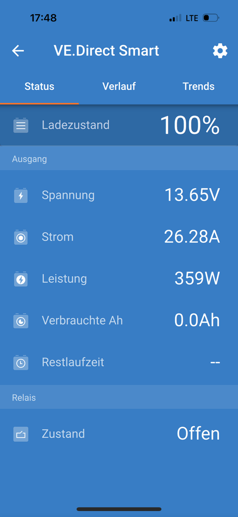

Erst wenn du auf dem BMV700 in der Spalte Strom statt der 3,27 V mindestens 15v stehen hast wird deine Aufbaubatterie geladen.

LagoDiMonaco hat geschrieben: Mi 8. Jan 2025, 17:27
Meinte ich zwar nicht, aber das stimmt.
Dort die Batteriespannung der letzten 4 Stunden gibt natürlich noch mehr an Informationen!
VG Thomas
Das ist ja komplett böhmisches Dorf. Welchen Reiter hätten Sie denn gern? 😀
Beiträge: 6584
Re: Probleme mit Stromversorgung
#112
Batteriespannung, aber ich schätze es wird nicht geladen. Aber das ist eine gute Übung für später. Daran kannst Du zukünftig auch viel erkennen wenn der BMV auch nicht kalibriert ist.

Spice hat geschrieben: Mi 8. Jan 2025, 17:28
Tädää…
Beiträge: 6584
#114
Na also wird ja doch geladen ...
Frage ist nur wie und womit ...

Mandello hat geschrieben: Mi 8. Jan 2025, 17:45
VG Thomas
Das ist ja komplett böhmisches Dorf. Welchen Reiter hätten Sie denn gern? 😀IMG_0354.png
Spannung und Strom Batterie bitte

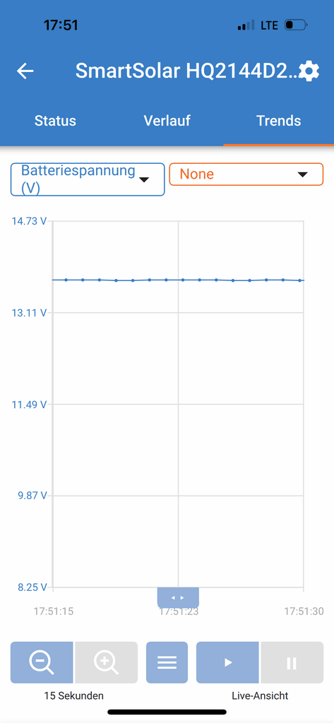

Beiträge: 6584
#119
Jetzt die Auflösung auf die letzten drei, vier Stunden dann wirst Du sehen wie die Spannung langsam steigt, das wird sie bis 14.4 Volt machen.
Unten auf das - klicken wo die 15 Sekunden stehen

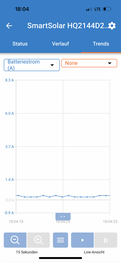

LagoDiMonaco hat geschrieben: Mi 8. Jan 2025, 17:54
Batteriestrom
