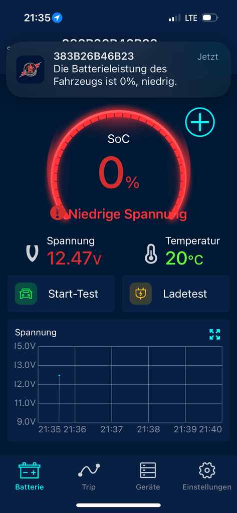

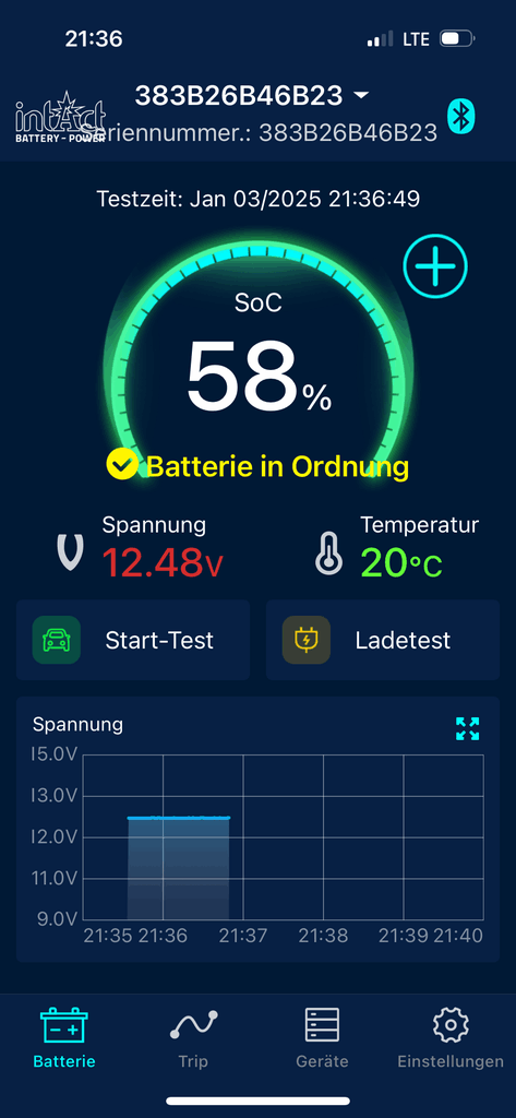

den Battery Guard hatte ich vor einigen Tagen schonmal auf die Stellung "Spannung entsprechend Batterieleistung" gestellt. Warum der wieder zurück auf die vorherige "intelligenter Algorithmen" ist weiß ich nicht.Aber da scheint schon was im Pfeffer zu liegen
Geräte im Einsatz
Geräte im Einsatz
Batterie Guard mit Stellung "intelligenter Algorhytmus"
in Stellung "Spannung entsprechend Batterieleistung"

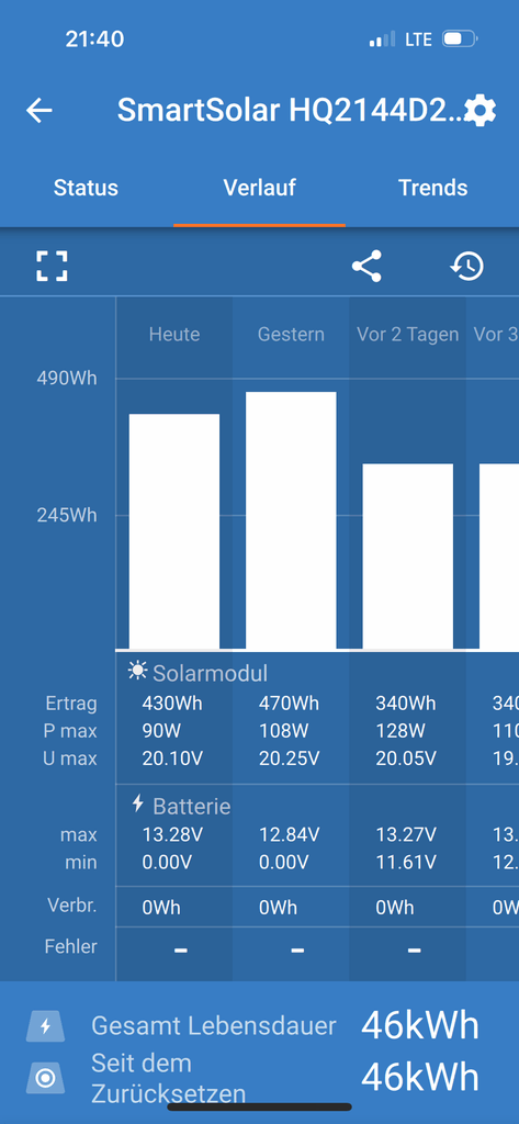

Verlauf Solar
Verlauf Solar

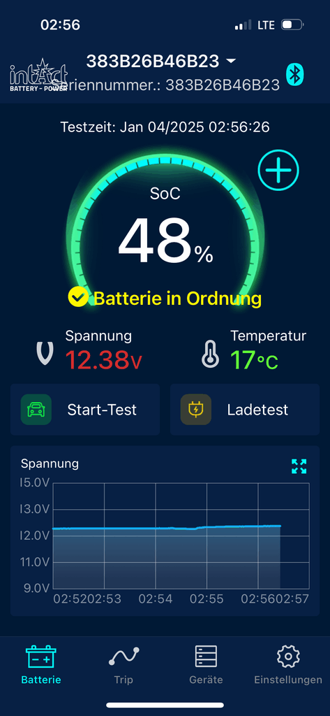

02;40 Uhr kein Strom
Also der Schslter der Intact App war es nicht auch wenn ich da sehr drauf gehofft habe

Batterie hat genügend Leistung die aber nicht abgerufen wird
Intact Battery Gusrd

Für ne Lithium Batterie sind 12,38 Volt kurz vor leer, ich denke daher, dass das BMS die Entladung abschaltet um die Zellen nicht zu schädigen. .Die 48% Kapazität vergiss einfach, das wird falsch vom BMS berechnet, das hab ich im Winter bei mir auch.

Wenn das Bild die Daten deiner Lithium Batterie zeigt,dann ist die
leer,und hat intern abgeschaltet.
Das kannst du mit diesem Überwachungsgerät nicht sehen.Das ist einer dieser Batterie-Guards für Starterbatterien.

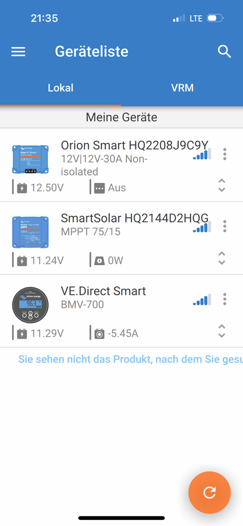

Es ist so wie in den vorherigen Beiträgen schon beschrieben.Die 12,5 V ist die Spannung der Starterbatterie die du für das Starten und betreiben des Fahrzeuges brauchst.Dies ist ausreichen und wird dir über das Überwachungsgerät angezeigt.
Deine LiFePo4 die den Aufbau versorgt hat 11,29V.!!! und ist (zum Glück) im Stand von der Starterbatterie getrennt.In dem Moment wo Solarstrom anliegt ,steigt deine Spannung im Aufbauakku narürlich ,aber zum Laden reicht das nur wenn die Verbraucher alle aus sind.Du brauchst ca 20 Stunden volle Sonne um deinen Akku in deinem Fall komplett aufzuladen unter der Bedingung das der Kompressor und andere Verbraucher ausgeschaltet sind
Der Akku ist leer,der Kompressor lebt tagsüber vom Solar und verhindert damit das Nachladen.
Abhilfe schafft in deinem Fall nur aufladen.Wenn die Installation in Ordnung ist sollten 8-10 Stunden Landstrom oder 800km Fahrt wieder für einen vollen Akku sorgen, vorrausgesetzt Lima oder Ladegerät haben 30 A über.Die Verbraucher die du am Laufen hast reduzieren den zur Verfügung stehenden Ladestrom genau um den Strom den sie gerade verbrauchen,und verlängern dann die Ladezeit natürlich.
Beiträge: 6807
Re: Probleme mit Stromversorgung
Wenn du die Aufbatteriespannung durch 4 teilst (4 Zellen in Reihe) kannst Du aus der Tabelle den ungefähren Soc ablesen. Natürlich wird sie nicht voller, darum hatte ich nach den Screenshots gefragt. Leer bleibt leer.
In den Bildern des solarchargers sieht man auch, dass die Batterie täglich leer gezogen wird und abschaltet (immer da wo als min. 0 (Null) Volt steht).
Ein shunt hinter der Aufbaubatterie würde die Rechnungen verbessern, aber bei deinem Setup in dem jetzigen Zustand auch nicht 100% genau sein.
Ein Hoffnung bleibt, die Tage werden jetzt länger, auch wenn jetzt erst Mal ein kleines Unwetter durchzieht.
Beiträge: 9600
Spice hat geschrieben: Sa 4. Jan 2025, 07:30
Das sieht man hier:
Das ist diese Anzeige:
Du bekommst im Moment ca. 420Wh von der Sonne. Das wären ca. 34Ah. Das verbraucht dein Kühlschrank schon. Was heißt, tagsüber könnte Solar für deinen Kühlschrank reichen, ohne Sonne nuckelt der Kühlschrank an der Batterie. Bitte mach was Spice sagt, such dir eine Steckdose und bleib mal 2 Tage da dran stehen.

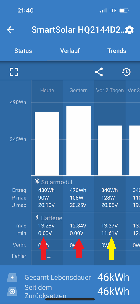

LagoDiMonaco
Beiträge: 162
Beitrag von LagoDiMonaco »
Cybersoft hat geschrieben: Sa 4. Jan 2025, 09:03
Yep, sieht man beim Victron SmartSolar sehr gut.
Siehe rote Pfeile.
Beim gelben Pfeil tags zuvor mit min. 11.61 V war die Batterie auch schon fast leer.

AndiEh hat geschrieben: Sa 4. Jan 2025, 09:20
Die Größenordnung stimmt, aber als Hinweis Das ist vor der Wandlung gemessen, also reine Erzeugung, die Victron sind ineffizient und weil der Rest im Aufbau ja läuft, kann man locker noch 10% davon abziehen.
