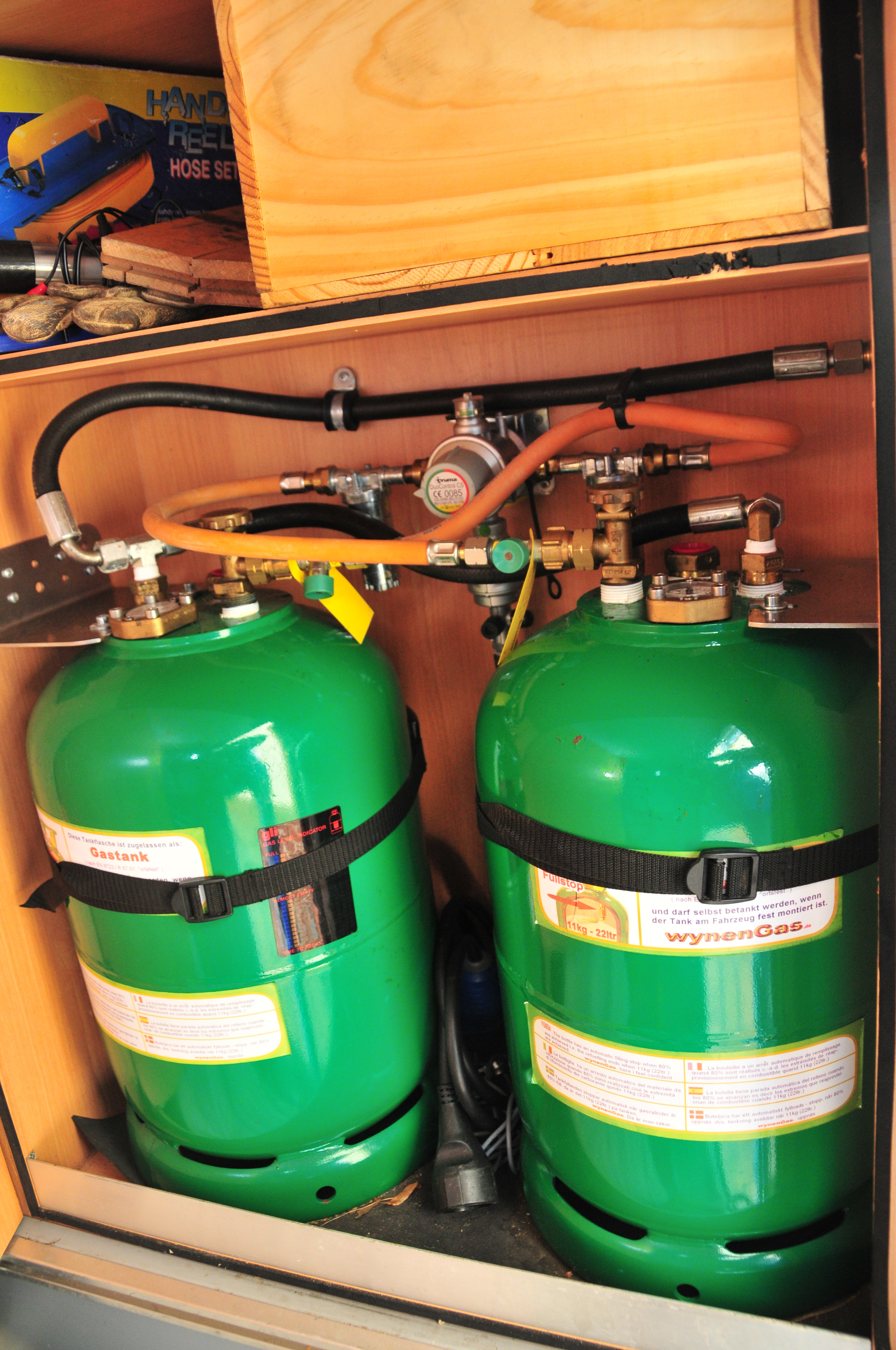

Ich hab es so gemacht wie viele es hier seit Jahren handhaben - ohne Probleme.
Die Tankflaschen stehen im Gaskasten mit den normalen Gurten.
Alles andere ist Geldschneiderei - auch wenn der Fluessiggasverband - NOCH - dieses letzte Argument gegen Tankflaschen hoch haelt.
Tatsache ist - das Kraftfahrtbundesamt fordert dies NICHT.
Gasflaschen sind Ladung und als solche wie eine Tauschflasche zu behandeln.
Die Vorschriften eines Gastanks sind NICHT anwendbar.
Schriftlich vom KBA and Alugas im letzten Jahr.
Wenn der Verein weiterhin seinen Betrieben Geld zuschustern will kann er das ja machen nur ich mach da nicht mit.
Die Flaschen duerfen nicht "leicht" entnehmbar sein.
Das ist bei meinem Rueckenleiden und der Verzurrung gegeben.......
So sieht es bei mir aus:
Re: ER IST DA ...Lyseo TD 644 G
Bleibt aber bei vielen das Problemchen, dass - wenn der Zugang zum Gaskasten über die Heckgarage erfolgt, ein Außenanschluss notwendig ist. Die Befüllung darf nicht im Fahrzeuginnern erfolgen. Da müsste man bei deiner einfachen Lösung glatt zwei Stutzen durch die Wand bohren müssen. Da würde ich dann doch eher einen Fachmann ran lassen. Und da die für ihre Arbeit grade stehen müssen wird es dabei keine Lösung im Graubereich geben.

Gasflaschen in der Heckgarage sind doch eher die Ausnahme, meist Kastenwagen.
Wieso? Wir haben eigentlich keine Probleme mit unseren beiden Alugas-Flaschen. Einzig dass man vor längeren Fahrten doch gern mit zwei vollen Buddeln losfährt und dann eben den Inhalt der angebrochenen Flasche herschenkt. Der Baumarkt mit Alugas ist von uns zehn Minuten entfernt. Gastankflaschen würden, s.o., doch einen größeren Aufwand und Kosten erfordern. Steht zur Zeit nicht dafür, kann sich aber natürlich ändern.Chief_U hat geschrieben: Di 19. Apr 2022, 09:21Gasflaschen in der Heckgarage sind doch eher die Ausnahme, meist Kastenwagen.

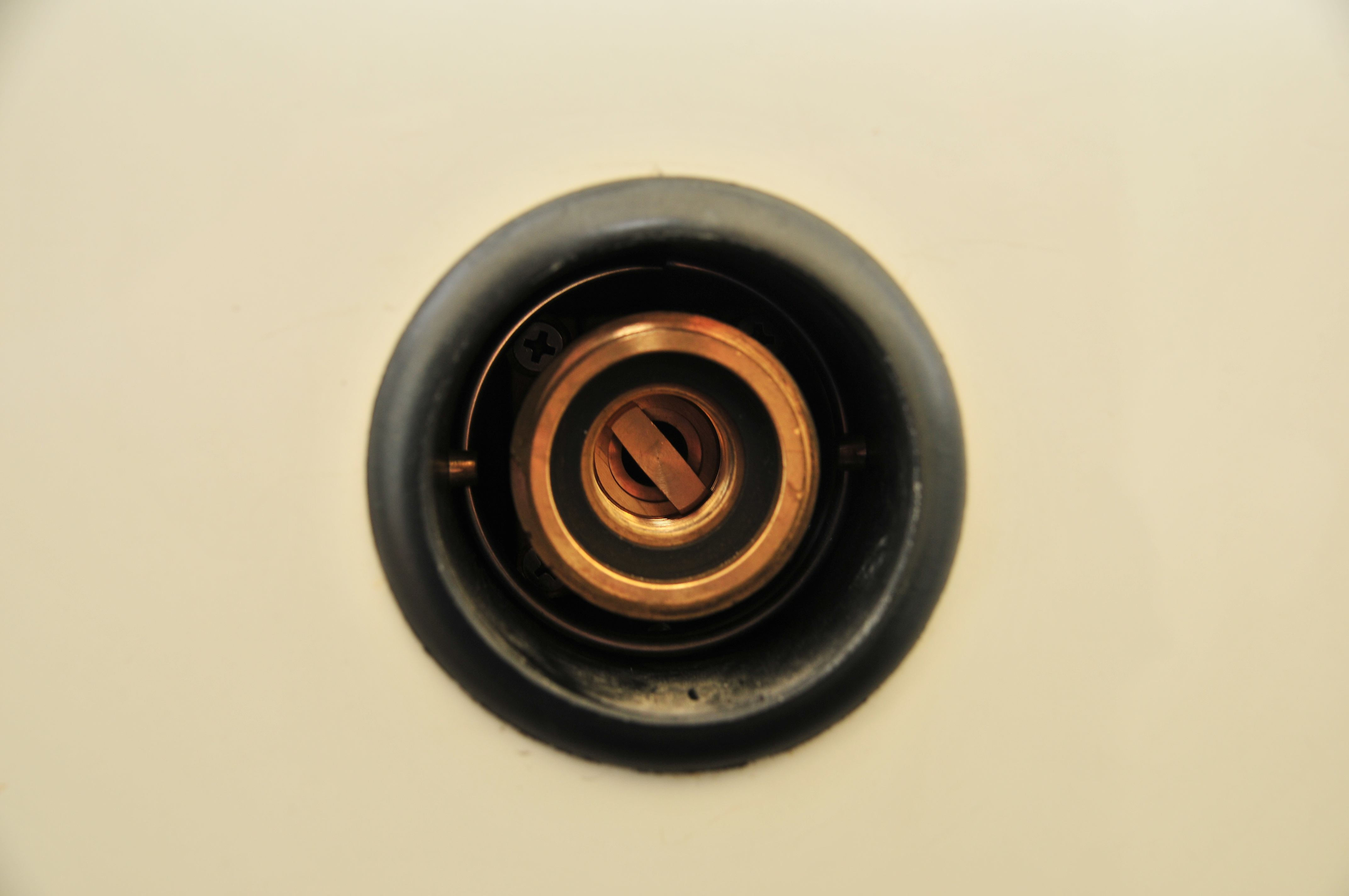

Hallo Steffen, ich frag mich, warum 2 Stutzen durch die Wand bohren? Nur, weil da auf dem Bild 2 Tankflaschen zu sehen waren? Da kann man simpel beide Tankanschlüsse mittels Schlauch verbinden und einmal ein Loch in die Außenwand bohren für die Außenbetankung. Hat bei mir so jedenfalls viele Jahre zufriedenstellend funktioniert.

Ich bohre generell sehr ungern an meinem Reisedrachen die Aussenhaut hat.
Stimmt natürlich Bernd. Das ist aber schon eine andere Nummer als einfach nur zwei Gastankflaschen in den Gaskasten zu stellen und auf jede eine Befüllstutzen zu schrauben (daher der nicht ganz ernst gemeinte Hinweis mit den zwei Löchern). Ich würde das jedenfalls nicht selber machen wollen. Hast du selber gebohrt?rundefan hat geschrieben: Di 19. Apr 2022, 10:23Achtung OT
Hallo Steffen,
Da wirfst Du jetzt zwei Post zusammen. meine Gasanlage wurde von Wynene in 2009 eingebaut, die haben auch die Außenbetankung montiert. Also hab ich nicht selbst bohren müssen, da war halt der "Profi " dran ".
Ich hab das nie gemessen, aber, die Bohrung ist sicher ca. 70 mm im Durchmesser gewesen. Jetzt fährt das Auto in Griechenland herum, weil der Käufer dort lebt, auch verständlich.
