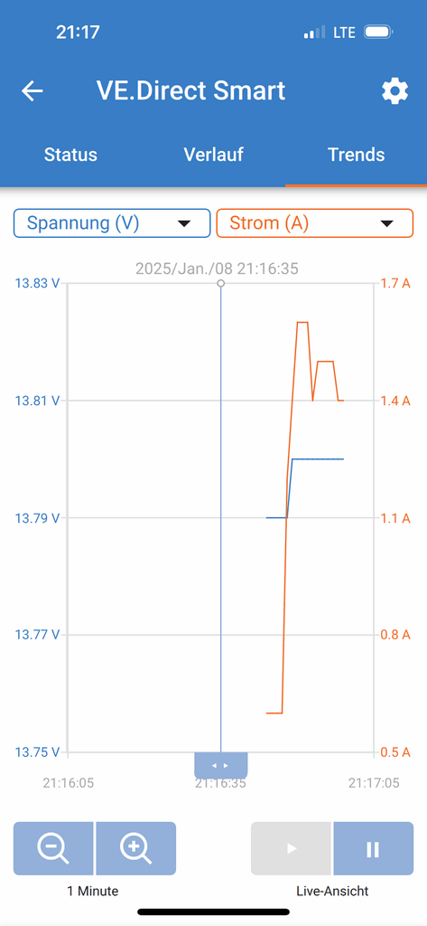

Cybersoft hat geschrieben: Mi 8. Jan 2025, 20:56
Lädt nicht mehr ... Zieh noch Mal den Strom ab, warte 2 Minuten und steck noch Mal ein
(Oder Sicherung wieder rausgesprungen?).
Und den Trend immer der letzten 2 Stunden zeigen!
Doch die Lade anzeige ist noch da, ich schätze, der Spannungsabfall könnte was mit dem Wechselrichter zu tun haben
Beiträge: 6292
Re: Probleme mit Stromversorgung
#143
Nein, 1.4A ist keine Ladung. Schau Mal vorher, da war es fast 30A.
Zieh mal raus, warte kurz und stecke wieder rein.
Und bitte immer 2 Stunden zeigen, du machst immer den Fehler der Zeitspanne!

#144
Für mich schaut das so aus als ob das Phönix in Erhaltungsladung mit 13,8V ist.
Beiträge: 6292
#145
Darum noch Mal starten und dann die 2 Stunden Auflösung.

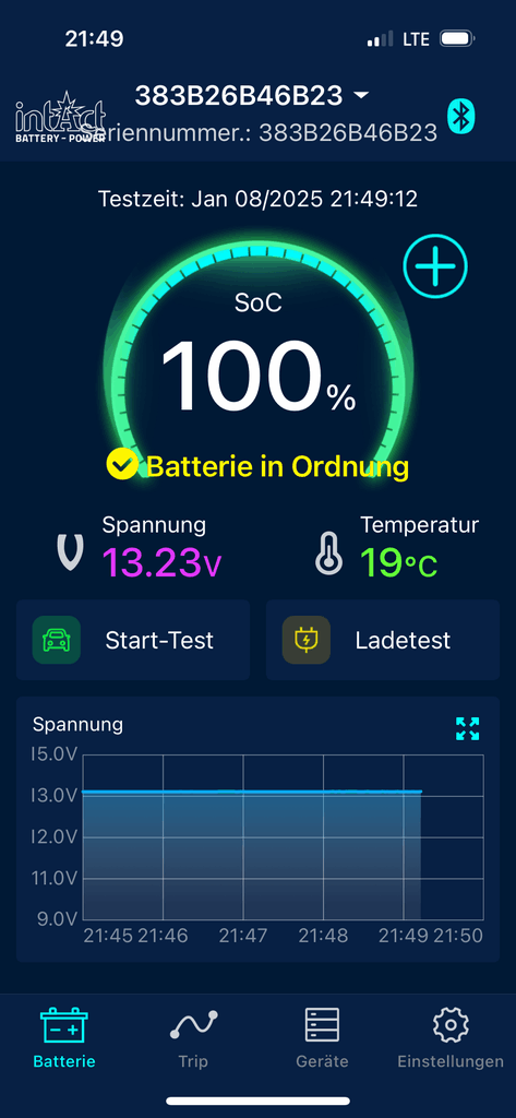

Beitrag von Mandello »
Mit meinem gesunden Halbwissen klingt das nicht unlogisch. Der Batterie Waechter zeigt zum ersten Mal seit ganz langer Zeit wieder 100 % Ladung an. Ich stelle mir vor, dass die Geräte miteinander kommunizieren und das Ladegerät tatsächlich darauf hin in die Erhaltung gegangen ist. Oder ist das Unsinn?

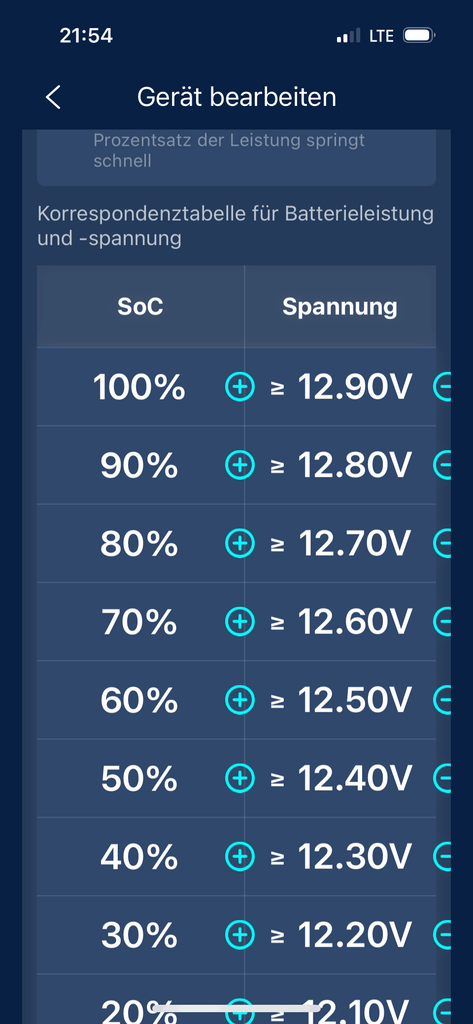

Ich weiß, aber dieser Batteriewächter macht mich wahnsinnig ist aber nunmal Teil meiner Kette
Der arbeitet mit diesen zahlen

#149
Du wirfst alles durcheinander. Der Batteriewächter ist die Starterbatterie, das ist Blei. Da gelten wieder andere Werte.
Die Victron Geräte reden bei Dir nicht miteinander, anhand der Spannung synchronisiert sich das. Da ist Physik im Spiel, da die Spannung im Aufbau überall (fast) gleich ist.

Beitrag von Südschwede »
Durch den StandBy Charger (das schwarze Teil) wurde beim Laden deiner Aufbaubatterie auch die Starterbatterie mitgeladen. Dadurch zeigt dein Batteriewächter, der wirklich nur für die Starterbatterie zuständig ist, eine 100% Ladung an.
