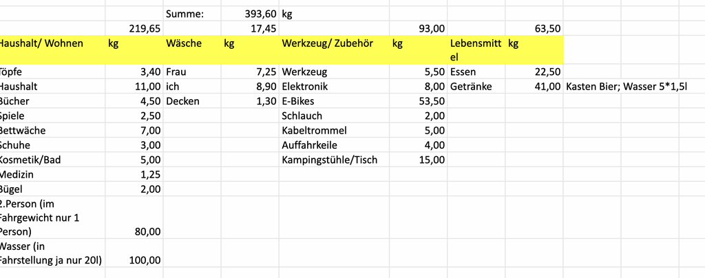

habe diesen ganzen Post durchgelesen und bin jetzt ziemlich verwirrt wie das dann bei uns mit dem Gesamtgewicht aussehen wird. Wir bekommen Anfangs nächstes Jahr unseren Pilote 690D Automat mit 140PS (Zusätzlich eine Markise und 2 Solarpanels mit Lith. Batterien).
Du hast ja schon einige verschiedene Zusammenstellung an Reisegepäck und Reiseausstattung bekommen.
Hier mal meine Liste des erst Urlaubs mit einem Leihmobils.
Das waren damals 394kg. Das hätten wir sicher um ca.100kg (minus Wasser, minus Kasten Bier) reduzieren können. Allerdings kamen dann bei unserem eigenen Wohnmobil wieder 200kg an Reisegepäck und Ausstattung dazu. Siehe hier KLICK
Fazit aus meiner und auch den Listen anderer. Klar kommt man so irgendwie hin.
Aber wenn ich im Konfigurator von Pilote für einen aktuellen P690D EXPRESSION lese, dass mit 140PS Automatik und Markise nur noch 309kg übrig bleiben, solltest du schon schauen, was und wie viel du mit nimmst.

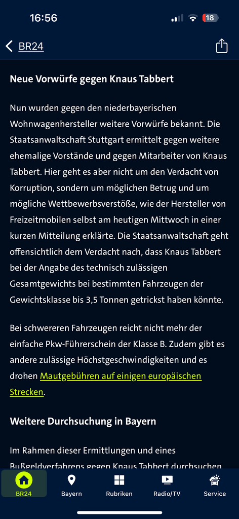

Schon mal vorab … falls neu gerechnet werden muss *STOP*
Quelle B24
Quelle B24
