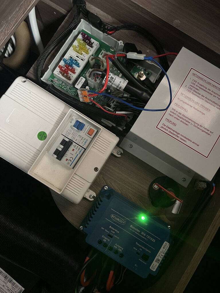

Danke für die Hinweise!
Also:
Ohne Brücke ging es nicht! Brücke gesteckt: Kühli zeigt 12v Betrieb an!
Aber:
1. Betriebs LED des Booster ist dauerhaft an
2. in der batterieüberwachung werden keine 15A Verbrauch angezeigt!
Also:
Aber:

Die Anschlüsse AF 4-6 sind die D+ Ausgänge. Wenn da bei dir auch der Booster D+ mit drauf steckt, darf der Kühlschrank D+ da bei deinem Notbetrieb natürlich nicht draufgesteckt bleiben, oder du entkoppelst ihn mit einer Diode.
Re: Absorber Kühlschrank im 12V Betrieb
und der Verbrauch von 15A ist ja nur wenn er kühlt (heizt). Da er vorher auf 220 ja runtergekühlt hat, einfach Mal warten, das kommt schneller als du denkst.
Wenn er auf 12 Volt nicht blinkt ist das schon mal richtig.
Hast du das graue Kabel auch abgezogen und geht das Boosterlicht (welcher Booster, Hersteller und Typ) auch aus wenn du die 12volt vom grauen Kabel trennst?
Oder die haben die Boostersteuerung mit an das graue Kabel gelegt, bei mir sind beide Klemmen belegt, eine vom Kühlschrank die andere vom Booster.

Also Verbrauch ist da, wenn ich auf volle Kühlung schalte!
Das graue Kabel habe ich abgezogen und mit 12V Aufbaubatterie verbunden. So wie gesagt. Dann kühlt der Kühli auf 12V, aber die Booster LED ist an!
Das blaue Kabel ist am grauen Stecker und geht an die 12V +
Graues Kabel von 12v abziehen:
LED aus, Kühlschrank kühlt nicht

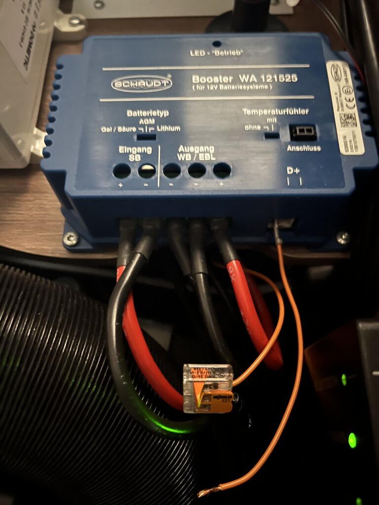

D+ vom Booster getrennt = LED aus!
Und Kühlschrank kühlt weiter!
Für den aktuellen Notfall reicht mir das so.
Beim Abstellen D+ vom Booster trennen, grauen Stecker abziehen und mit dem blauen Kabel an 12V verbinden.
Dann haben die das Booster d+ vom Kühler "geklaut".
Am besten Kabel d+ Booster auf den freien Stecker neben dem grauen Stecker ziehen. Ich kenne die Verschaltung im Booster nicht, daher würde ich den nicht mit der Fährenschaltung gemeinsam schalten.
Aber du hast jetzt eine Notlösung, beobachte ich aber die Batterien ...

Dann geht das graue Kabel nicht direkt zum Kühlschrank sondern wird irgendwo zum Kühlschrank und zum Booster verzweigt.
Hab mich schon gewundert, warum in der DS 300 nur ein D+ Anschluß belegt ist.
Warscheinlich war der Ausbauer zu faul oder zu dumm ein Kabel bis zur DS 300 zu ziehen und hat sich einfach mit auf den Kühlschrank D+ geklemmt.
Da hilft nur die Abzweigstelle zu suchen und das Ganze zu koriegieren.
Oder du mußt deine Notbrücke direkt hinten am Kühlschrank setzen. Wenn dein Kühlschrank neben dem D+ auch einen S+ Anschluß hat, währe das sowieso einfacher.

Da wo das graue Kabel in der DS300 steckt, sind zwei Pins. Und beide zeigen beim Messen (Motor an/aus) gleiches Verhalten!
Kann ich das iwie nutzen?
Ja genau einen für den Kühler, den anderen dür den Booster.
- Südschwede
- Beiträge: 1247
- Wohnort: nahe Magdeburg
Wie ich schon geschrieben hatte, alle drei Kontakte ganz recht sind mit einander verbundene D+ Ausgänge.

Sooo. Ich bin mit meinem Latein leider am Ende.
Booster neu auf FA4 gesteckt. Funktioniert.
Kühlschrank läuft auch auf 12V, wenn ich das graue Kabel an 12V+ anschließe. Soweit so gut.
Aber wie bekomme ich es hin, dass ich da nen Schalter einbaue? Dem Kühli fehlt doch so das D+ Signal….
So wie es jetzt ist, muss ich halt ein Kabel mit Wago Klemmen umstecken. Das ist ja nicht das Problem. Muss dann halt nur die DS300 aufschrauben.
Iwie mit Schalter wäre natürlich eleganter….
Und vor allem, dass die AES Funktion bei „aus“ erhalten bleibt…

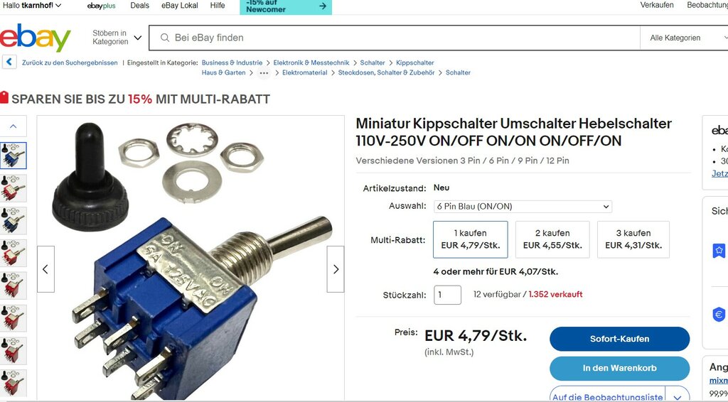

Es gibt Schalter, die kennen kein AUS; Nennt sich on/on Schalter;
Ganz auf die Schnelle gesucht. Das Kabel zum Kühlschrank auf die Mitte, links kommt Dauerplus dran, recht das aus dem DS-300.
Dann kannst Du entweder schalten: LINKS - immer an ; RECHTS: AES-Betrieb (wie gehabt)

Joa. Hört sich nach einer guten Lösung an.
Muss ich die Kabel wahrscheinlich alle ein Stück verlängern, um aus der DS300 rauszukommen…
Ist der Schalter denn für 12V geeignet?
Ja, der geht.
Wenn Du ein wenig suchst findest Du vielleicht noch was schöneres zum Einbau.
On On Schalter 3 oder 6 polig
https://www.amazon.de/BOJACK-Kippschalter-EIN-EIN-Anschlussstift-wasserdichter/dp/B089QBFFNZ/ref=mp_s_a_1_11_sspa?crid=UPZHI1YOQSPB&keywords=on+on+3+polig&qid=1697308474&sprefix=on+on+3+polig%2Caps%2C160&sr=8-11-spons&sp_csd=d2lkZ2V0TmFtZT1zcF9waG9uZV9zZWFyY2hfbXRm&psc=1

Hab den geordert:
https://www.ebay.de/itm/184249111151?mkcid=16&mkevt=1&mkrid=707-127634-2357-0&ssspo=2QIIvDbVSq6&sssrc=4429486&ssuid=tbu50hvrt0s&var=692023488545&widget_ver=artemis&media=COPY
Werde ich ins Gehäuse des DS300 integrieren.
Da musst du halt aufpassen nicht auf 0 zu stellen!
(Hat aber auch den Vorteil dass Du 12 Volt ganz ausschalten kannst)
