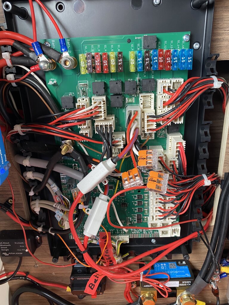

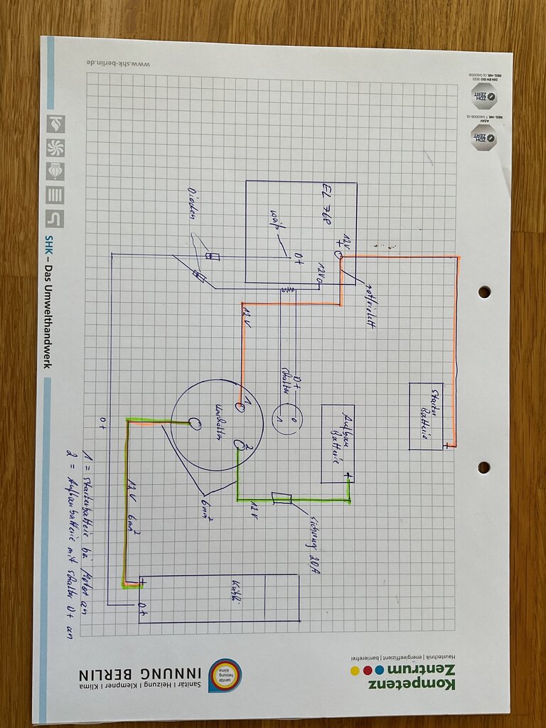

Letzte Arbeiten am Kühlschrankanschluß durchgeführt und abgeschlossen *BYE*
Jetzt kann ich bei Stromüberschuss (im Sommer mit Solar) oder Fährfahrten den Kühli auf 12 Volt über die AB betreiben *YAHOO*

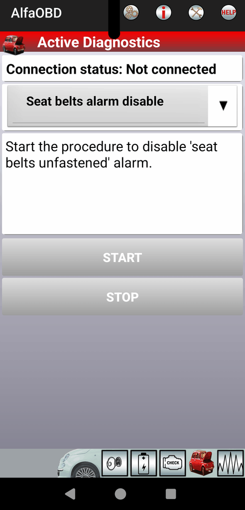

Die Software von Fiat bietet zwar zuerst die Möglichkeit den Gurtwarner abzustellen, setzt das aber dann immer wieder zurück.
Ist bei uns seit Jahren außer Betrieb.
Tip wäre nett. Wie hast du es gemacht?
Beiträge: 6807
#1690
Beim 8/9 über das Menü mit Motor aus und Zündung an oder coding.
Beim nur 7 mit coding
Kalle-OB
Beiträge: 750
#1691
Beitrag von Kalle-OB »
Cybersoft hat geschrieben: Mo 17. Mär 2025, 17:07
Meine Fiat Werkstatt kann den Warnton über das Programm zwar abwählen, aber beim nächsten Motorstart wird die Einstellung wieder auf "AN" zurückgesetzt.
Beiträge: 6807
#1692
Welches Programm? Ich mache das im Menue oder mit AlfaOBD, da geht nichts von selbst wieder an, wäre ja auch unlogisch und habe ich noch nie gehört.
Beiträge: 9608
#1693
Kalle-OB hat geschrieben: Mo 17. Mär 2025, 16:19
Ich habe es in der Werkstatt machen lassen.

Interessant, hast Du dazu einen Schaltplan und eine Materialliste?
Boardsuche: Fährenschalter
2 Dioden, einen Schalter , Kabel, Wagoklemmen

Beitrag von Röhri »
Cybersoft hat geschrieben: Di 18. Mär 2025, 12:43
Muss-weg hat geschrieben: Di 18. Mär 2025, 12:19
So ist es. Ich habe einen 3-Wegeschalter genommen, um zwischen AB und SB umzuschalten. Den kleinen für das D+ Signal.

#1697
Beitrag von Röhri »
Röhri hat geschrieben: Mo 17. Mär 2025, 15:29
Ich habe mir einen Schaltplan gezeichnet (kein Profi), um mir selbst die Leitungswege zu verdeutlichen. Ich bin kein Elektrofachmann.

Ich habe ein HeKi rausgerupft, dafür einen MaxxFan reingestopft und noch einen Kühlschranklüfter verbaut.
Weiterhin habe ich diverse, wackelige und mit Isolierband umwickelte Kabelverbindungen durch Verlötungen unter Schrumpfschlauch ersetzt und überhaupt nicht isolierte, einfach abgeschnittene, aber unter Dampf stehende Kabel aus dem Kabelbaum isoliert.
Als nächstes reiße ich die Herausforderung für jeden vorbeugenden Brandschutz in Form der 230V-Nachverkabelung des Vorbesitzers komplett raus und ersetze sie durch eine wesentlich reduzierte, VDE-gerechte Verdrahtung. Da stellen sich einem die Haare auf, wie viele Mehrfachsteckdosen quer durch das Auto an 1,5mm² in einander gesteckt wurden.
