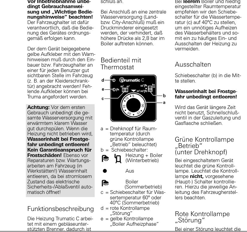

:roll: jetzt gehts mir halt auch mal ums "Recht" normal ist es mir ja zu müßig da noch lange dran rummachen, überzeugen geht eh schlecht bis gar nicht 8-)
Nur weil ihr es nicht anders kennt, habe ich nicht unrecht.
Hilfreich wäre zB gewesen mal die Anleitung zu lesen.
Wenn ich die Heizung anmache, (Schieber auf Ofen) geht links ein gelbes Kontrolllicht an, das zeigt das der Boiler aufgeheizt wird, den Boiler kann ich im Sommer extra anschalten, im Winter aber nicht abschalten und je nach Wassertemperatur geht der (logischer weise) öfters oder weniger oft an, das wird durch das gelbe Licht angezeigt und da braucht er eben doch mehr Gas
extra noch Bild´le gmacht *PARDON*
oben rechts in der Ecke steht´s dann noch "Um unnötiges aufheizen des Wasserbehälter zu vermeiden"
