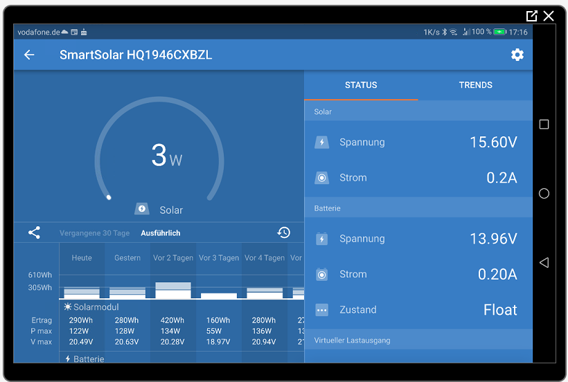

Re: PV in Serie oder parallel schalten ?
Christian,
tu Dir einfach mal den Gefallen und messe deinen Strom in dem Spannungsbereich.
Das hier 0,2A 3W leisten 500Wp bei 15,6V Modulspannung bei fast Dunkelheit.
Hätte ich die als 2x250Wp seriell geschallten, wären es im selben Moment zwar 31,2V Modulspannung aber nur 0,1A , was dann auch wieder 3W sind, abzüglich je nach Qualität deines Reglers durch Transformation und Regler Eigenverbrauch bei Betrieb.
Und jetzt rechne Dir das ganze bei zB nur 200Wp mal aus,
oder bei den noch geringeren Spannungen bei den 24V Modulen,
von denen ihr hier erzählt.
Ich betreibe Womosolar seit 2005, und habe zig Messungen in allen Variationen gemacht, und da ich kein kommerzielles Interesse habe,
brauche ich auch keinen Stuss schreiben um Zeug an den Man zu bekommen.
Ich hatte auch bei 42°C am Mittag ohne Wind in Meißen an der Elbe bei voller Sonne noch nicht den Fall, das die 12V Module in der Spannung so tief wegen Wärme eingebrochen sind, das es zu keiner Ladung mehr kam.
Genau deswegen wählte man für 12V Module genau diese Vmp Spannung.
Dann noch mal zum Einschalten beim Victron, der wird durch die eh deutlich höhere Leerlaufspannung der Module früher aktiviert,
das ist dann immer noch frühzeitig genug um auch die ersten überhaupt möglichen mA zu verwerten, und das bei meinen 500Wp.
Schade das ich die Graphen Diagramme einer solchen Startphase nicht finde,
werde aber bei passender Gelegenheit mal wieder einen machen,
Vielleicht versteht man das dann noch besser.
Eure verdoppelte Vmp in Verbindung mit MPPT ist nur für eines gut,
Halbierung das Kabelquerschnitts, Kosten/Gewicht,
zu Lasten von im Vergleich sehr hohen Ertragsverlusten durch mögliche Teilabschattungen.
