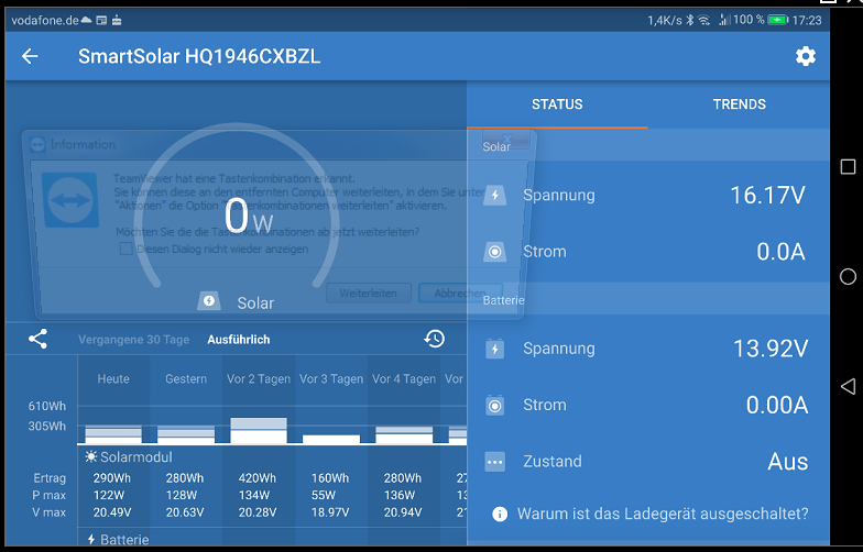

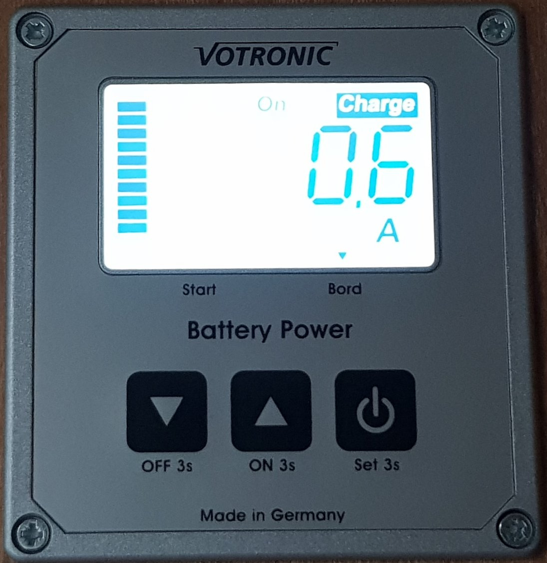

Nur als Beispiel von gerade eben, Sonne schon untergegangen bewölkt,
18V Modul an Victron MPPT
Einmal Regler in Betrieb und dann kurz danach von mir per Hand Abgeschaltet.

Alleine diese Aussage widerlegen die zwei Bilder,TomL hat geschrieben: Sa 30. Okt 2021, 17:01Fakt ist, für den Solarregler an einem 12v-akku muss ein 18v-Panel auch 18v liefern, ist es geringer, kann er keinen Ladestrom für einen 12v-akku generieren.

Bei mir mit derzeit durchgängig grauen Himmel, komplett bewölkt, ohne jegliches Blau und Sonne, zweimal 100WP, 18V, in Reihe angeschlossen:
Nein, isser nicht, er wäre für beide Fälle voll im grünen Bereich. Die Modulleistung ist je nachdem bei max 11 A, 36 Volt, 200 WP. Der Regler ist für 15 A, 50 V und 250 WP ausgelegt.rundefan hat geschrieben: Sa 30. Okt 2021, 17:45Wenn ich das dann richtig interpretiere ist Dein MPPT-Regler schon lange am Leistungsende, schon bei Parallel-Betrieb.
