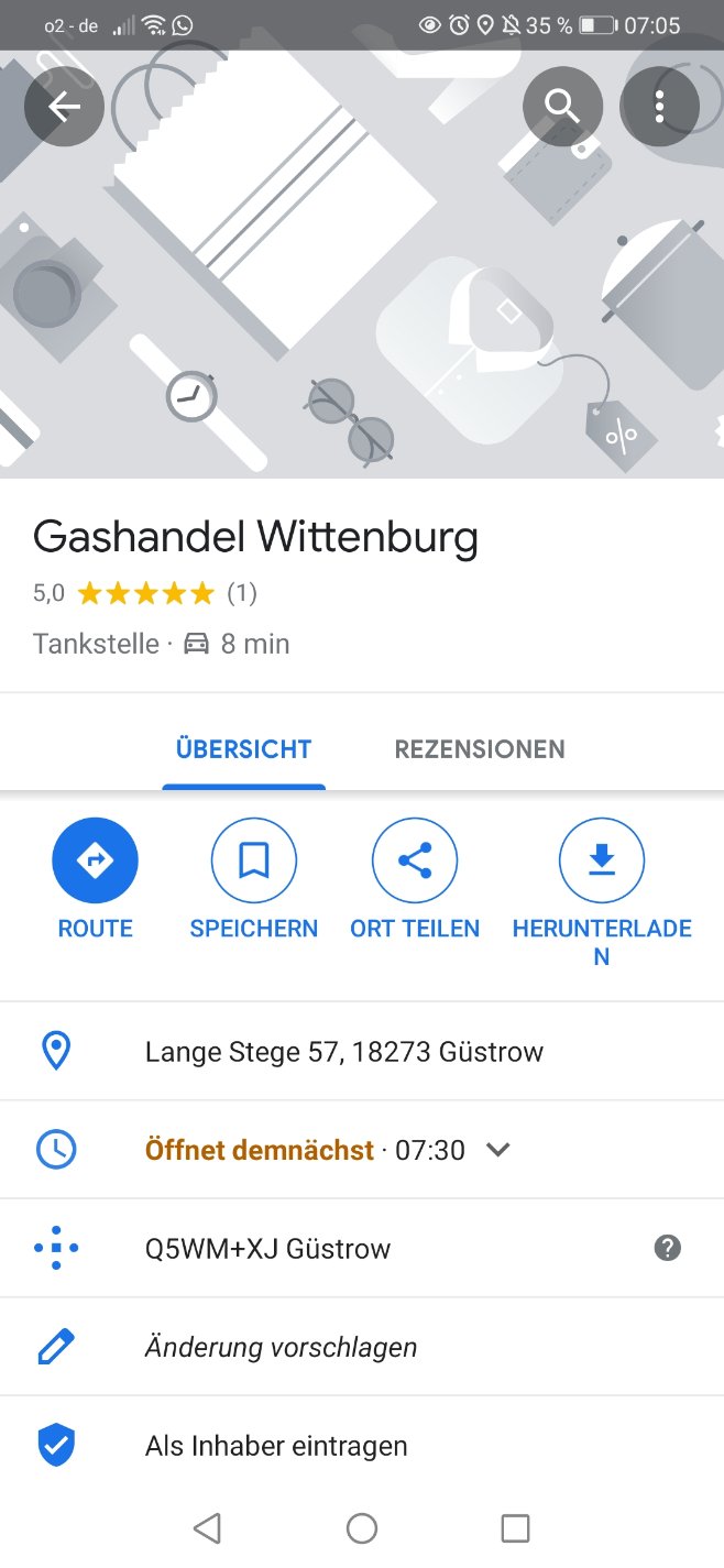

@Anne
Ich hab hier in Güstrow bei mir zuhause einen Gashändler. Der füllt immer meine grauen Flaschen wieder auf. So muss ich immer keine Angst haben, ob das Gas noch reicht. Oder ich muss nicht unnötig eine halbvolle tauschen.
Ich glaube das geringste was ich mal gefüllt habe waren 2kg. 😁
Aber ich konnte später beruhigt losfahren und wusste beide sind voll. 👍
Hier die Adresse, wenn du sie mal brauchen solltest.
Grüße Eric
