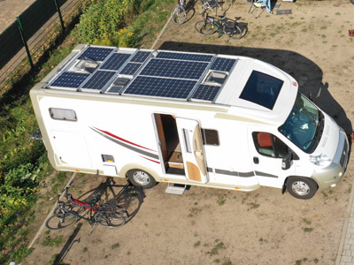

Unsere schweben auf dem Dach. Dank der Schienen von Eura *THUMBS UP*

Für diese wunderschönen neuen E-Bikes mit den 500Watt/h Akkus muß ich die Solaranlage jetzt aufrüsten,
also hab ich mir 3 Flexmodule a100Wp und einen zusätzlichen MTTP Solarregler gekauft (gesamt so ~400 Euro) - Gewicht gerade mal 9kg alles zusammen.
Da ich die nicht direkt auf das Dach kleben will, kommen die auf 3 ca. 6 mm dicke Hardschaum-Bauplatten als Isolierung und Brandschutz.
Dann hab ich rund 540 Wp auf dem Dach, sollen im Sommer so ~40A und ca. 2kWh / Tag bringen, also ausreichen und bei Regenwetter fahren wir eh kein Fahrrad :mrgreen:
