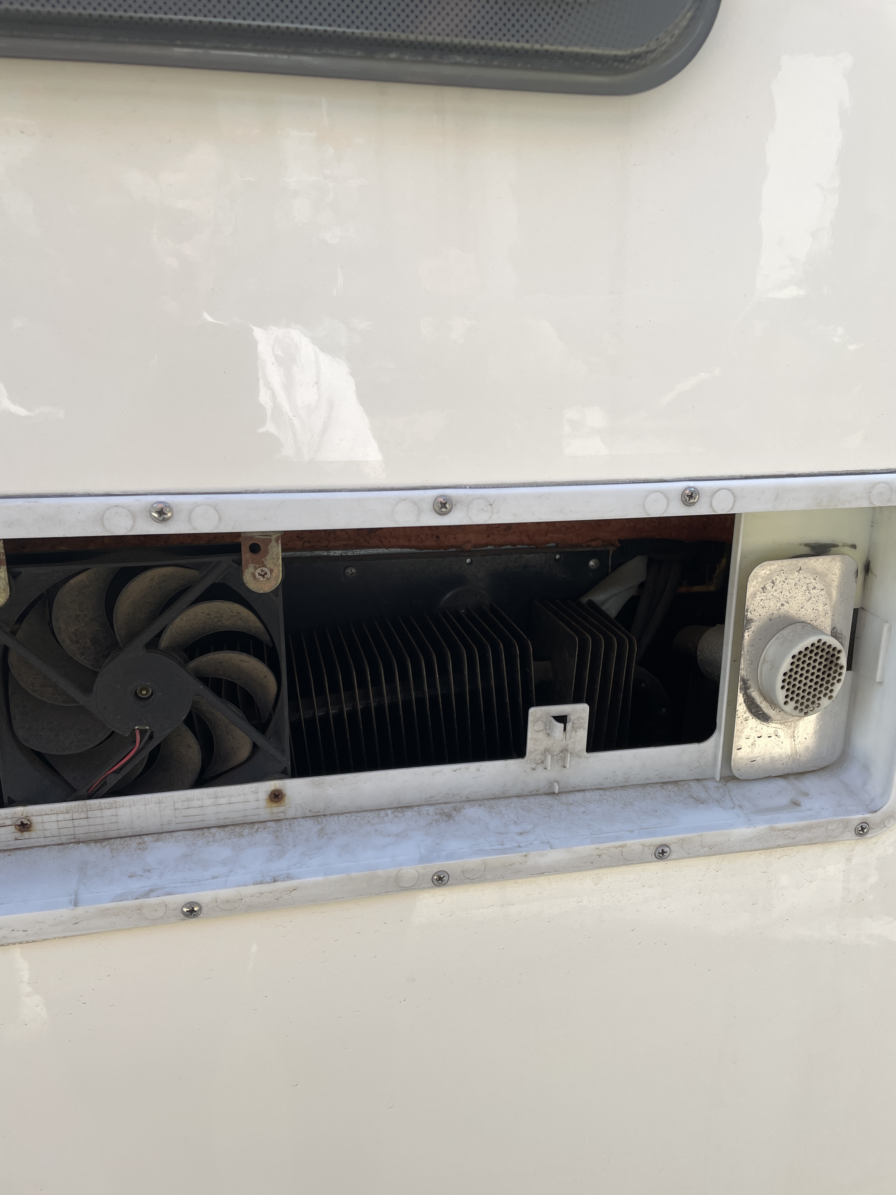

M846 hat geschrieben: Di 1. Dez 2020, 14:57
Und hier mal komplett eingebaut:
Du suagst die Brennerbgase ab.
Ich versuche lieber den Kühler mehr zu kühlen.
Die Brennerabgase entweichen von selber.

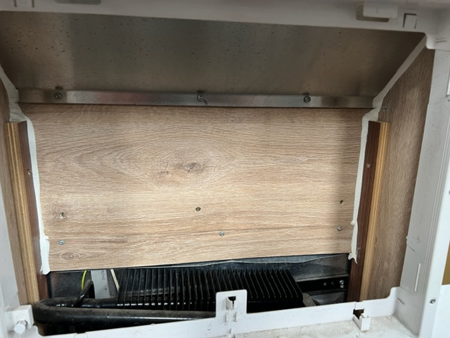

Re: Lüfter für Absorber Kühlschrank. Stauwärme im Sommer los werden
Du weißt doch gar nicht wie der Lüfter läuft *SCRATCH*
Wenn er an ist (was durch das Blech nicht mehr nötig ist) kühl er.

biauwe hat geschrieben: So 8. Mai 2022, 08:43
ätM846, saugst du wirklich die Brennerangase ab???
Ist mir nicht aufgefallen.
In der Ecke staut sich die Hitze und deswegen sitzt da der Lüfter.

M846 hat geschrieben: So 8. Mai 2022, 11:25
Aber wo geht dein Abgaskamin raus?
Na dann mach mal dein unteres Lüftungsgitter ab und mach ein Foto.
Da ist, wenn du davor stehst rechts der Gasbrenner und nach oben der Kamin für die Brennerabgase.
Bei den neueren Kühlis werden die Brennerabgase meistens nicht wie auf dem Foto von Christian seperat nach
außen abgeführt, sondern sollen auch durch das obere Lüftungsgitter abziehen.
Korrekt! Ist mir beim ersten Hinsehen gar nicht aufgefallen. Völlig klar, dass dort ein Hitzepol ist, dort kommt der Kamin vom Brenner raus. Wenn die Luft rausgesogen wird, dann vermindert das auch die Heizleistung.
Wenn Ventilator, dann sollte der links oben angebracht werden. Ich bin sicher, dass das auch der heißeste Punkt im Kühlkörper ist. Der Venti macht auch nur dann Sinn, wenn Luftleitbleche bis zum Kühlkörper hin angebracht sind, sonst saugt sich der Venti die gerade ausgeblasene Luft seitlich wieder rein.

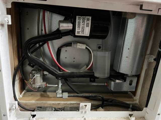

So sieht es bei uns aus:

Danke Uwe ich habe die Klemme leider nicht .......

Mach mal ein Foto vom Anschluss und ein Voltmeter zum messen wären nicht schlecht.
[/quote]
Mache ich die Tage mal,
Habe heute nur die beiden Bilder gemacht, dachte die würden reichen….
