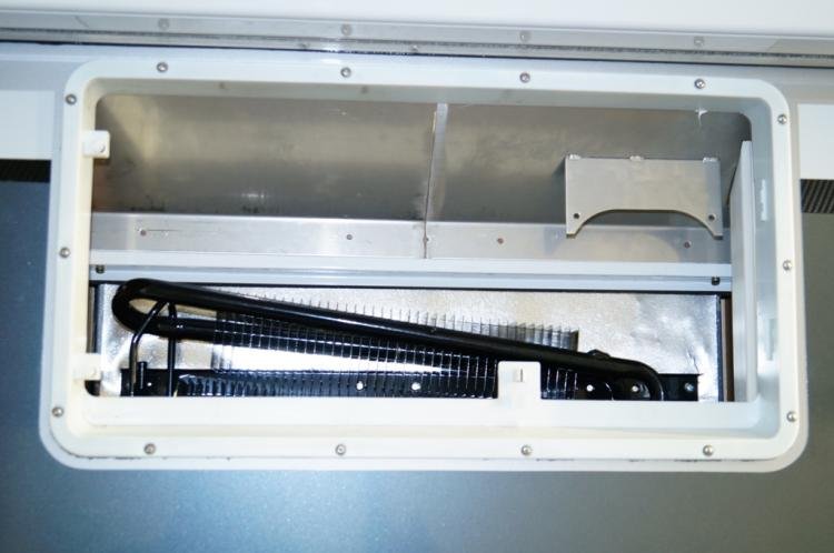

Im heißen Sommer gibt es immer mal wieder Hitzeprobleme mit dem Kühlschrank weil die Abwärme nicht richtig abgeführt wird.
Bei unserem Knaus hatten wir noch das Problem, das sich die Hitze oben stauen konnte. Also musste da noch extra Blech rein.
So war es ab Werk:

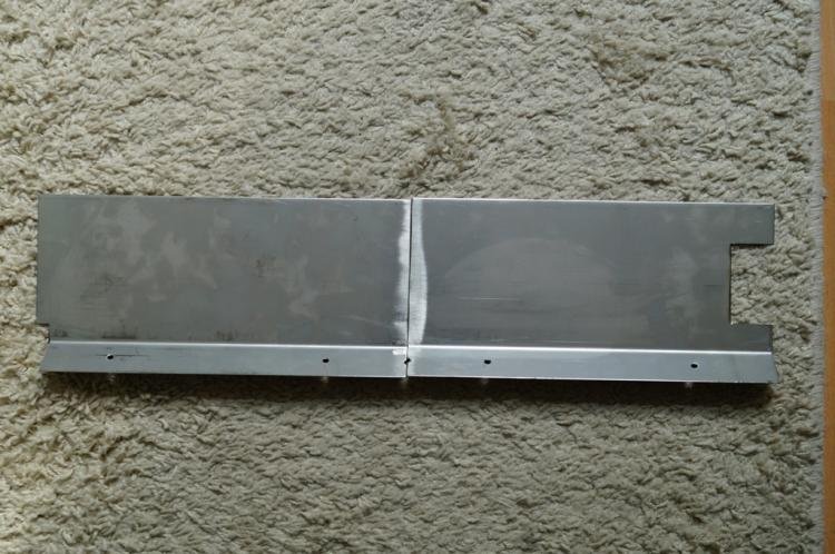

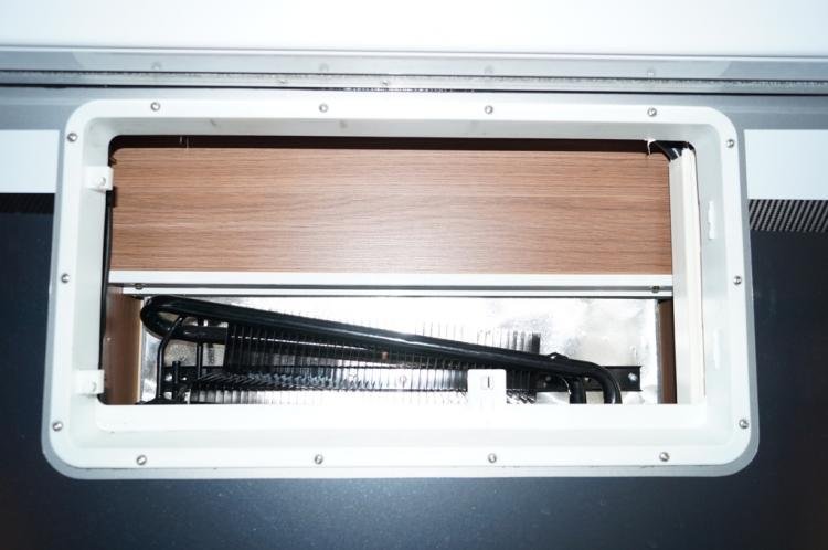

Ich hab mir dann ein VA-Blech gebaut was die Ecke dicht macht:
An dem Blech kam dann gleichseitig der Halter für den Lüfter. Hier schonmal eingebaut:

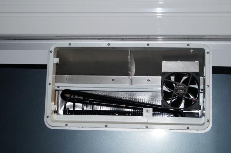

Und hier mal komplett eingebaut:

Sehr gut gemacht!
Denke so wird es auch schon ohne Lüfter wesentlich besser.

das Blech ist schon spitze, ich glaube das bei Verwendung des Bleches der Lüfter keinerlei Vorteile mehr bring.
Es können sich Nachteile ergeben weil der Lüfter Wärme entzieht da wo sie benötigt wird, den an der Seite wo Du den Lüfter hast ist auch der Heizer.
Versuch es mal ohne Lüfter, dies schreibt jemand, der keinerlei Lüfter benötigt und trotzdem einen zufriedenstellenden Kühlschrank nutzt.

Deswegen sitzt der Lüfter da weil an der Ecke die Hitze steht.
Der Lüfter läuft aber nicht immer nur wenn es heiß ist.

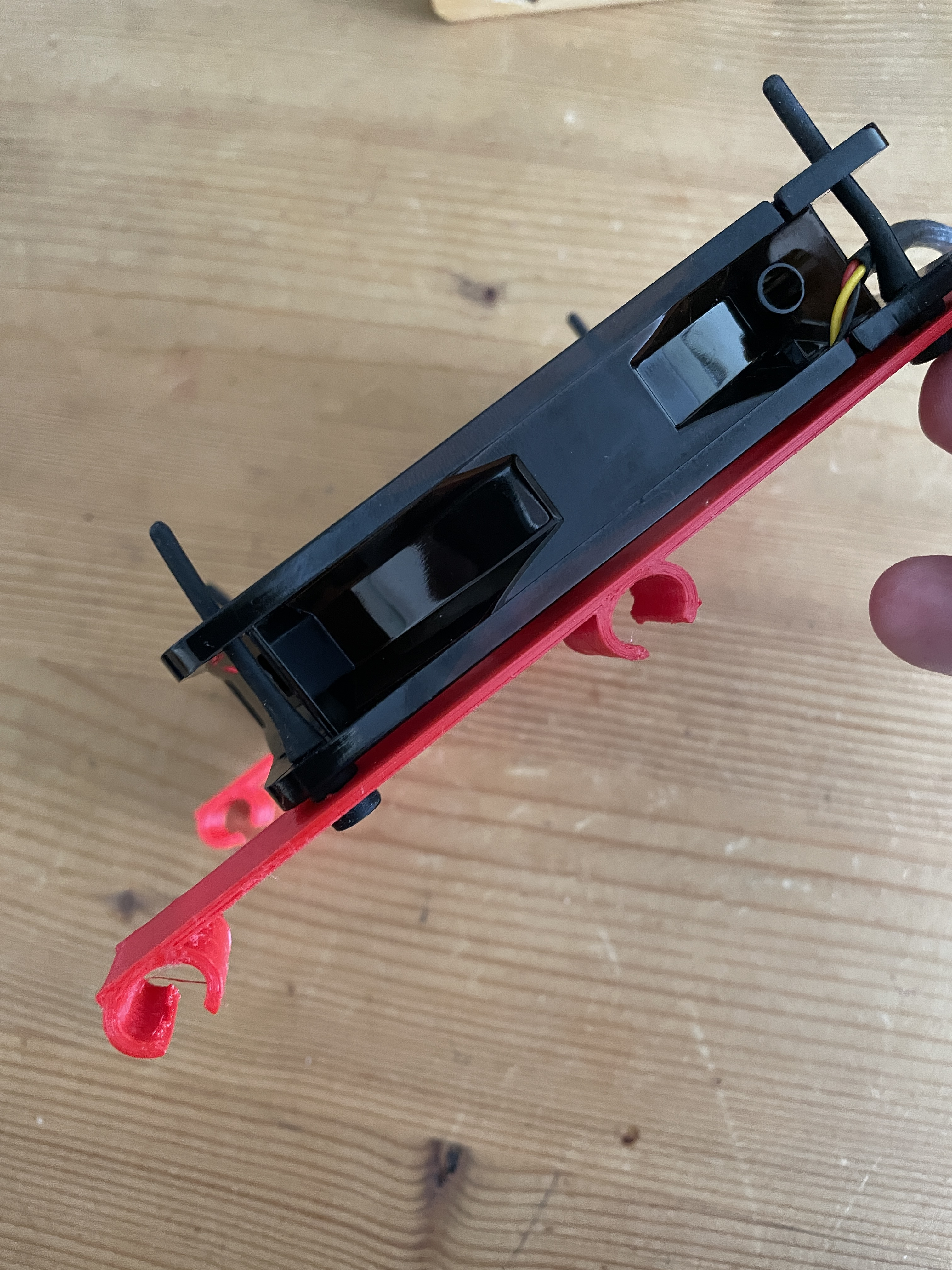

Aus diesem Grund werde ich mir noch einen Lüfter in den Kühli bauen, zwei passende Halter habe ich auf Thingiverse gefunden und der PC Lüfter 12x12cm ist auch schon da.
zusammen gebaut schaut es dann so aus,
Im Kühli wird das Ganze nur in die Kühlrippen eingeklemmt
Jetzt fehlt nur noch ein kleines Loch bohren und den Lüfter auf der Rückseite an die 12V anklemmen, da der Stromverbrauch so gering ist werde ich mir erstmals einen Schalter sparen.

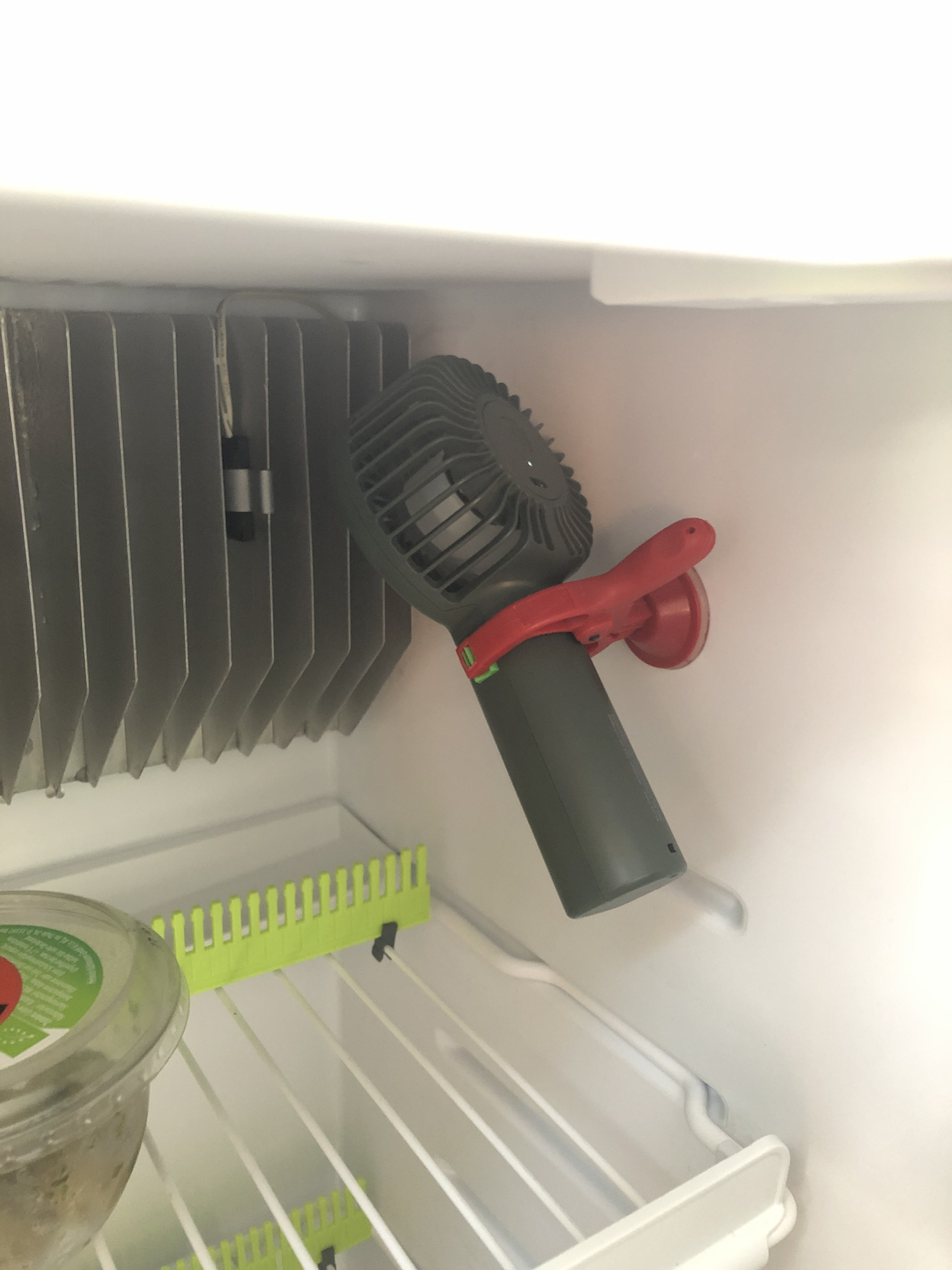

Ich noch meine bescheidene aber funktionierende Lösung zur besseren Kälteverteilung im Absorber Kühlschrank. Ist ein einfacher Lüfter, den ich alle paar Tage dann per USB auflade.
