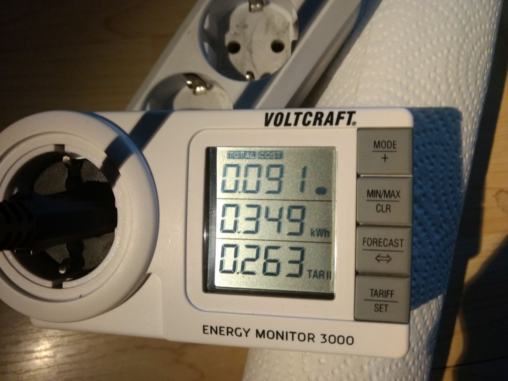

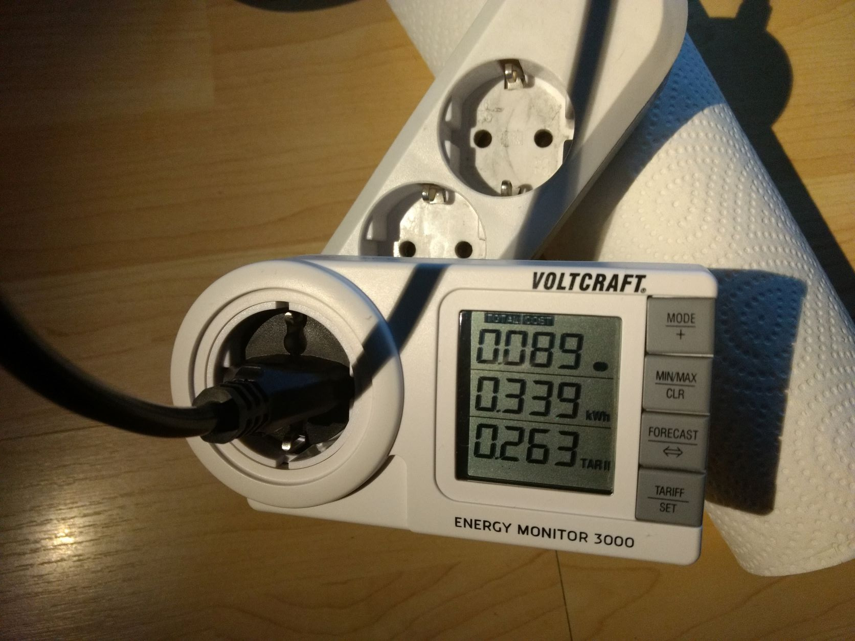

da ich mir in solchen Dinger oft selbst nicht traue, hier die Bilder der abgelesenen Werte:
Es mag natürlich durchaus sein, dass ich beim Ablesen etwas 'verrutscht' bin ...

@ MichaelaH
Wenn Du auf Deine Bilder schaust, ist dort genau das angezeigt, was ich schrieb. Die Anzeige zeigt eindeutig 0.333 kWh das entspricht also den 333 Wh.

rundefan hat geschrieben: So 6. Feb 2022, 14:02
Wenn du auf Deine Bilder schaust, ist dort genau das angezeigt, was ich schrieb. Die Anzeige zeigt eindeutig 0.333 kWh das entspricht also den 333 Wh.
Ihr habt recht *DRINK* und da sieht man es auch mal wieder:
WER LESEN/ABLESEN KANN IST KLAR IM VORTEIL
Asche auf mein Haupt :duw:
