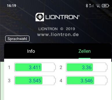

Das Liontron App zeigt auch immer grün an und warnt nicht, wenn eine Zelldrift vorhanden ist.
Die heutige Liontron (Multi) App hat keine Farbbalken mehr.

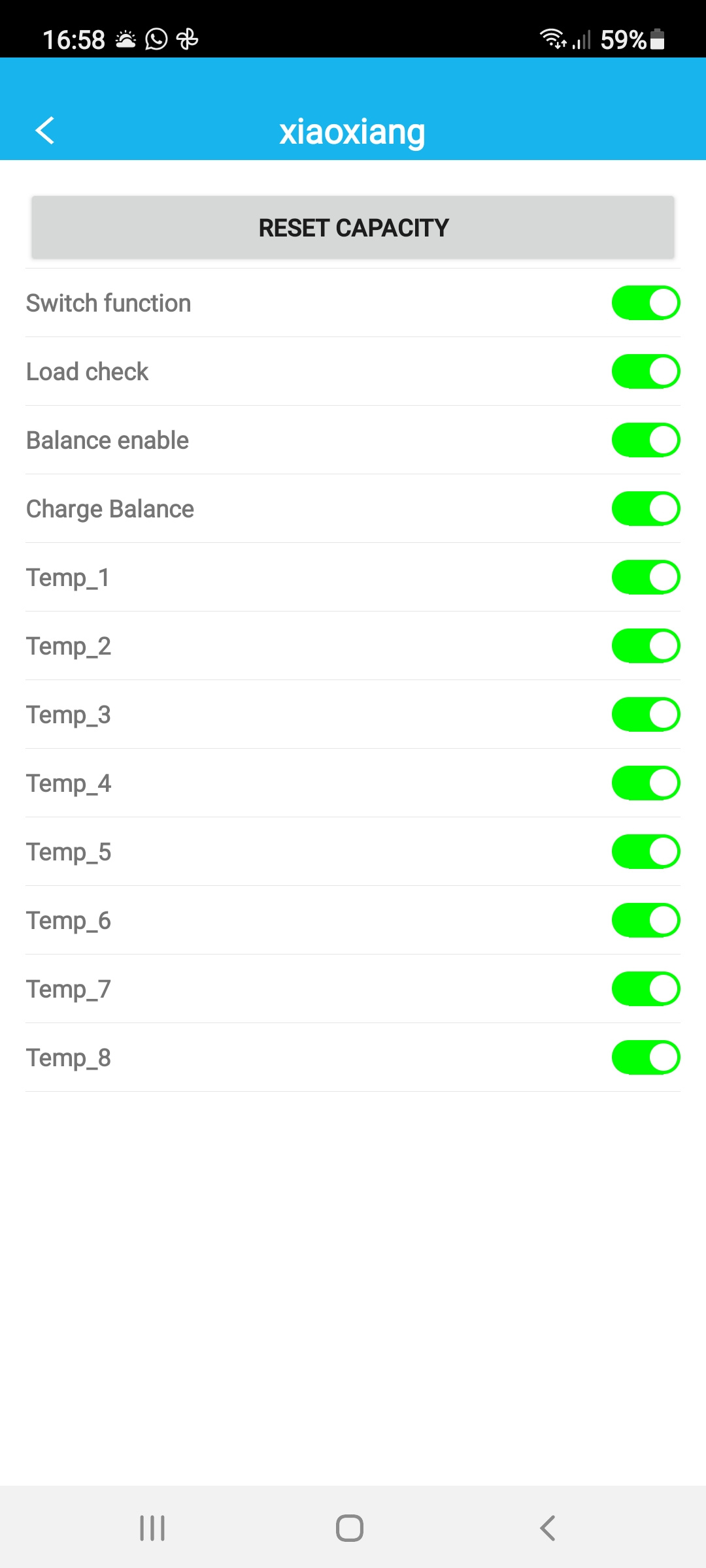

das wichtigste meiner Meinung ist die Abschaltung von Charge Balancing und Switsch funktion.
Damit die Zellen ohne Ladespannung balancieren, und nicht während der Ladung.

albertuingrid hat geschrieben: So 20. Feb 2022, 17:12

Da kannst Du dich drauf verlassen das die läuft. Es kann nicht sein das wir gegängelt werden
weil die Firma Liontron eine App BMS JBD xiaoxiang nicht duldet, wo mann die Parameter
einstellen konnte. Muss doch jeder selber wissen ob er sich das Zumutet.
