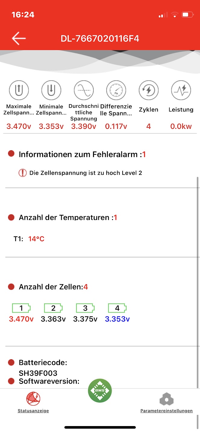

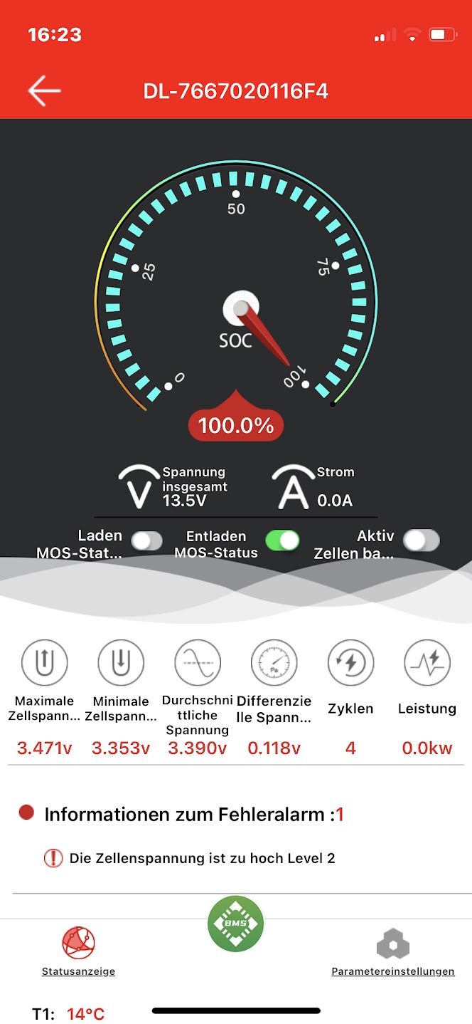

Hab heute mal vollgeladen.
Könnt ihr da was erkennen?
Die BMS Einstellungen hab ich auch nach euren Angaben angepasst.
Die Fehlermeldung hab ich immer, wenn die Anzeige auf 100% steht

Die Zellen driften schon gut auseinander.
Du solltet die mal initialisieren.
Alle Zellen parallel schalten und ein paar Tage stehen lassen.
Da gleichen sie sich miteinander an.
Kannst auch ein Laborladegerät anschließen und mit 3,6 V solange laden bis kein Strom mehr fließt.

Mach mal den button "aktiv Zellen balancing" auf an, wie schon gesagt kann es sein das nur ein balancing beim laden stattfindet wen er auf aus ist.
Schaut doch gar nicht so schlecht aus, die Zelldifferenz ist geringer und die Spannung passt zur Prozentangabe.

Re: LifePo4 schmiert ab
Nein, wenn die Einstellungen passen dann ist der Drift gering, meine liegen im Normalfall zwischen 3 und 10mV. Bei dir ist es immer die Zelle 1 welche nach oben abdriftet und warscheinlich dann das BMS wegen Überspannung abschaltet und den Fehler bringt.
Wie hast du den Akku geladen, Landstrom oder Solar und mit welcher Spannung?

Die Spannung ist zu hoch geh runter auf 13,8V, damit das BMS Zeit hat zum balancieren, wenn der Akku richtig läuft dann die Ladespannung auf 14,2V einstellen, lang völlig aus.Olimoli hat geschrieben: So 24. Apr 2022, 21:52Geladen hab ich mit nem Victron Ladegerät, Spannung ist eingestellt auf 14,4A, waren dann aber lt. Anzeige 14,6A
Doraemon hat geschrieben:Dann den Akku mit etwa 1 Ampere entladen bis das BMS abschaltet und dann Screenshot von den Werte, danach den Akku langsam laden, wenn du kannst mit einem Laborladegerät oder wenn nicht vorhanden den Solarregler auf Bulk 13,8V stellen und laden, wenn Akku voll ist wieder screenshot.
