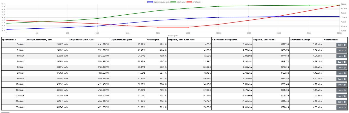

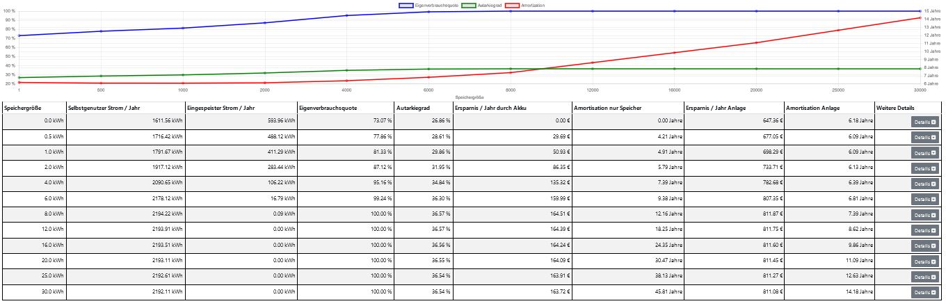

Ich hab mal mit dem PV Tool von Andreas gespielt.
Meine Rechnung kommt fast hin. Ich hatte ca 7-8 Jahre veranschlagt bis sich meine Anlage rechnet. Im Tool sind es dann ca 10Jahre.
Damit kann ich super leben.
Und hier mal zum Vergleich wenn ich auf 10kWp wie M846 erhöhe.
Da wäre ich trotz höherer Anschafungskosten schon nach ca 7 Jahren im grünen Bereich.
Aber man sieht auch schön das ich meinen Selbst erzeugten Strom nicht mal ansatzweise komplett selber verbrauchen kann.
Dafür steigt der Autakiegrad sehr stark.
