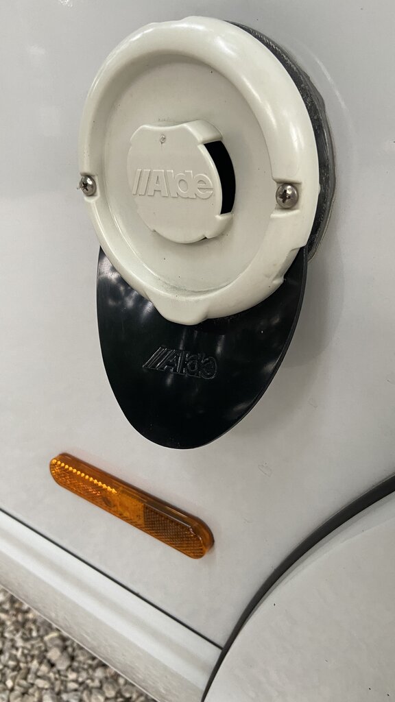

Na dann muß ich mal deutlicher werden und meine Erfahrungen mitteilen, speziell mit der ALDE-Heizung.
Vorher :
Bei der Orginal-Kaminabdeckung ist die Abtropfnase nur 2,5 cm von der Aufbaukante und darunter steht die
Seitenschürze nochmal 1,5 cm vor. Also tropft es fast immer auf die Seitenschürze.
Du siehst immer noch keinen Unterschied, außer der verlängerten Abtropfnase ?
Dann hab ich den "Kaufländer" angeschraubt und nach einer Stunde Heizbetrieb sah der so aus :
Die ALDE war deutlich lauter durch starke Vibrationen im Lüfter und dem kombinierten Frischluftansaug-
und Verbrennungsabluftrohr. Es war manchmal schon erschreckend laut und wenn man darüber schläft, nicht zu ertragen.
Also den "Kaufländer" wieder abgebaut, und weil die Orginal-Kaminabdeckung zu Hause geblieben war, erstmal ohne, da war alles wieder normal bei der Alde.

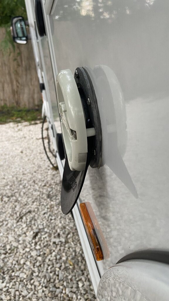

Wieder zu Hause dann den "Kaufländer" etwas modifiziert :
Nachher :
Dann die verlängerte Abtropfnase mit der Heißluftpistole erwärmt und noch weiter nach außen gebogen.
Der Abstand zur Aufbauwand war dann 4,5 cm.
Mehr wäre auch noch möglich gewesen, aber ging nicht wegen der geöffnete linken Heckstauraumklappe.
Ganz nebenbei, ganz unten ist der Magnethalter zu sehen - funktioniert hervorragend.
Gestern war dann erste Funktionsprobe mit der selbst modifizierten "Kaufländer"-Kaminabdeckung.
Alles wieder bestens, die ALDE läuft so ruhig und rußfrei wie vorher.
Die Fehlerursache war die, für die ALDE, viel zu kleine Abluftöffnung, die einen Rückstau der Abgase, ein starkes Vibrationsgeräusch und eine schlechtere Verbrennung mit starken Rußausstoß bewirkte.

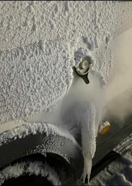

Jetzt in Røros wieder eine neue Erfahrung mit der selbst modifizierten "Kaufländer"-Kaminabdeckung gemacht.
Wenn es wie diesmal in Røros so richtig frostig ist und auch alle Bäume dick bereift sind, d.h. < -25°C,
dann bildet sich auch an den Abluftöffnungen der Kaminabdeckung dicker Rauhreif, der den Abluftstrom behindert.
Also fing die Alde wie auch schon weiter oben beobachtet wieder an zu "knurren" und weil dann auch die Verbrennung
beinflußt wird, kommt wieder etwas schwarzer Ruß mit raus.
Ein einfaches Abfegen der Kaminabdeckung beseitigt den Reif und damit ist das Problem gelöst.
Leider hatte ich auf dem Foto den Rauhreif schon entfernt. Man sieht aber noch den leichten Rußausfluß.

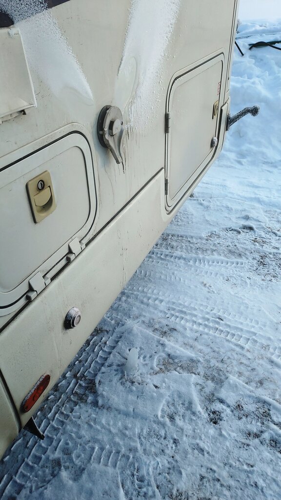

Re: Kondenswasserablauf
Heute bei den Wintercampern gesehen.

Beiträge: 8720
hat geschrieben:Do 8. Feb 2024, 06:50
Brrr, wie kalt ist es dort?
Wir hatten nur -15°C die Nacht.
Aber da war noch eine hohe Luftfeuchtigkeit.
