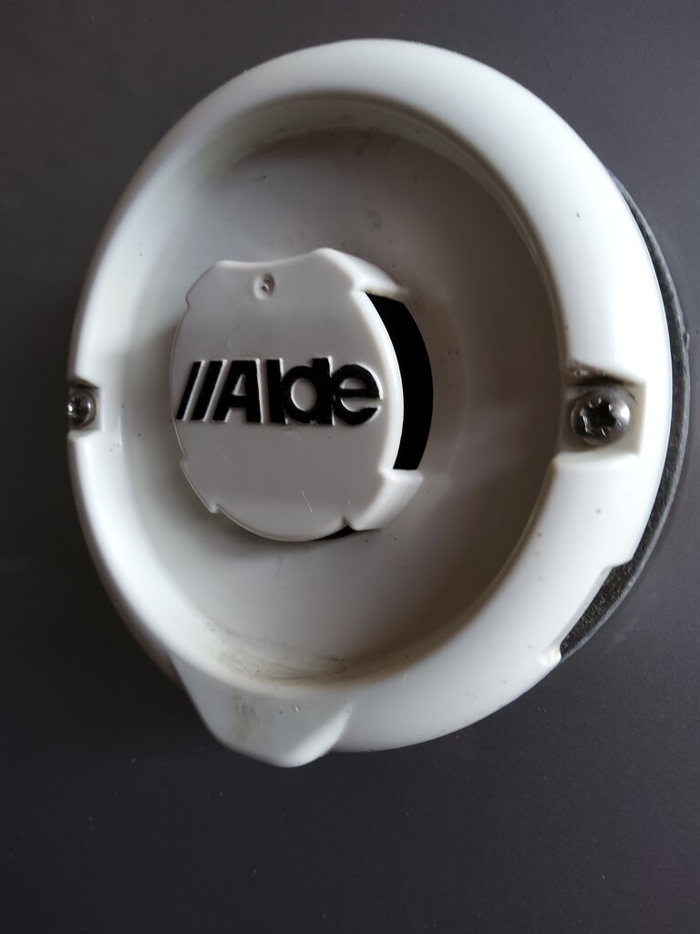

Ist keiner dabei, der eine Alde-Heizung hat ?

walter7149 hat geschrieben: Di 8. Aug 2023, 16:31
Doch. Beim Kamin der ALDE ist eine kleine Abtropfnase integriert. Funktioniert einwandfrei:
ALDE Kamin

Und im Winter habe ich da immer lecker Eiszapfen bis zum Boden dran.

Re: Kondenswasserablauf
Stimmt, aber bei unserem Carver drippt es trotzdem auf die weiter unten hervorstehende Seitenschürze.
Besser wäre gewesen diese Abtropfnase noch ein paar Zentimeter länger zu machen, wie die von der "Kaufland" - Kaminabdeckung.
Vergleich mal beide Abdeckungen. Was fällt dir auf ?

walter7149 hat geschrieben: Di 8. Aug 2023, 17:22
Nix, außer dass die von Kaufland die Seitenwand nicht gerade optisch aufwertet *JOKINGLY*
Spaß beiseite. Die Nase beim ALDE-Kamin hat 3cm Abstand zur Aufbauwand. Da tropft nichts auf die Seitenschürzen, zumindestens bei uns nicht. Das ist aber sowieso eher philosophischer Natur, wenn man mit der Seite nicht gerade im Windschatten steht.
