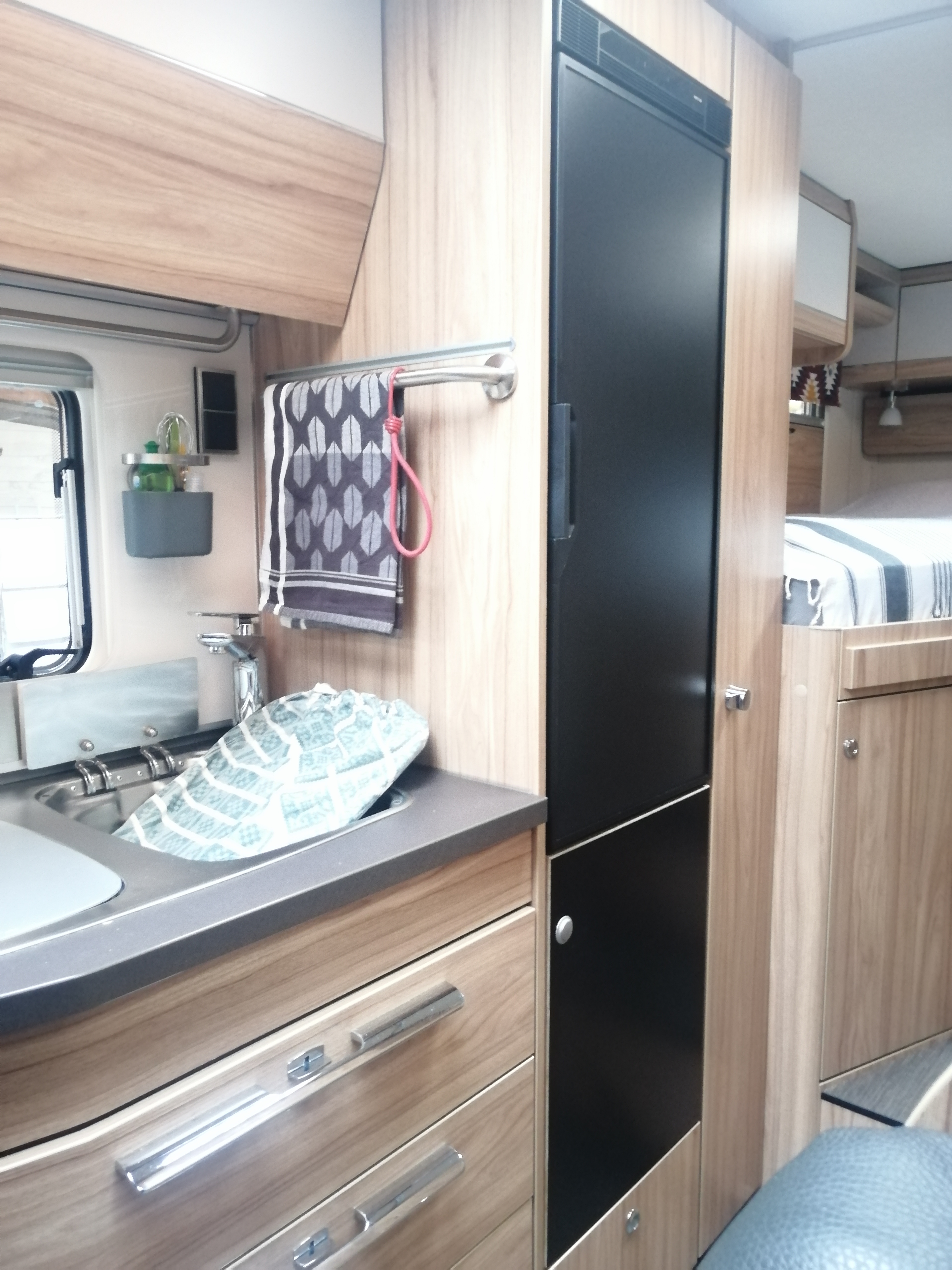

Hier noch ein Bild aktuell.
Lg HorstMeine Enkel sind goldiger als Deine
