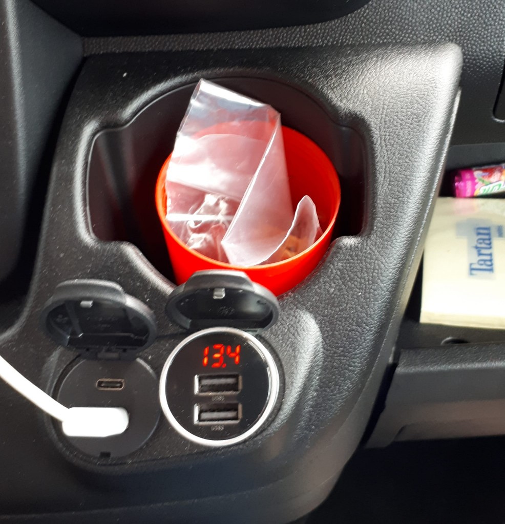

Vor dem Start war die Fahrzeugbatterie voll, 12,9V. Nach meinem Verständnis als Laie.
Während der Fahrt hatte ich immer die Fahrzeugspannung im Auge.
Meist 13,4V das niedrigste waren 13,2V.
Die Spannund ging aber beim Bremsen oder bergab Rollen,
leichtem Bremsen bis auf 14,4V hoch.
