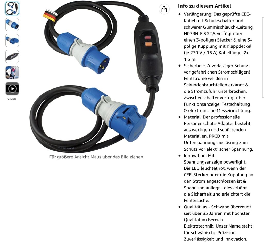

ich habe von Elektrik (leider) keine Ahnung, habe mir aber eine Delta2 mit einem Kabel gekauft, mit der ich diese über den „Landstromanschluss“ anschließen kann, wodurch die Delta2 damit „praktisch ins Bordnetz integriert wird“ Das hat den Vorteil, dass ich z.B den Fön für meine Frau oder die Kaffeemaschine direkt in die Steckdosen des WoMos stecken kann und muss diese nicht an die Delta2 anschließen.

Wenn dein Kabel so oder ähnlich aussieht ist das i.O.!
Wenn nicht "Vorsicht"
https://www.mika-caravan.de/produkt/kab ... r-station/
Gruß Manfred B.

Hallo Manfred,
danke für die Info. Ich habe dieses, so hoffe ich, vergleichbare Kabel gekauft.
Meine Kabeltrommel mit Schuco und CEE Stecker schließe ich an die Ecoflow an, das „Schutzkabel“ an den CEE Stecker der Kabeltrommel und den Landstromanschluß.
Gruß Friedo

So ist es richtig!
Immer schön (bei ecoflo und Mitbewerbern) auf gesicherte Anbindung achten.
Sollte aber hinlänglich bekannt sein!
