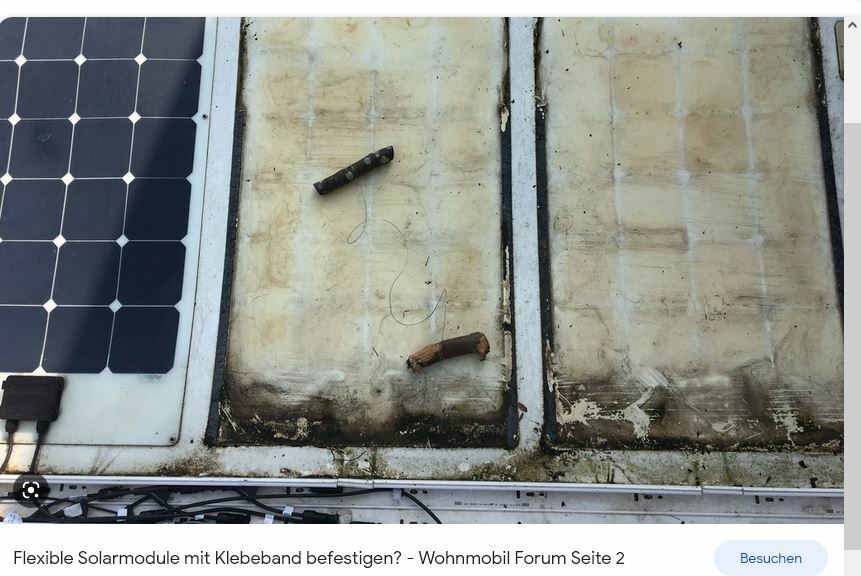

Es gibt auch einige Bilder der Demontage im Netz
Hitze? Flecken
Hitze? Flecken

Nach der Resektion meiner (vom Hagel zerschossenen) Flexmodule hat der Untergrund nicht ganz so schlimm ausgesehen, die waren allerdings auch nur 1 1/2 Jahre drauf. Richtig ist, dass das CFK Dach vergilbt, aber diese Vergilbung neutralisiert sich weitgehend, die Sonne bleicht das scheinbar wieder.biauwe hat geschrieben: Mo 17. Apr 2023, 15:35Es gibt auch einige Bilder der Demontage im Netz
Hitze? Flecken
