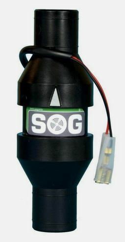

Einen zu SOG kompatiblen Venti (Durchmesser , Anschluss) habe ich nirgends gefunden, außer vom Hersteller selbst.
Beiträge: 9609
Re: SOG Ersatz- selber gebaut
Agent_no6 hat geschrieben: Mi 5. Jun 2024, 13:26
Dann muß man eh den Anschluss selbst basteln.
Besser nur den Schlauch anschließen und einen Lüfter von SOG verwenden.
Ja, der kostet jetzt 99,00 €.
Damals 2021 nur 63,10 €
2019 EBAY 49,99 €

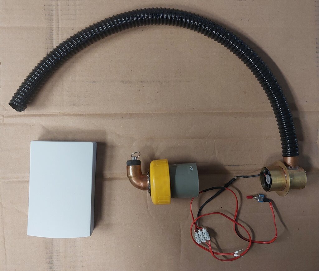

Nimmt langsam Gestalt an

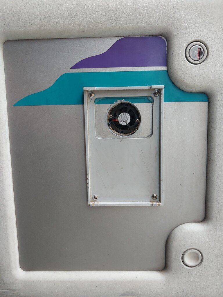

Es geht weiter

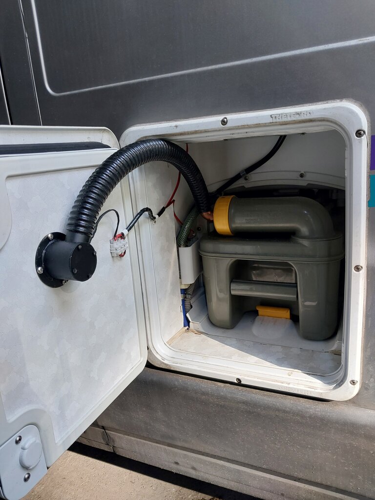

heute eingebaut und mit Rauch getestet
