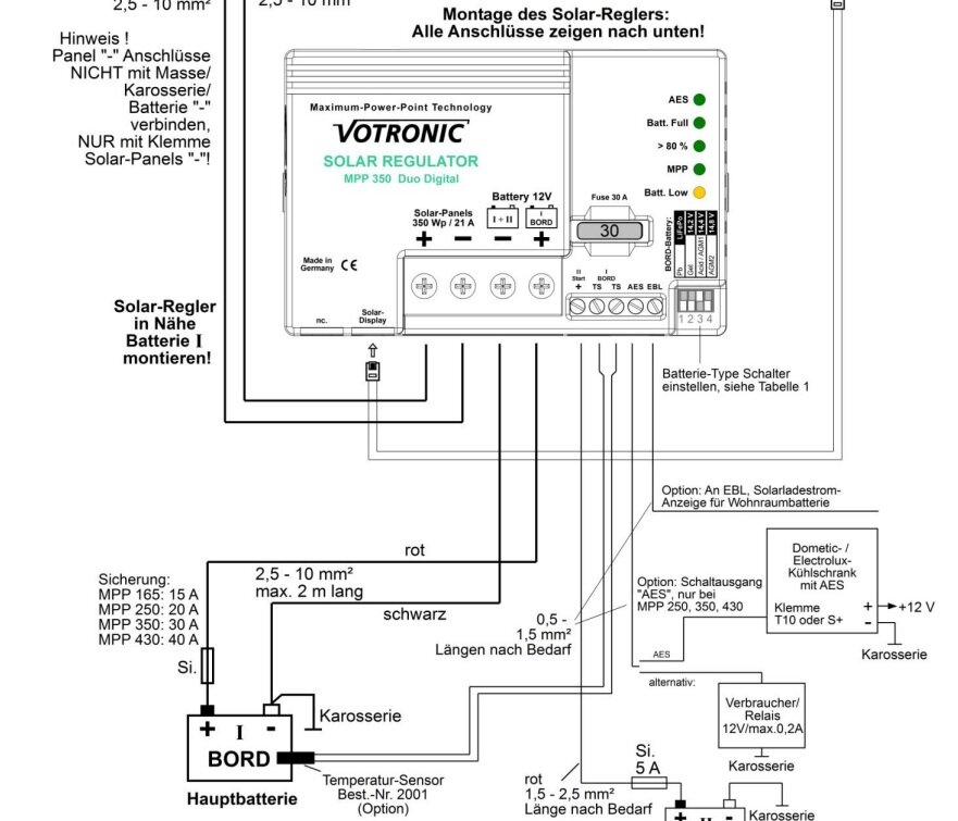

Das sehe ich nicht so der Mpp250 ist für max. 250Wp ausgelegt und das ist ein 1,5mm2 eindeutig zu wenig, hätte der Ausbauer ein 4mm2 oder 6mm2 genommen wäre jetzt auch nicht das Problem mit dem Solarpanel.Südschwede hat geschrieben: Mi 18. Okt 2023, 09:001,5 qmm dürfen laut VDE mit 15A belastet werden. Damit ist der Ausbauer bei 180 Wp auf der sicheren Seite. Allerdings gibt es da keine Reserven mehr.
Meine Rechnung war mit einer Leitungslänge von 2m und da würde ich persönlich lieber etwas mehr Querschnitt nehmen, was spielt es für eine Rolle ob 4 oder 6mm2, die Arbeit bleibt die Gleiche, klar kostet etwas mehr, dafür minimiere ich die Leitungverluste und somit mehr Ertrag.
Also ich will bei Solar soviel wie möglich in die Batterie bekommen und nicht auf dem Weg so einige Watt verlieren und das nur weil ich bei der Installation ein paar Euro am Kabel gespart habe.
Meine persönlich Meinung
Gutes Beispiel ist da die 12V Versorgung von Absorber, geht natürlich auch mit 6mm2, es kommt halt dann hinten nur gerade soviel an das es eine Erhaltungskühlung gibt, aber man kann es auch mit 16mm2 machen und dann hat man eine echte Kühlung.

Ich hatte doch extra geschrieben, daß man immer zwischen technisch sinnvoll und technisch erlaubt unterscheiden muß.
Darüber, daß man das besser machen kann sind wir uns ja wohl einig.
Bei einer Stromquelle wie dem Solarregler kommt es doch nicht darauf an, wieviel sie theoretisch liefern kann, sondern wie hoch ich die angeschlossenen Kabel absichere.
Wenn jetzt sowohl im Regler, als auch EBL eine 15A Sicherung steckt, währe das 1,5 qmm Kabel sicherheitstechnisch in Ordnung.
Wie gesagt, es geht mir hier nur um die Frage ob der Ausbauer fehlerhaft gearbeitet hat, nicht darum, daß man es zweifelsfrei besser machen könnte.

Re: Verkabelung grenzwertig.
Richtig gerechnet hat Hymer doch.
15A wegen dem geringerem Querschnitt von Hymer, der Regler halt für 20A mit 4qmm (Auslieferzustand) ausgelegt. Sonst hätte Hymer ja nicht noch eine Sicherung verbauen müssen.
Nur mal so ne Frage ist den die Aufnahme am Stecker für 6mm² ausgelegt????Doraemon hat geschrieben: Di 17. Okt 2023, 19:56mind. 4mm2 oder besser 6mm2Wernher hat geschrieben: Di 17. Okt 2023, 18:35Votronic schreibt 4qmm vor, da muss man nicht rechnen und auch nicht wissen, was tatsächlich auf dem Dach ist., und wenn ein Kabel warm wird ist es in jedem Fall der Querschnitt zu gering.
Die Stecker beim schaudt EBL sind wohl eher für 2 - 2,5qmm nutzbar.
Ich habe mir heute mal den Stecker genauer angesehen.
Bei mehr solar auf dem Dach muß man wohl ohne EBL direkt an die Batterie.
Mein Thema mit der warmen Leitung werde ich durch Verkürzung der Kabellänge verbessern.
Auf jeden Fall habe ich wieder einiges gelernt. Danke an die Kollegen.
LG Horst

Der einzige Vorteil beim Gang über den EBL ist der, das durch das 2. Ladegerät (Solarregler) die Starterbatterie
im Solarbetrieb, also ohne Landstrom, auch mit geladen wird.
Das kann man aber auch anders lösen. Wirklich Leistung bekommt man nun mal nicht durch den EBL.
Ich bin bei mir nach dem Regler (Victron 75/15) direkt, ohne Einspeisung über den EBL, auf die
Batterie gegangen. Meine Starterbatterie wird im Solarbetrieb anderweitig mit Stützladung versorgt.
In die meisten Solarregler bis 15 A bekommt man gar keine 6 Quadrat geklemmt. Das Victron 4 Quadrat vorschreibt bezieht sich auf die Leitung, die bei 12 V Anlagen vom Dach kommen, um die Spannungsverluste
klein zu halten.
Und Südschwede hat Recht, wenn er schreibt, das 1,5 Quadrat lt VDE bis 15 A zulässig ist.
Ich bin alt und kenne noch die Zahlen davor. Da waren es problemlos 10 A bei 1,5 Quadrat.
Damals 2,5 Quadrat bei 16 A.

Ich bin gelernter Elektriker, aber die 1,5mm2 waren(sind) nur zulässig bis zu einer bestimmten Leitungslänge, danach 2,5mm2.FWB Group hat geschrieben: Do 19. Okt 2023, 19:47Und Südschwede hat Recht, wenn er schreibt, das 1,5 Quadrat lt VDE bis 15 A zulässig ist.
- Südschwede
- Beiträge: 1149
- Wohnort: nahe Magdeburg
Der Solarregler bzw. die Solarmodule sind garnicht in der Lage einen Kurzschlussstrom von 20A zu liefern, egal welches Kabel hinten drann hängt.Doraemon hat geschrieben: Do 19. Okt 2023, 19:00ich bin der Meinung das der Ausbauer nach Vorgaben von votronic arbeiten muss und hier wäre eine 20A für de mpp250 vorgesehen und somit ist dann das 15mm2 nicht korrekt.
Die Sicherung ist eigendlich unnötig und dient nur dem Schutz des Solarreglers gegen Falschpolung der Starterbatterie.
