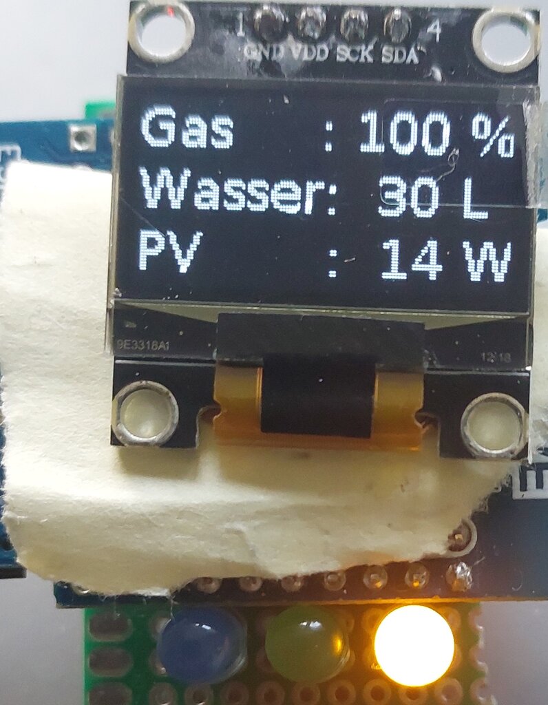

Ich habe heute noch mal ein bisschen erweitert, nutze jetzt das Diplay um den Wasserstand / Gas und PV Erzeugung anzuzeigen. So langsam wird die Sache rund ... (Derzeit nutze ich Differenzdruckmessung zur Wasserstandmessung, das funktioniert erstaunlich gut, hat mich aber echt Nerven gekostet, und darum auch die Votronic Tanksonde bestellt, hoffe die kommt diese Woche)
Die LED zeigen dann noch den Status, Alarmanlage, xxx, und Kühlschrank 12 Volt an. xxx führe ich nicht aus da es zu meinem Sicherheitskonzept gehört.
