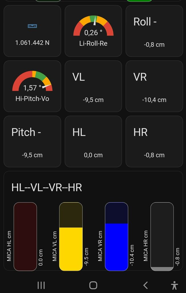

Hier sind noch ein paar Bilder:
Das ist der Lagesensor mit Grad ° als Anzeiger und die VL/VR HL/HR benötigte Keilhöhe.

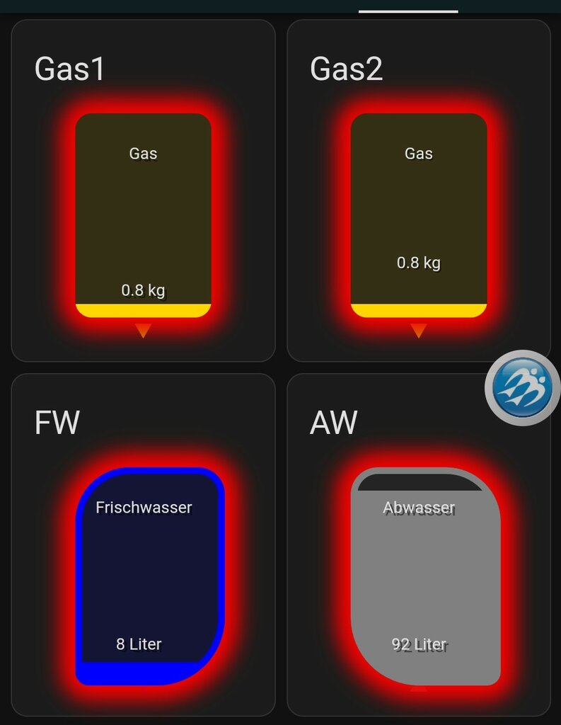

Hier sieht man Tankinhalte ohne Alarmfarbe
Hier sieht man Tankinhalte mit Voralarm
Hier sieht man Tankinhalte mit Alarm

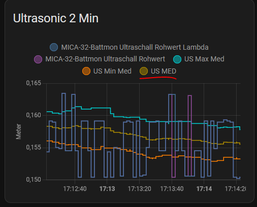

Das Signal ist etwas verrauscht.
Ich habe mit Filtern und Mittelwertbildung das Ergebnis verbessern können.
Jetzt muss noch der Temperatur Drift kompensiert werden.
Eigentlich braucht man nur messen, wenn die Pumpe gelaufen ist.
Wenn der Sensor eingebaut ist, dann fülle ich den Tank immer einen Liter Wasser ein und messe das Niveau.
Das mache ich, bis der Tank voll ist.
Mit ESPHome kann man eine Korrektur mit einer Kurve realisieren

In diesem Bild kann man erkennen, dass das Signal sich um ca. 1,4 cm verändert.
Jetzt kommt es auf die Grundfläche des Tanks an.
Bei einer Grundfläche von 100*50 cm wären das ca 7 Liter.
Man kann aber an der blauen Linie die Auflösung des Sensors sehen.
Das sind Stufen von 0,4 bis 0,5 cm.
Der Sensor hat leider keine Filterfunktion.
Hier habe ich Filter und den Mittelwert angesetzt.
Jetzt verändert sich das Signal nur noch 0,2 cm.
Bei einer Grundfläche von 100*50 cm wären das ca 1 Liter. :grin:
Am Ende muss man schauen, wie sich die Schallreflektionen im Tank sich noch auf das Signal auswirken.
In der Industrie werden diese Reflektionen im Messumformer per Knopfdruck ausgeblendet.
Hier haben wir einen Bastelsensor. Der kann das nicht.
Unterwegs mit einem Knaus Sky TI 590 MF Platinum Selection 2020

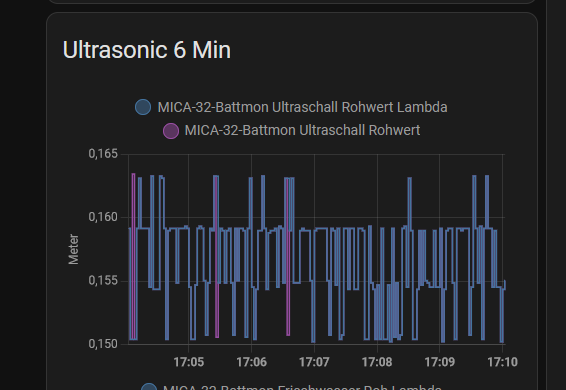

Ab und zu kommt es zu Fehlmessungen.
Die habe ich versucht auszufiltern.
Das gelingt aber nicht immer.
