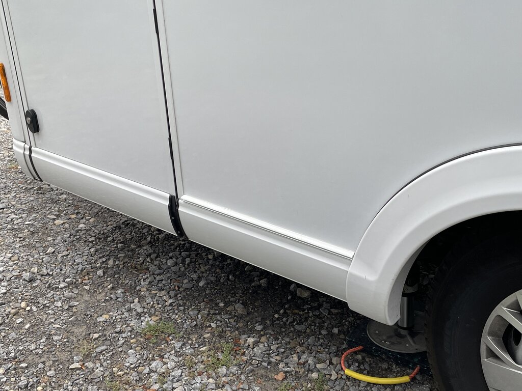

Was haben wir sonst gemacht. Für Vorzelt und Bodenschürze wurden inzwischen zwei Kederschienen montiert:

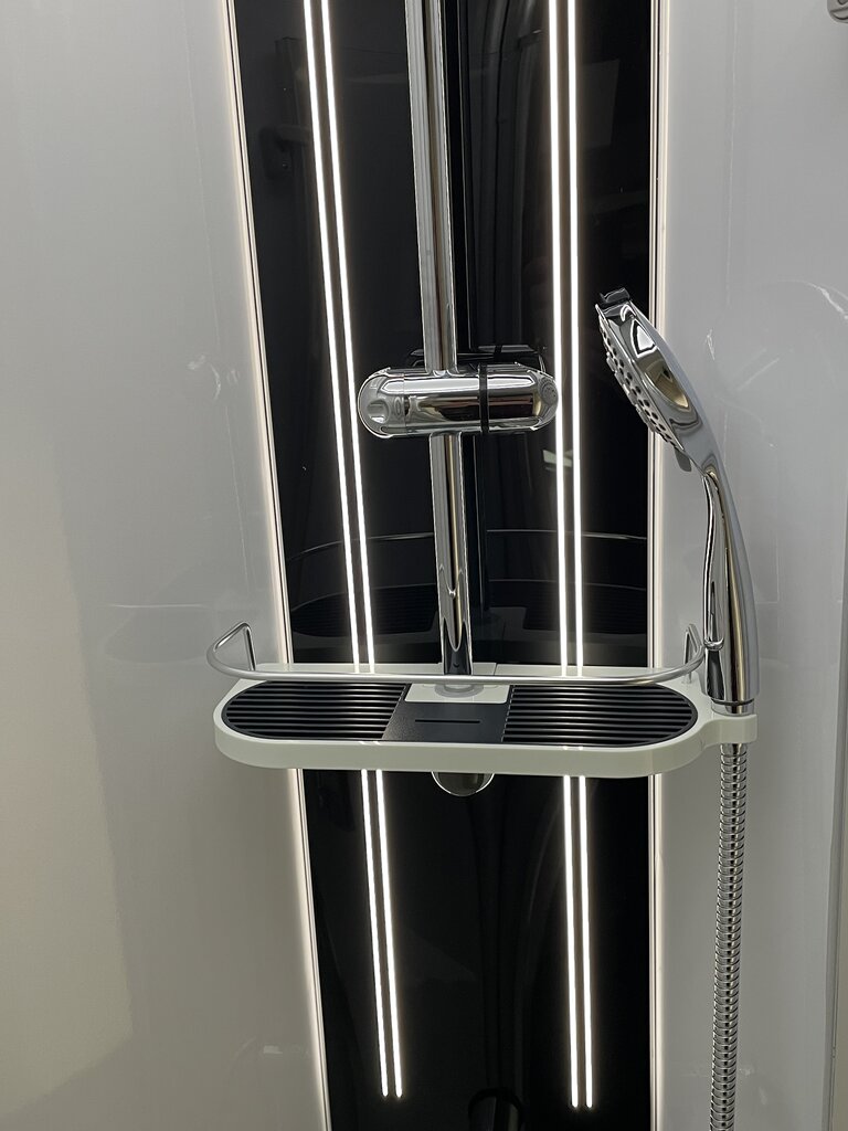

zu der ich ja gleich zu Beginn ein Zusatzteil montiert hatte, die Duschablage:
Hast du dazu mal einen Link?
Wolfgangwk
Beiträge: 68
Re: Frankia F-Line I 680 plus
Beitrag von Wolfgangwk »
https://amzn.eu/d/9HcBrry
@ Steppenwolf, ich war so frei und habe deinen PN Link hier veröffentlicht.

Hallo Dieter, vielen Dank für den super Tipp mit der Duschablage.
Ich schätze mal, das von Frankia bei Auslieferung lose beigelegte Teil, zu befestigen mit zwei Bohrungen, wird keiner freiwillig montiert haben!?

Moin Rüdiger. Mein Foto der Duschablage sollte inzwischen auch bei Frankia als Verbesserungsvorschlag meines Händlers vorliegen. Das beigelegte Teil eignet sich eigentlich nur für den Mülleimer. War auch die Meinung des Verkäufers.

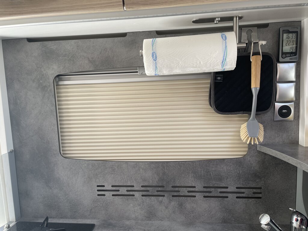

Moin allerseits. Bin gerade dabei, einige neue Features zu montieren. Begonnen habe ich im Küchenbereich und dort einen Küchenrollenhalter, ein Alu-Winkelprofil und Magnetstreifen angebracht. Bild 1 zeigt die Gesamtsituation im Küchenbereich oberhalb der Spüle. Es handelt sich dabei um diesen Küchenrollenhalter mit Abrollbremse
zewa-Halter 1
zewa-Halter 1
Die Abrollbremse ist auf Bild 2 zu sehen. Die Montage erfolgt mit beiliegendem 3M-Doppelklebestreifen und/oder zwei kleinen Schrauben plus Abdeckkappen. Ich hab beides verwendet. Wichtig ist mir an dieser Position über der Spüle vor allem die Abrollbremse.
zewa-Halter 2
zewa-Halter 2
Auf den Bildern 2 und 3 seht ihr auch den Alu-Winkel (15 x 15 x 1 mm), den ich vor die Lichtleiste geschraubt habe, weil diese zwar die Küchenarbeitsfläche perfekt hell ausleuchtet, aber ansonsten auch blendet, wenn man z.B. sitzt und Richtung Küchenblock schaut. Das Problem konnte mit dem Winkelprofil aus dem Baumarkt einwandfrei gelöst werden.

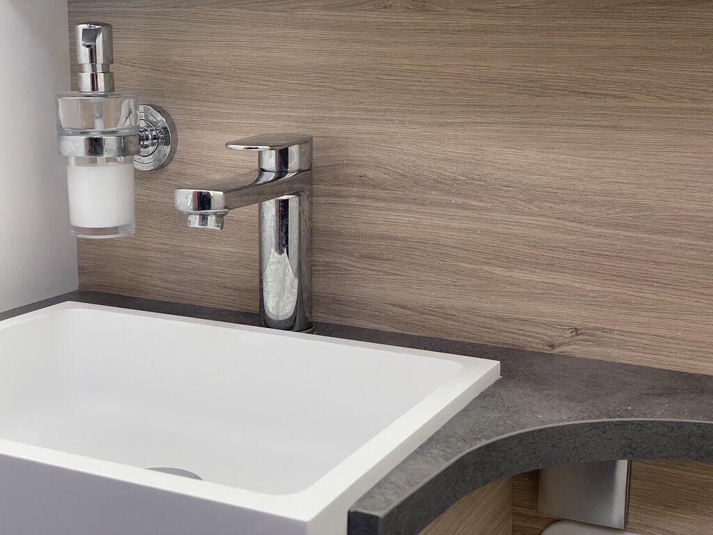

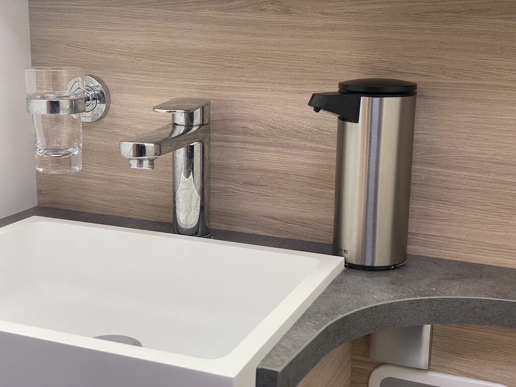

Der von Frankia beigestellte Seifenspender der Firma EMCO ist zwar hochwertig, aber ungünstig platziert und geizt dermaßen mit Flüssigseife, dass wir 3 - 5 mal drücken müssen, bis es passt. Deshalb versuchen wir es jetzt mal mit einem berührungsfreien Teil von AIKE (aus England), welches wir tagsüber auch mal mit in die Küche nehmen können, und für den alten Halter habe ich von EMCO ein passendes Zahnputzglas gefunden, so das ich den nicht demontieren muss.
Übrigens habe ich in meiner Keller-/Terrassenküche nun auch einen Platz für das in der Womo-Dusche nicht brauchbare Eckregal von Frankia gefunden. Siehe oben links. ;-)
