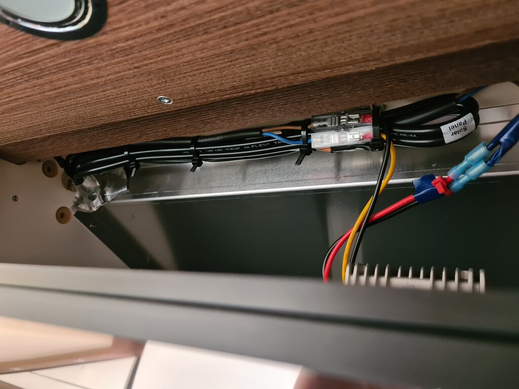

So, Kabel ist gefunden. Es geht von der Stelle oben hinter dem Kühli bis zu dem großen Seitenfach neben dem Beifahrer. Hier verbaut Carthago den Solarregler. Von hier geht ein weiteres Kabel dann in die Nähe der Batterie.
Da ich beide Solarregler oberhslb der Batterie montieren möchte, muß ich also nur die beiden Kabel an der Unterbrechungsstelle miteinander verbinden.
Ist 2x6qmm.
Frage, reicht da wirklich so ein normaler Crimp- Verbinder?
So etwas und eine passende Zange habe ich da.
Ist 2x6qmm.

Am besten crimpen, dann löten und zuletzt Schrumpfschlauch (vorher auffädeln
