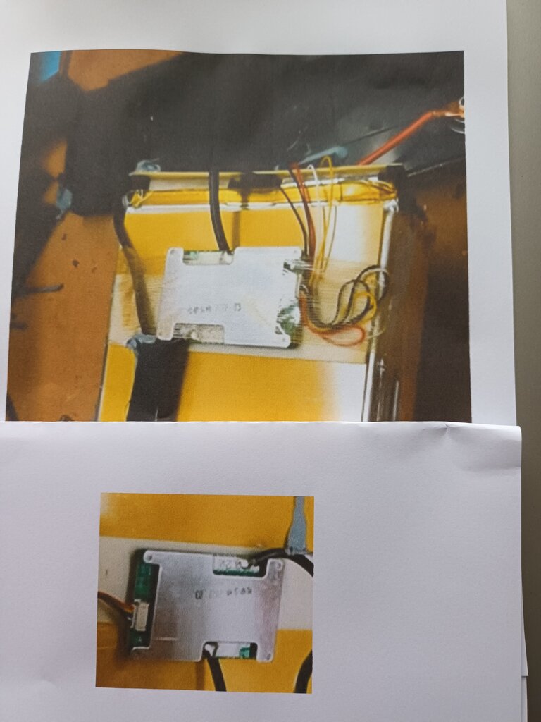

Ui ich bin doch nicht ganz so doof 8-)
Hab mal die fotos aus dem Gutachten fotografiert.

Crisa hat geschrieben: Mo 30. Sep 2024, 10:23
Die Batterie die den Brand verursacht hat, scheint nich nachweisbar, da alles bis auf das innere der Baterrien komplett verbrannt ist.
Eine der beiden gleichen Batterien, hatte intern nicht das gleiche verbaut.
Bei einem war das innere Viereckig beim anderen anscheinend flach.
Das ist ja das eigentliche Problem,
wie will der Gutachter etwas nachweisen, wo es nichts mehr Nachzuweisen gibt.
Das Spiel mit Vergleichsbatt. kaufen bringt wenig, wenn bei schon nur zwei "Gleichen" techn. unterschiedliche geliefert wurden.
Ich kann in den Auszügen des von Dir hier geschriebenen Gutachtens nicht mal eindeutig die Batterien als Brandursache identifizieren!!!
Der Gutachter wohl auch nicht. ;-)
Der Brand des Fahrzeuges entstand ursächlich hervorgerufen durch einen Brand im Zwischenboden im Batteriefach, wo die Batterien für den Wohnmraum für 230V und 12V Versorgung untergracht sind.
Nachdem alles soweit runter gebrannt ist, würde ich als Gutachter Niemals mit Sicherheit sagen können, ob überhaupt der Brand von den Batt. oder der Verkabelung, oder anderer elektronischer Bauteile im Bereich Batteriefach EBL Zwischenboden der eigentliche Auslöser war.
Vermutungen eines Gutachters, bringen da eh kein Licht ins Dunkel.
Je länger so ein Gutachten, desto weniger Fakten, aber immer toll um techn. Laien und auch "Richter" zu beeindrucken und zu verwirren.
