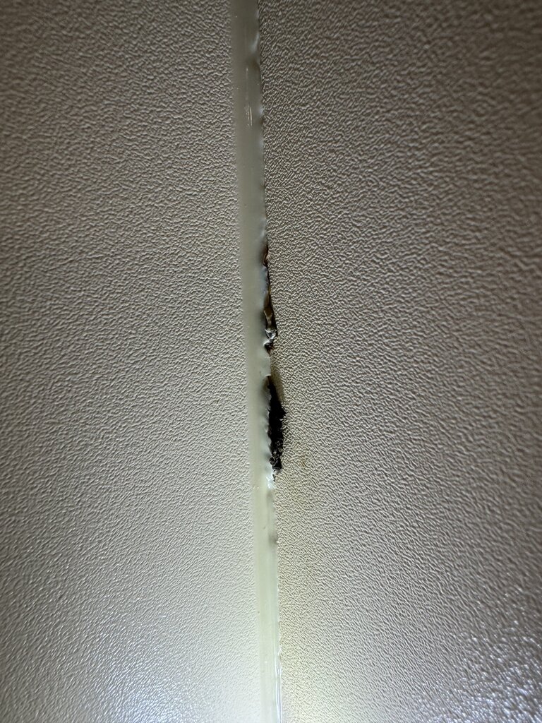

Also im Alkoven oben habe ich sonst keine Spuren entdeckt.
Kann das auch eine Dichtmasse sein?
Wie bekomme ich heraus was das ist? In der Werkstatt ?

Und selbst wenn es Dichtmasse wäre, dürfte das auch nicht so aussehen und so nach aussen quellen?

Geschmacksprobe :mrgreen:
Beiträge: 6666
Re: Ahorn Camp 680eco Pilz Befall ?
Marco1 hat geschrieben: Di 8. Okt 2024, 19:55
Nach innen Quellen, nein ... Aber dann wäre es eine ganz andere Sache und . müsste dann schauen ob und wie eine Wandlung möglich wäre, dann könnte gelten, gekauft wie gesehen ...

Warum nicht mit einem Kugel Feuchtigkeitsmesser prüfen ist doch schnell gemacht ohne ein Loch zu stechen.
Aber bitte beachten das zeigt auch Metall an, wenigstens meins.

Also es kann durchaus sein das es sich hier um Dichtmasse handelt? Die sich hier herausdrückt.. Ich dachte das passiert nur bei Dichtungen die außen am Fahrzeug sind.
Ja werde ich machen lassen.

Ganz so einfach mit dem Zurückgeben ist das nicht.
Wir kennen weder die Einzelheiten des Kaufvertrages, noch die Ausführung des Kaufvertrages,
ala Privat Verkauf, aber gewerblichen Vertrag benutzt ( gut für den Käufer ), Privat geschrieben
von Hand / mit oder ohne Ausschluß, ADAC Vertrag oder sonst was?
Der Ahorn ist im Gegensatz zu anderen Herstellern immer fix mit herausquellender Dichtmasse!
Egal ob nach innen oder nach aussen. Deshalb sieht man viele Ahorn ( auch meine in der Vermietung
laufend ), die an der herausquellen Dichtmasse aussen durch Staub schwarz sind.
Ein Schönheitsfehler, mehr nicht!
Eventuell Dichtmasse, innen herausquellend, habe ich bisher nur im blütenweisen gesehen,
nicht in schwarz!
Also Obacht!
Sofort Maßnahmen!
Auf keinen Fall mehr innen nächtigen!
Such dir einen Fachbetrieb, der dir eine fachgerechte Dichtigkeitsprobe an der Stelle macht.
Dann hast Du aktuell etwas schriftliches!
Danach Verkäufer anschreiben und je nach dem festgestellten Schaden, handeln.
Reagiert der Verkäufer nicht, Fachanwalt suchen!

Die Qualität der Foto ist nicht perfekt, aber wann man reinzoomt sieht man ganz klar das der Schimmel unter der Silikonnaht hervorkommt, also würde ich sagen der Aufbau ist feucht und das schon seit Längerem und es wurde der Schimmel schon mal beseitigt, ob vom TE oder vom Vorbesitzer.
Ich würde versuchen in jedem Fall das Womo zurückzugeben, wer weiss wo überall die Schimmelsporen schon sind.

Doraemon hat geschrieben: Mi 9. Okt 2024, 07:37
… das der Schimmel unter der Silikonnaht hervorkommt […]
Ist diese „Naht“ Original, also gegenüber und an anderen Innenecken (an Außenwänden) auch in der Form vorhanden ?

LT35 hat geschrieben: Mi 9. Okt 2024, 19:46
Guter Einwand, hier wäre ein Vergleichsfoto einer anderen Ecke hilfreich.
