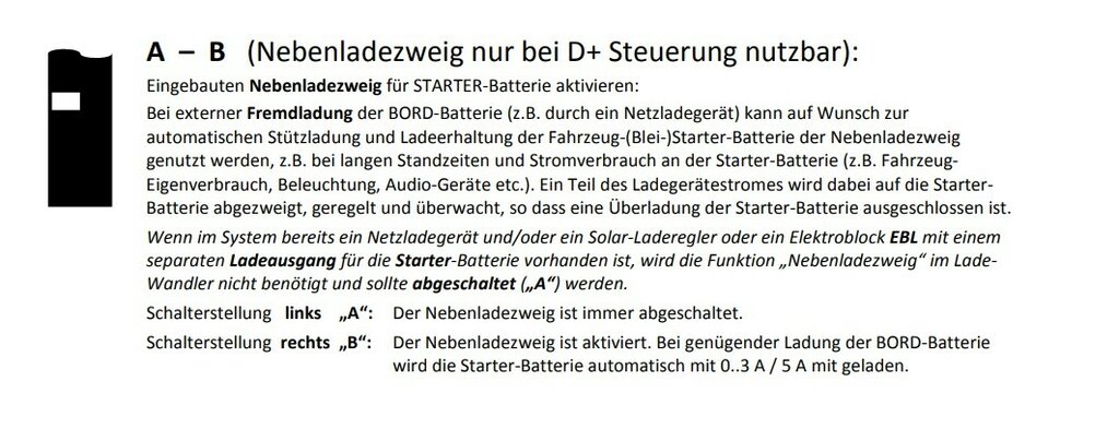

Aber Vorsicht: Offenbar haben nur die kleinen Votronic Booster diesen Rückladezweig!? *SCRATCH*
Gruss Acki
Beiträge: 4143
Re: Starterbatterie Ducato 7 mit 6d temp
#203
Acki hat geschrieben: So 9. Jul 2023, 13:08
Bis VCC1212-90, in jedem Fall.

Ach Deutscher Anleitung eben nicht ... https://www.votronic.de/images/Anleitungen/04.%20B2B%20Ladegeraete%20Booster/3326_3328_3329.pdf
Gruss Acki
Beiträge: 4143
#206
Acki hat geschrieben: So 9. Jul 2023, 14:15
Seite 14 der Anleitung,

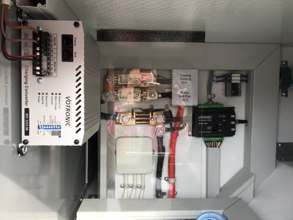

Sorry ... da war ich im Unrecht!
Und fahre sogar seit 4 1/2 Jahre mit dieser Funktion durch die Welt :-$

Acki hat geschrieben: So 9. Jul 2023, 18:04
und ich seid 3 Jahren und habe mir unwissend vor 1,5 Jahren noch einen stand-by charger eingebaut. :kgw
