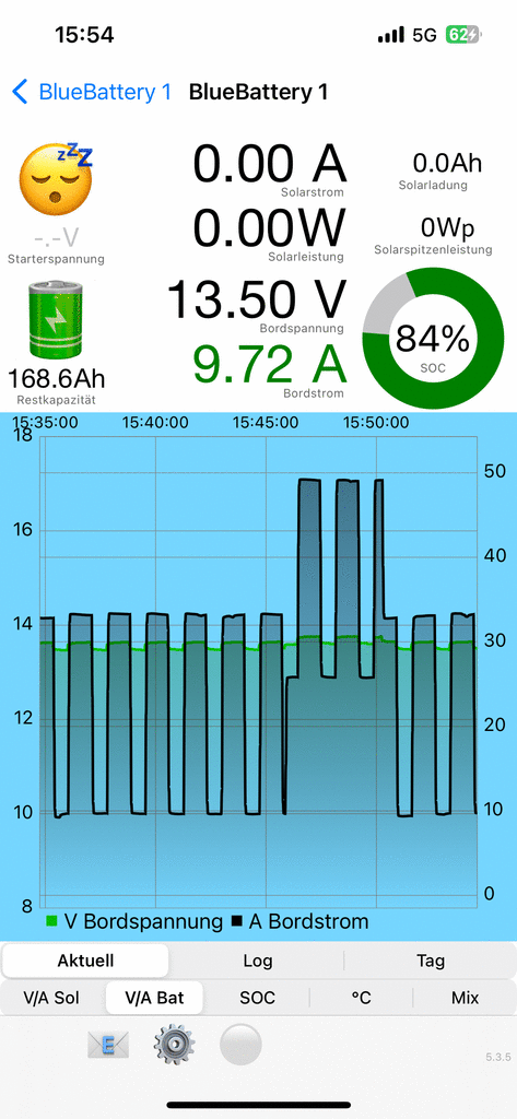

Nach meinem kleinen Umbau für einen Notbetrieb über Batterie spinnt jetzt einer der Booster.
Ich habe ja zweimal Schaudt 25A Booster verbaut. Der Kühli zieht während der Fahrt im 12V Betrieb ca. 17-18A.
Nun schaltet sich einer Booster immer wieder für einige Sekunden aus. Auch wenn ich den Kühli ausschalte ist dieses Phänomen. Beide Booster erhalten das gleiche D+ Signal…

Aus deinem Bild werde ich nicht so recht schlau. Wieso pulsiert dein Ladestrom so? Bricht da die Spannung am Eingang der Booster immer ein?

Ja genau. Immer -25A Ladestrom = 1 Booster.

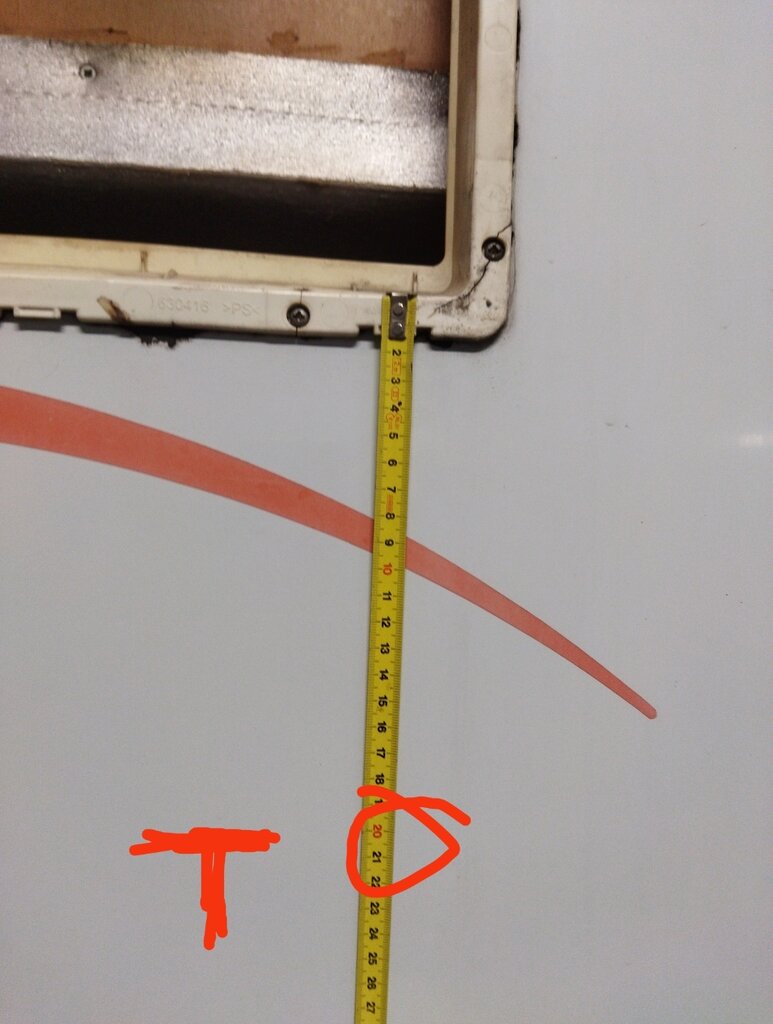

Ich stell mal ein Foto rein von einem spanischen Kollegen der Probleme im Gasbetrieb hat und meisten mit 12V unterwegs ist.
Wie man sieht ist der Kaminauslass ca. 20cm unter dem oberen Lüftungsgitter und endet irgendwo im Inneren, wie man als Wohnmobilbauer so etwas konstruieren kann geht in meinem Kopf einfach nicht rein.
