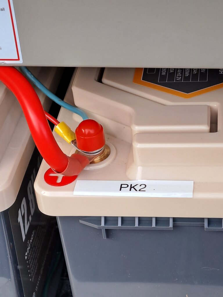

Paul, wenn ich das richtig gesehen habe auf deinem Bild, sind auf dem linken Pluspol 6 Ringkabelschuhe übereinander. Da ist die Gefahr groß, das nicht bei allen ein guter Kontakt gegeben jst. Du solltest du bei hohem Stromverbrauch unbedingt mal prüfen , ob da was heiß wird. Vor allem wenn du einen Wechselrichter betreibst.

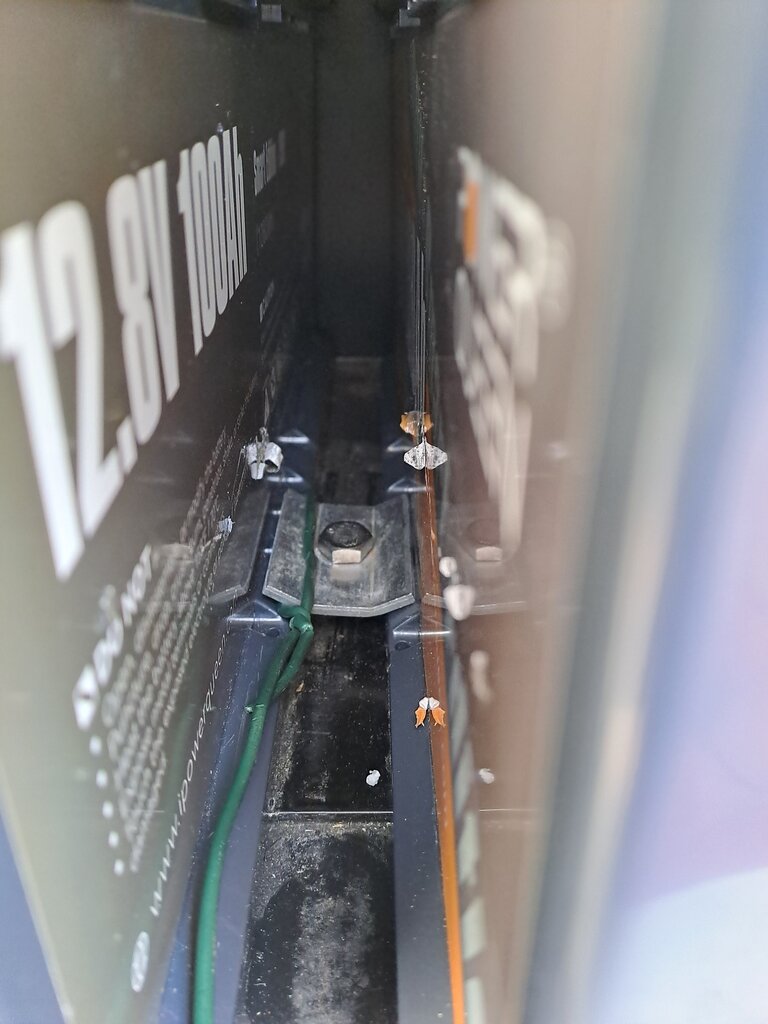

Die Befestigung der Batterien war doch über eine mittige Schraube zwischen den Batterien gelöst.
Da eine längere Schraube oder die vorhanden verlängern. Dann eine Latte oben quer über die Batterien, die durch die Schraube festgelegt wird.

Ich Versuche es mal mit einer kurzen Schraube mittels Knarrenverlängerung. Der alte Bolzen war nur durch verbiegen zu lösen, da ich beim herausdrehen schon oben anstieß. Ist halt Carthago Mist.

Bezüglich der Befestigung habt ihr mich überzeugt. Ich habe jetzt diesen langen Gewindebolzen gegen einen kürzeren ausgetauscht. Das bisherige Befestigungsblech habe ich mit einer Drahtöse festgeklemmt, um das Blech zur Befestigungsstelle zu bugsieren. Der neue Gewindebolzen war dabei schon mit eingefügt.
Dann mit einer Knarre mit diversen Verlängerungen (passend war nur eine Kombination von Verlängerungsteilen aus zwei Knarrenkasten) festgezogen. Nunmehr sitzen die Batterien "bombenfest".
Da ich sowieso schon mal die eine Batterie wieder fast lose hatte, habe ich dann noch den Hinweis mit den vielen Kabeln auf einem Pol geändert. Zwei davon konnte ich auf dem anderen Pluspol befestigen.
Nun sieht es so aus:
