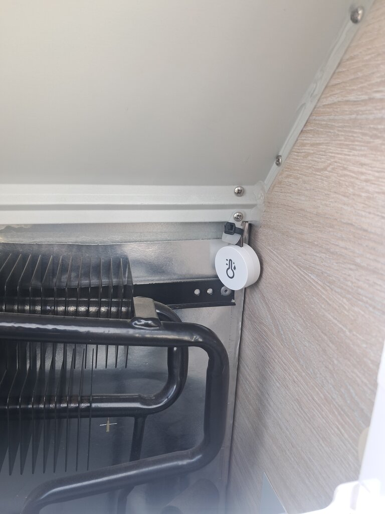

Falscher Messpunkt
Besser auf dem Kühler, linke Seite!

Ja, ich habe es mir auch schon gedacht, da er da direkt über dem Abgasaustritt hängt.
Gehe ich morgen mal an.

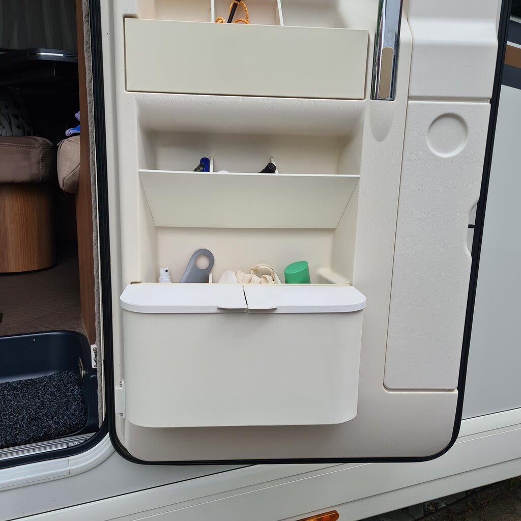

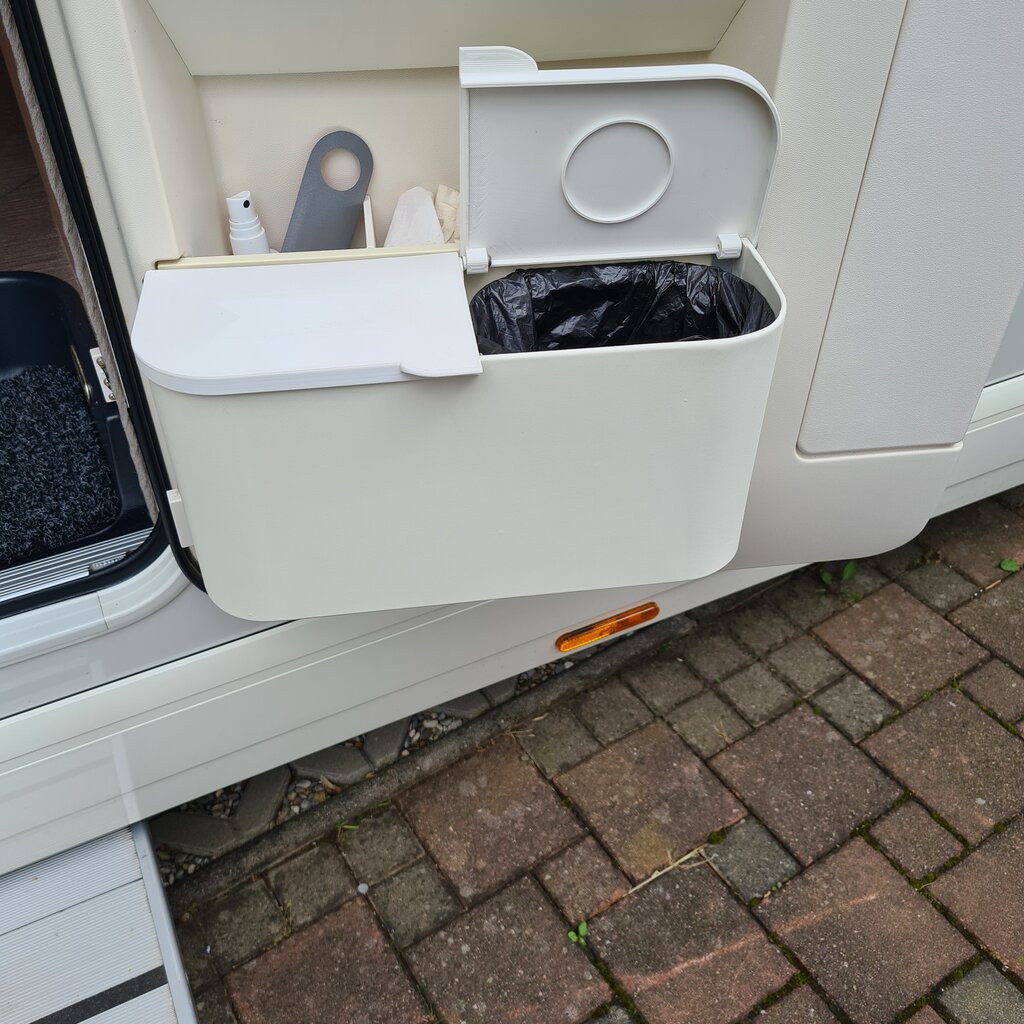

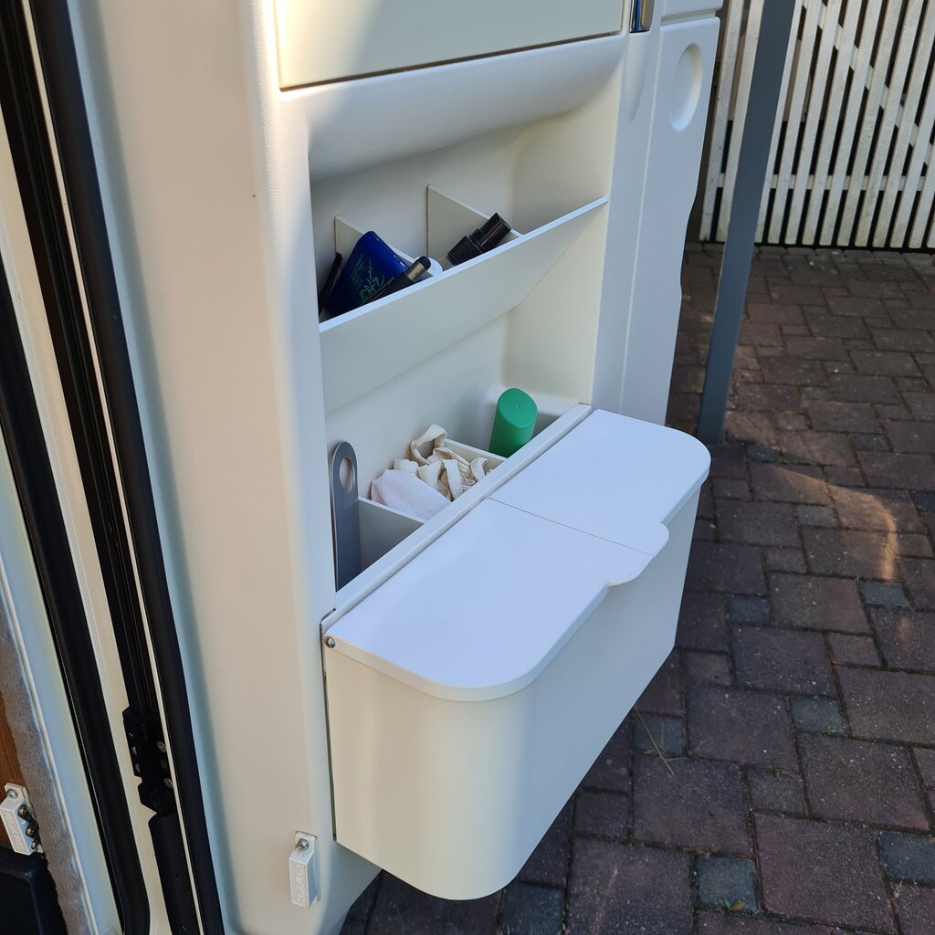

Wir haben an unserem neuen Womo einen Abfallbehälter an oder in der Nähe der Eingangstür vermisst. Den habe ich mir jerzt passend zum Türdesign selber gebaut. Gleich zweigeteilt für Restmüll und Wertstoff.
Den Korpus habe ich aus 3mm PVC Schaumplatte gefertigt und dann mit passender Möbelfolie beklebt. Den kann man durch erwärmen gut biegen.
Der Boden ist aus 1mm Alublech. Die Deckel sind mit dem 3D Drucker aus ASA gedruckt.
Zum Einhängen der Beutel habe ich kleine Haken gedruckt und innen angeklebt. Die Beutel werden dann auf einen flexieblen Ring aus Kabelbinder gespannt und in die Haken eingelegt.

Hatten wir auch schon Mülleimer an der Tür,
Blöd war nur das auch die Schmeißfliegen das zu schätzen wissen oder andere Tiere.

Damit hatten wir nie Probleme.
Müffelde Dinge kommen da nicht rein oder es wird dann zügig entleert.

wenn der Deckel geschlossen ist, bleiben die Fliegen draußen und für andere Tiere hängt der Behälter (zumindest bei uns) eindeutig zu hoch. :grin:

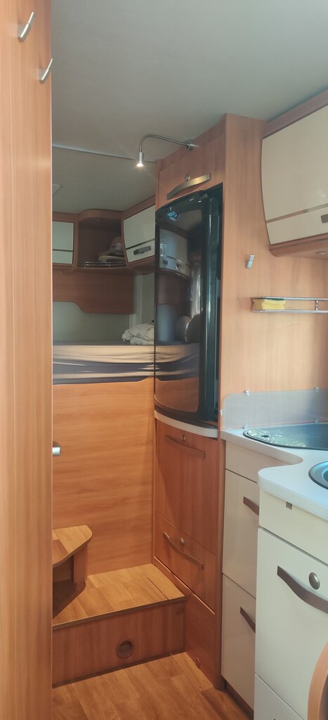

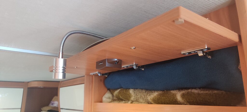

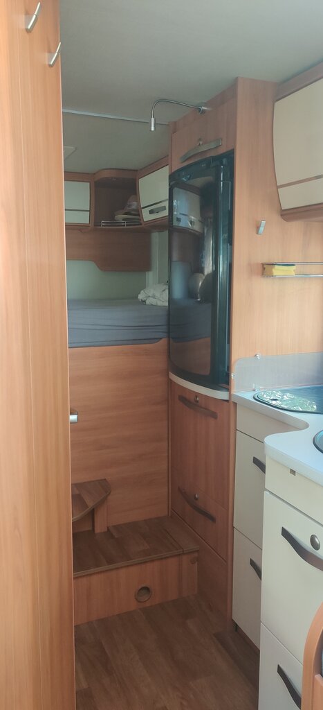

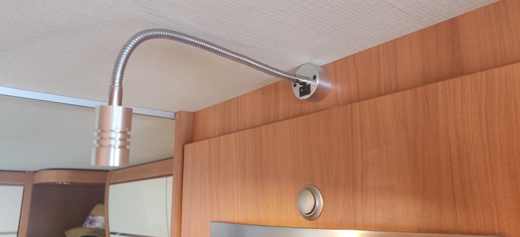

Interessanter vielleicht ein lange aufgeschobenes Projekt, das ich vorletztes WE angegangen bin. Wir haben zwischen Küche und Bett einen dunklen unbeleuchteten Bereich. Sehr nervig wenn man was im dortigen Ausziehfach sucht oder im Stauraum bzw. dem Tankzugang unter der Treppe zu Gange ist.
Ich hab lange überlegt und nach einer geeigneten Leuchte gesucht. Schließlich habe ich einen flexiblen Schwanenhals-Spot gefunden, dessen Fuß genau in die Fuge zwischen der Stauraumklappe über dem Kühlschrank und Dach passt. 12V war von dort auch gut abzugreifen. Aber seht selbst:

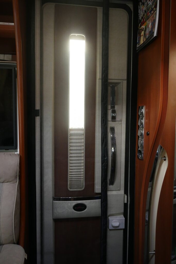

Hab gerade die Beiträge zum Fliegenschatz an der Eingangstür gelesen. Ich habe da vor längerer Zeit mich grundlegend von den Unzulänglichkeiten der Fliegenschutztür befreit, nachdem mal wieder der Faden gerissen war.
Total begeistert sind wir von dem Fliegenschutz mit Magnetband. Er ist immer zu, es sei denn, es geht gerade mal jemand durch. Selbst der Hund kann rein und raus, wann er will. Man hat nichts mehr zu beachten. Wichtig war, einen Schutz mit asymmetrischem Magnetband zu nehmen, damit man direkt den Türgriff bei geschlossener Tür fassen kann. Auch der Preis mit 30-40€ überzeugt.
Hier noch Bilder dazu:
