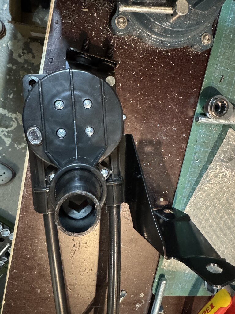

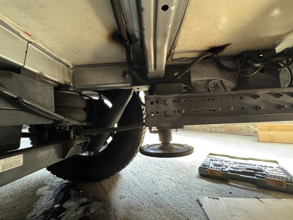

Die von FIAT vorgesehen Art der Montage der Kurbel ist bei mir leider nicht möglich.
Da sind die Rahmenverlängerung und die Hubstützen im Weg. Hatte das von euch auch schon jemand und eine Alternative gefunden?

Ich bin einen Schritt weiter…
Das vorgefertigte Halteblech passt nur auf die von FIAT angedachte Position. Also, Haltebleche an den Nieten ausbohren. Dann kann ich die Tage mal aus Stahlwinkeln eine Halterung direkt an die Rahmenverlängerung schrauben.
