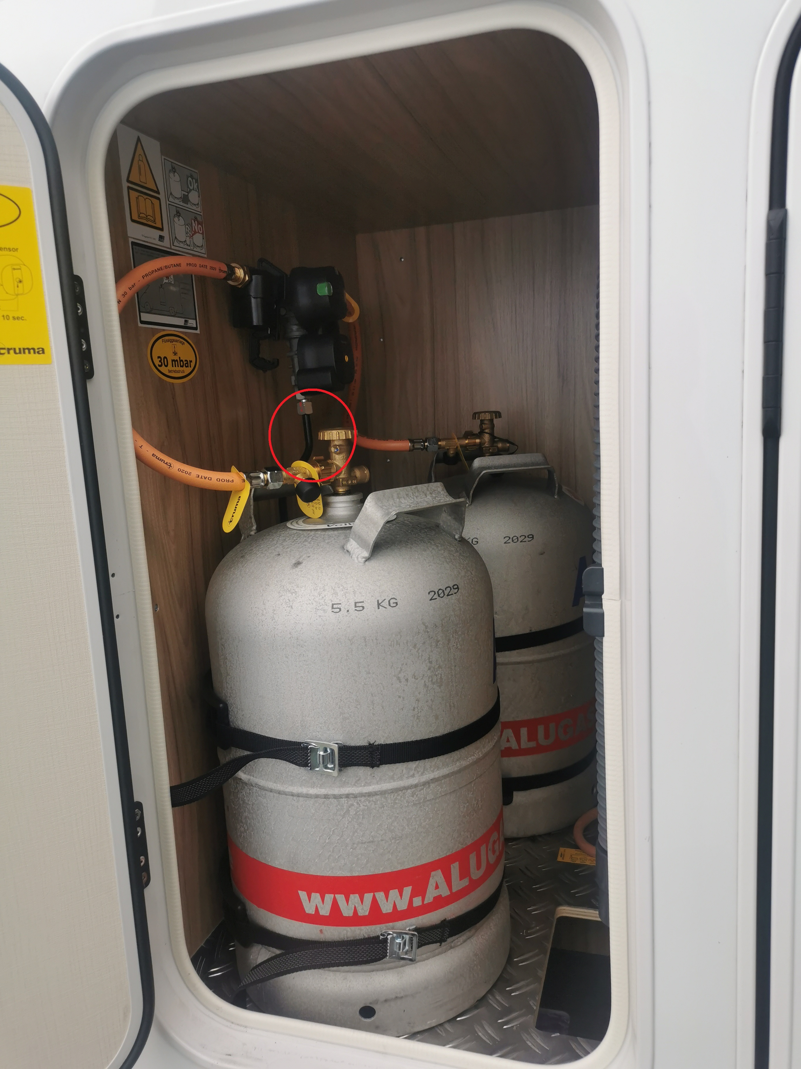

Das kann man doch auf einen Nenner bringen:
Verrohrung (starr, unbeweglich) erfordert feste Flaschenbefestigung und keine Bruchsicherung, da sich nichts bewegen kann.
Schlauchanschluß erlaubt "Bändchenbefestigung", die sich bewegen kann, dafür aber zwingend notwendig die Schlauchbruchsicherung.
Kann man das so stehen lassen?

Hans wobei ich das System mit der Schlauchbruchsicherung bevorzugen würde. Denk einmal an eine unfreiwillige Kaltverformung durch einen anderen Verkehrsteilnehmer.Lucky10 hat geschrieben: Di 9. Nov 2021, 12:45Das kann man doch auf einen Nenner bringen:

Hier ein Bild vor dem Einbau meiner Gastankflaschen. Was sieht man da?
Richtig, eine starre Verrohrung bis zur DuoControl. Ist vielleicht OT, soll aber auch belegen, eine Verrohrung ist grundsätzlich Standard.

Gerade erst gesehen: Dein Bild von der "festen Verrohrung",also die Darstellung im Kreis, ist bei jedem Wohnmobil so.
Nach Ausgang aus dem Regler ist eine Rohrleitung verlegt, weil nach dem Regler kein Anderer als ein "Befähigter" überhaupt Änderungen am Gasverteilnetz vornehmen darf und daher ist diese Leitung nicht nur "starr" verlegt ist, sondern auch noch mit Rohrschellen am Platz gehalten. Die Gasflaschen, die auf dem Foto zu sehen sind, sind mittels Druckschlauch, incl. Schlauchbruchsicherung, mit dem Regler (Duocontrol CS?) verbunden. Das ist auch, falls Deine Tochter nicht auch Tankflaschen besitzt, im Fahrzeug Deiner Tochter so zu finden.

Ich sehe hier nur Alu-Gasflaschen, keine Alu-Gastankflaschen .MobilLoewe hat geschrieben: Di 9. Nov 2021, 13:16Hier ein Bild vor dem Einbau meiner Gastankflaschen. Was sieht man da?
Und um diese Verrohrung wird hier doch gar nicht diskutiert, die ist immer so, egal ob Tausch- oder Gastankflaschen.
