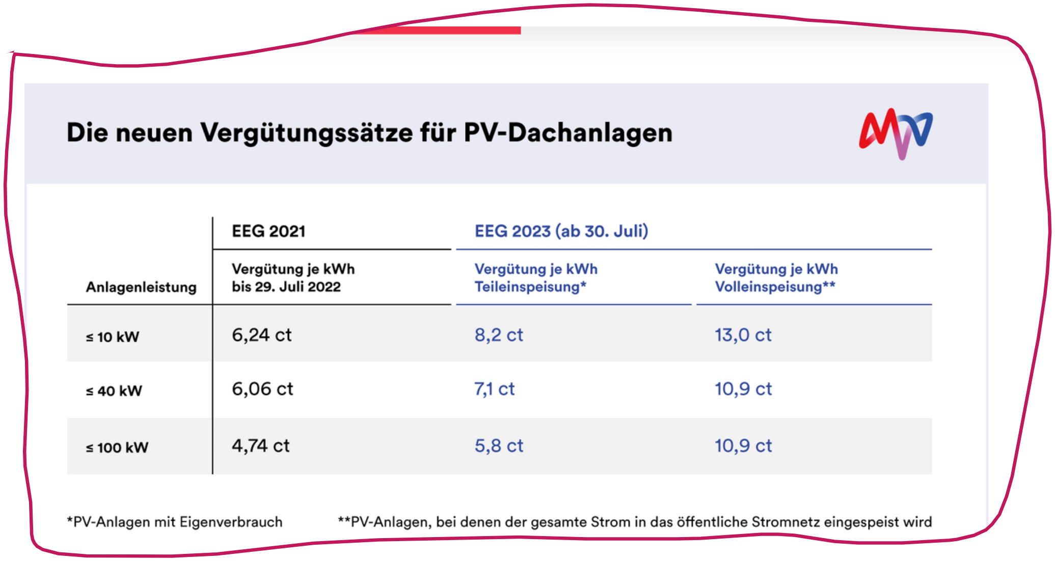

Die Werte im Zitat von Hansdercamper stimmen nicht.SaJu hat geschrieben: So 4. Sep 2022, 09:52Unser Versorger wollte von der Firma eine Bestätigung das die 70% eingestellt sind. Das war 2020.
Ab 2023 fällt die 70% Regelung für alle Neuanlagen.
Die alten Anlagen sollen bald aber auch 100% liefern dürfen.
Steht schon auf Papier, ist aber noch nicht umgesetzt:
https://www.pv-magazine.de/2022/07/21/g ... en-fallen/
Einspeisevergütung liegt ab 2023 bei:

Interessant. Antworten auf Fragen die niemand gestellt hat.HansDerCamper hat geschrieben: So 4. Sep 2022, 08:36Ab 2013 darfst du soviel Strom wie du willst einspeisen. Bisher waren maximal 70% der Anlage möglich.
Ab 2013 steigt die Einspeisevergütung auf 14 Cent
