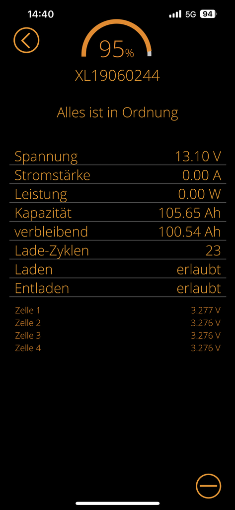

Kann es sein, dass das BMS bei Entnahme von minimalen Strömen über eine längere Zeit die Restkapazität falsch berechnet/anzeigt?
bei meinen zwei Liontron unterscheiden sich die Zellspannungen nur minimal, aber die eine soll 45% Rest Kapazität haben die andere soll noch voll sein.
Re: Erfahrungen mit Liontron LifePO4
Ja!AndiEh hat geschrieben: So 19. Feb 2023, 20:57Kann es sein, dass das BMS bei Entnahme von minimalen Strömen über eine längere Zeit die Restkapazität falsch berechnet/anzeigt?
Auch wenn der Akku "warm" war und abkühlt (über Nacht) fällt die Spannung und die Kapazität.
Bei mir sind es ca. 70 Ah, wenn das mal der Fall ist.

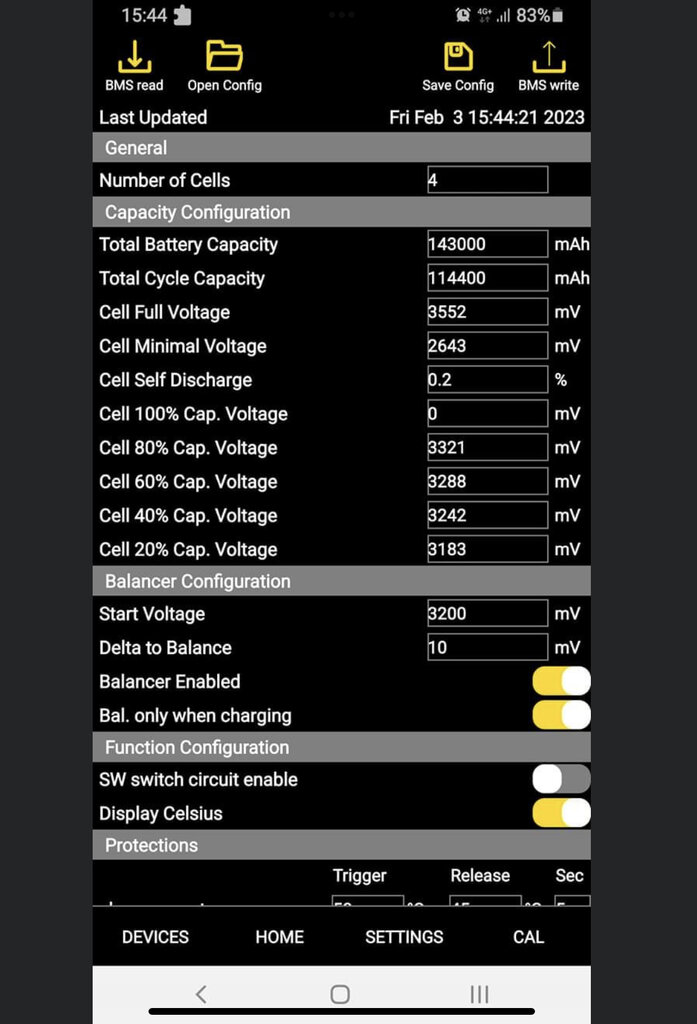

Es gibt noch einen anderen Weg, wieder eine verlässliche/korrekte Anzeige zu erhalten: Auslesen und wieder Einspielen der BMS-Daten.
Geht ohne Probleme mit der XiaoxiangBMS App oder mit der Overkill Solar App - die ich einsetze (umgeht PIN des BMS).
In der App sind die mV Angabe für die jeweiligen Prozentstände der Zelle hinterlegt. Durch das Aus- und Einlesen werden die Angaben neu berechnet. So ist meine Prozentangabe von unrealistischen 74% auf dann korrekte 49% berichtigt worden. Alle paar Monate mal 10 Sekunden investieren und schon passt es wieder.
Man kann einiges ohne Garantiefall mit Rücksendung an den Händler korrigieren/auf Spur bringen-leider lese ich immer wieder in den sozialen Medien den anderen Weg. Kostet nur Zeit und Mühe für alle.
Anbei einmal ein Screenshot aus der App (nicht meine Batteriedaten).

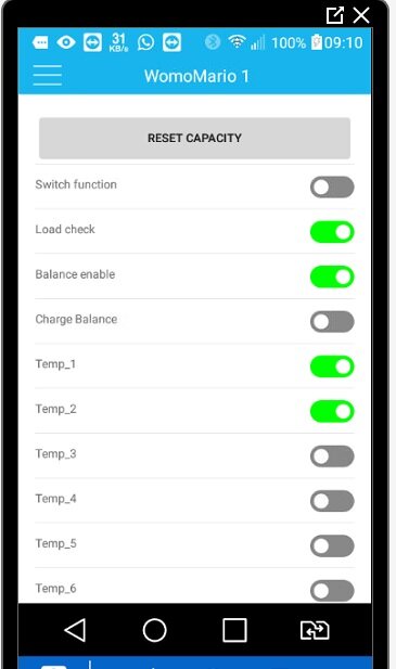

Kontraproduktiv.Jean Luc hat geschrieben: Mo 20. Feb 2023, 07:17Es gibt noch einen anderen Weg, wieder eine verlässliche/korrekte Anzeige zu erhalten: Auslesen und wieder Einspielen der BMS-Daten.
Du erreichst damit nur das gleiche wie mit einmal auf Reset klicken.
Und bist auch wieder im Kombi Modus.
Der sich im Zyklischen Einsatz durch sinnlose Kapazitäts-Anzeigesprünge in der Anzeige bemerkbar macht.
Einmal Vollladen zum Synchronisieren macht da mehr Sinn.
Und mit Nutzung der Overkill, hast Du den Passwortschutz der Liontron für immer zerstört.

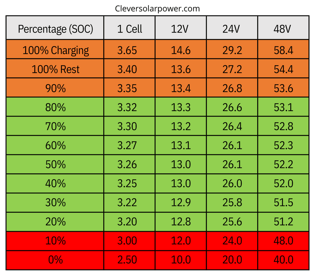

Ich habe auch noch eine Wertetabelle für Spannung und Ladezustand im Netz gefunden.
Ein paar Werte stimmen überein.
