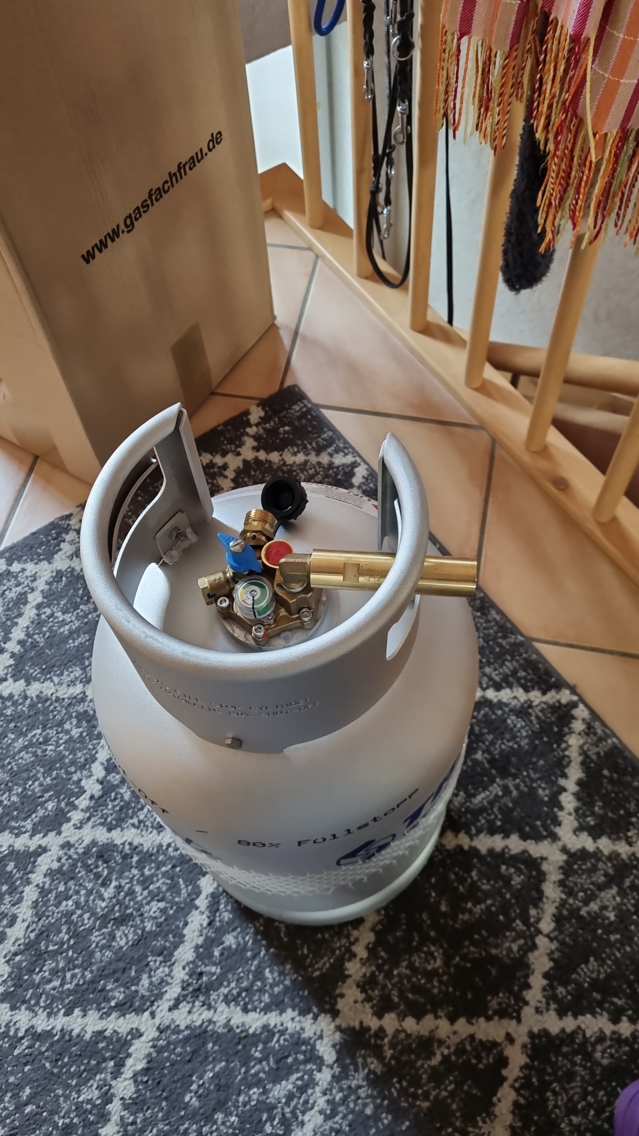

So unsere Flasche ist da, heute Abend fahren wir zum Tanken:
Falls ich mich nicht mehr melde sind wir explodiert.
Es war schön mit euch!

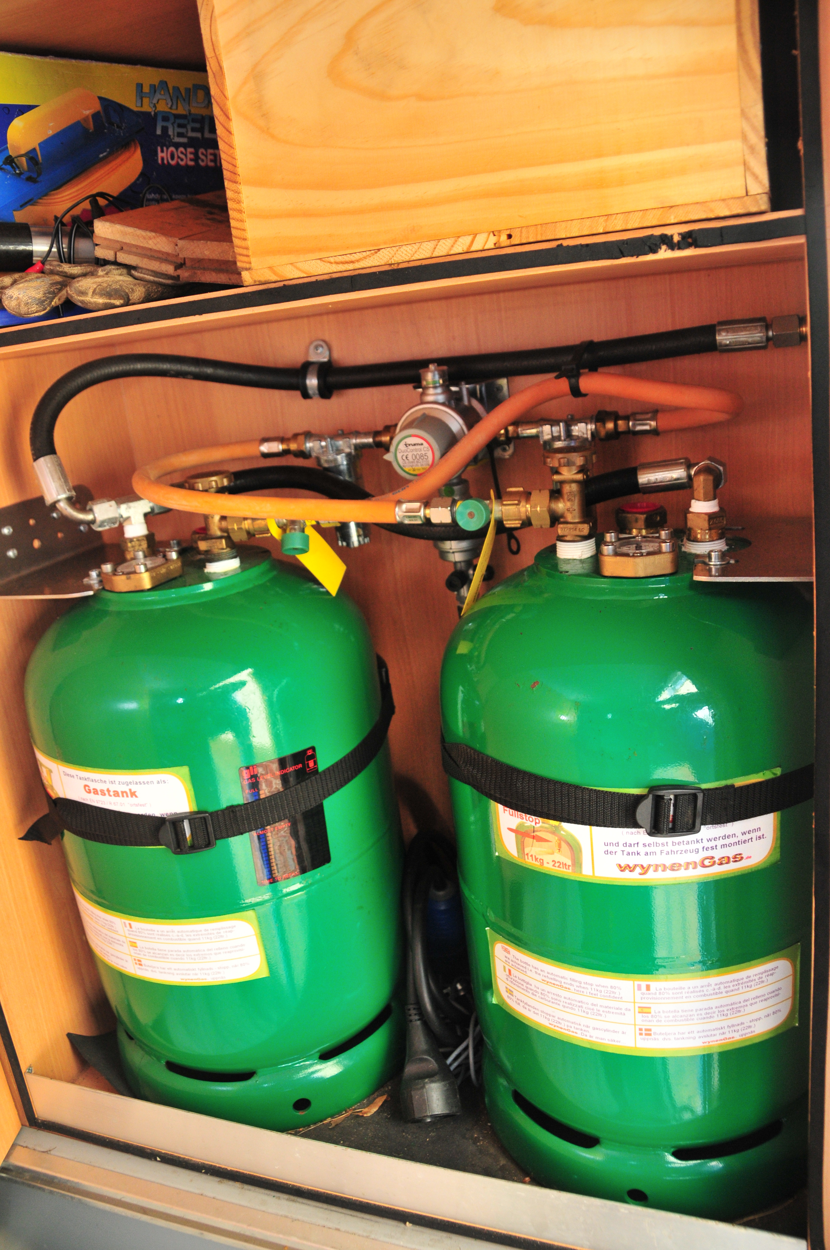

Warum Druckluft ablassen? Frag ich mich auch gerade. Aber, dreh doch mal vor Erstbetankung das Entnahmeventil ohne angeschlossenen Schlauch auf, wenn nichts zischt, war auch keine Druckluft drin, wozu auch immer die in der Tankflasche sein sollte. Ich denke, die Druckprüfung wird beim Produzenten gemacht, für den Versand muss da kein Druckluftpolster drin sein. Ist doch ein stabiles Aluprodukt.
Meine Tankflaschen wurden von Wynen in meinen Gaskasten eingebaut, die Fernbetankung angeschraubt und dann hat Wynen Junior damals (2009) die Tankflaschen an der firmeneigenen Tanksäule betankt. Entlüftet wurde da nichts. Meine Tankflaschen waren Stahlflaschen, da gibt es den Füllanschluss mit Rückschlagventil( kann Otto Normalnutzer nicht entlüften ) das Entnahmeventil, wie an einer grauen Tauschflasache und das Sicherheitsventil, da kann auch Niemand etwas mit veranstalten.

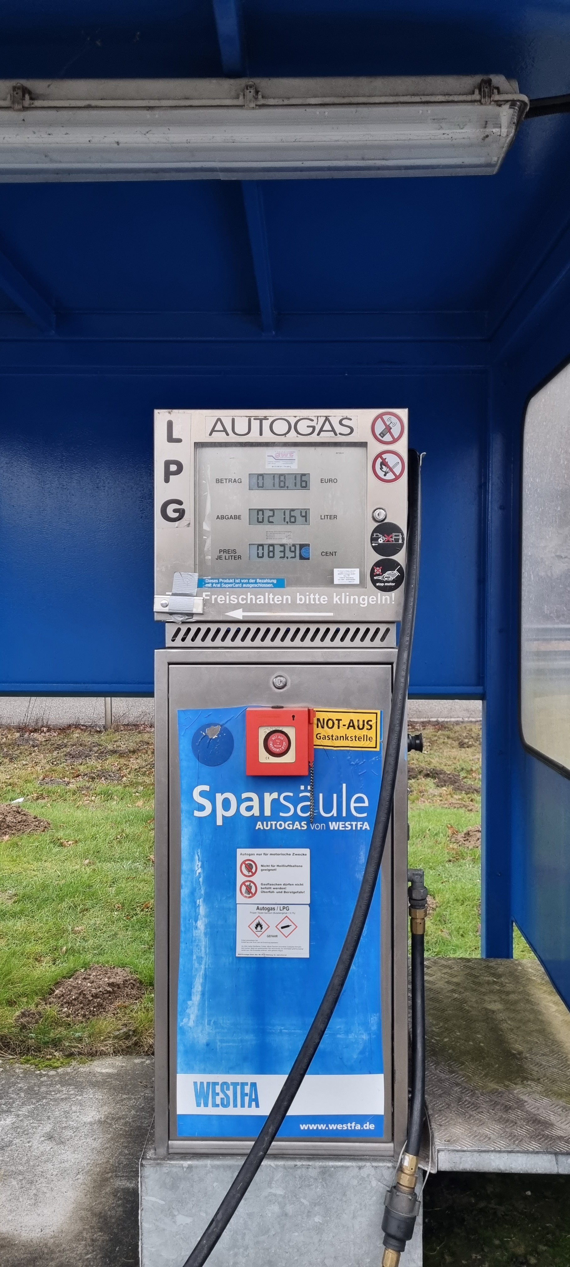

Anon11
Beiträge: 2777
Re: Gastankflasche fuellen - wie geht das?
#340
Beitrag von Anon11 »
Tanken ist easy
Aber, das ist suboptimal... zum Betanken müssen wir die Flasche abklemmen und drehen ich dachte mir das schon als ich die Anschlüsse sah:
