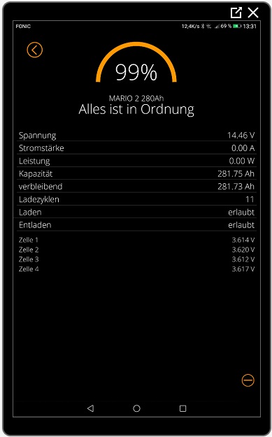

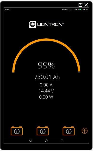

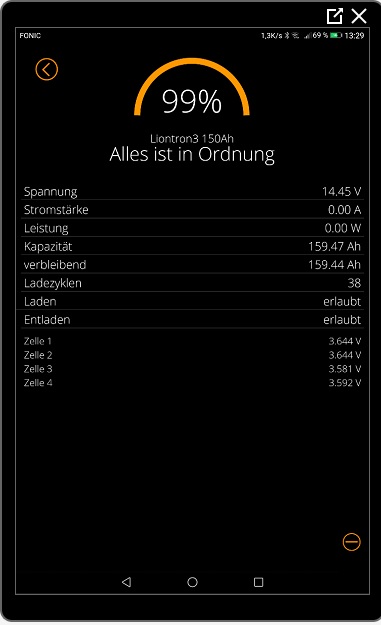

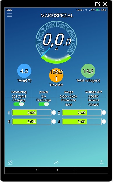

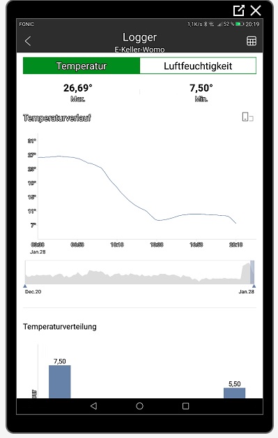

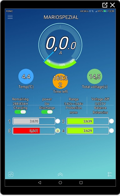

Ich habe die letzten 1 1/2 Tage (etwa 42Stunden) meine 730Ah LFP nach 4Monaten mit zu wenig Solaretrag im Winterlager, mal übers EBL vollladen lassen, dabei stieg durch die Verlusstleistung des EBL Laders von rund 50W des Elektro Fach im Boden auf bis zu 27°C bei Tags 1°C und Nachts -3°C, dabei wurden dann auch die LFP auf eine temp. zwischen 2 - 5°C erwärmt, wobei ich meine LFP mit den geringen EBL Ladestrom (150W Ladeleistung) im Verhältnis zur Kapazität,
auch noch bis -10°C Laden lasse.
heute Nachmittag waren die dann voll, wurden noch ne Zeit Balanciert und dann der Lader über Fernschaltungs App wieder komplett Ausgeschaltet.
1x150er Löwe und 2x 280er Eigenbau Löwen.

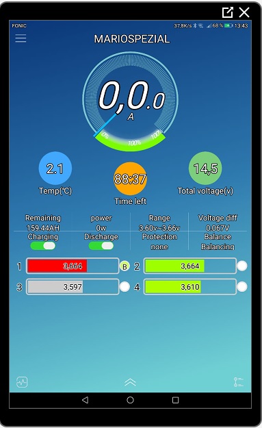

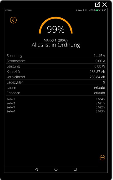

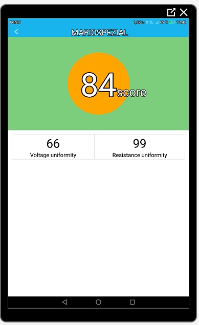

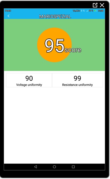

Die Bilder sind vom erreichen der Ladeendspannung, und Beginn der Ausgleichsladung des EBL.
Nach den 4h Ausgleichsladung des EBL auf Stellung Gel sind inzwischen alle Batt. wieder bei einer Zell DiFF von max 6mV und ich habe sie wieder auf 15mV für den weiteren normal Betrieb mit Solar 500Wp Ladung über Victron bis 14,6V eingestellt.
Diese Batt. Pflege mache ich 1-2 mal im Jahr.
War jetzt fällig, weil Solar bei dem dunklen Dauerwetter den 26Ah Tages Standby Verbrauch nicht kompensieren konnte.
Durch niedrigen Sonnenstand zu viel Abschattung durch Gebäude und Bäume, selbst bei mal Sonne.

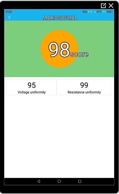

Interessant, die Mario2 Batt mit dem 200er JBD BMS hat die paar mV in Stellung "Charge Balance" durch den besseren Balancerstrom noch in der Ladephase eleminiert, die beiden 150er JBD lang , benötigten ein Umstellen auf State Balance und eben die 4h Ausgleichsladung um das zu schaffen.
Die Liontron hatte natürlich das schlechteste Differenz Verhalten aufgebaut,
die habe ich aber auch noch nicht zerlegt und die Montage kontrolliert.
Was bei einer meiner 100er Liontron letzten Sommer von mir erledigt wurde,
wobei sich komplette Schlamperei (viele lose Schraubverbindungen und sogar ein abgefallenes Zellen Gewinde zeigte.
Set dem läuft diese auch top, und macht keine Zell OVs mehr.
Bei den Löwen braucht es etwas Glück scheint es, wie der Monteur den Tag gerade drauf war, oder besser Zeit hatte.
Die Fehlanzeige Kapazität der Batt. und Liontron Multi Apps in den 4 Monaten durch fehlende Voll Kalibrierung betrug etwa 25% Ladezustand, weil die BMS erst ab 200 bzw 400mW Strom diesen registrieren.
Und der etwa 1A Strom sich ja auf drei BMS aufteilt.
Sprich Anzeige war bei 13,04V und 49% Kapa. es waren aber nur noch etwa 25% enthalten.

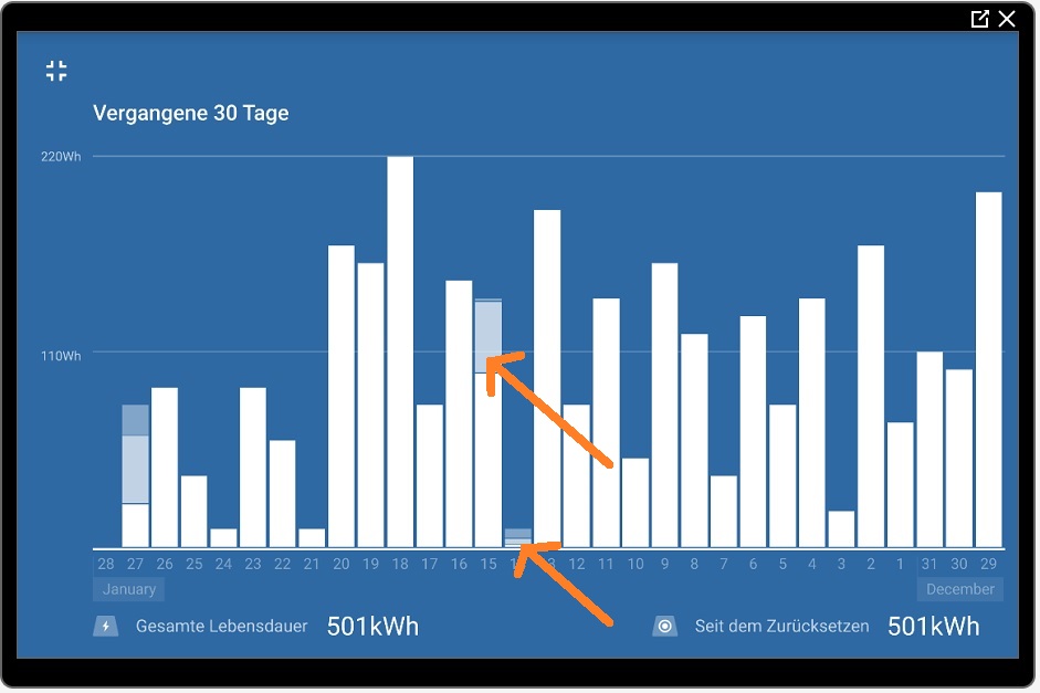

Hier noch der Ertrag letzten Monat von 500Wp, das kann natürlich auf Dauer meinen Standby nicht ausgleichen.

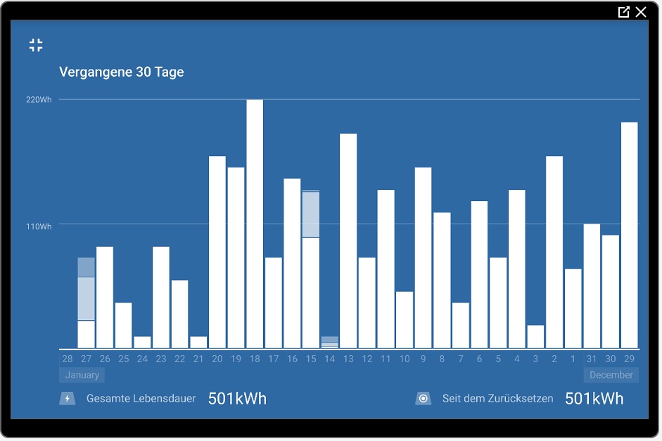

Noch was lustiges, ist Jemanden aufgefallen das da zwei Tage unplausible Werte aufgezeichnet wurden?
Da hatte sich doch glatt die Masseverbindung Regler Batt leicht gelöst,
und es kam zur Fehlmessung der Batteriespannung im Solarregler.
Echte Batt Spannung waren 13,2V aber der Regler ging wegen erhöhten Übergangswiderstand auf Ladeendspannung 14,6V, und löste nach 2h Erhaltungsladung aus.
Bin dann hin gefahren und habe die Klemme am Regler Nach/Festgezogen. :oops:
Auch ein Vorteil von Fernüberwachung, man muß sowas nur zu deuten lernen/wissen.

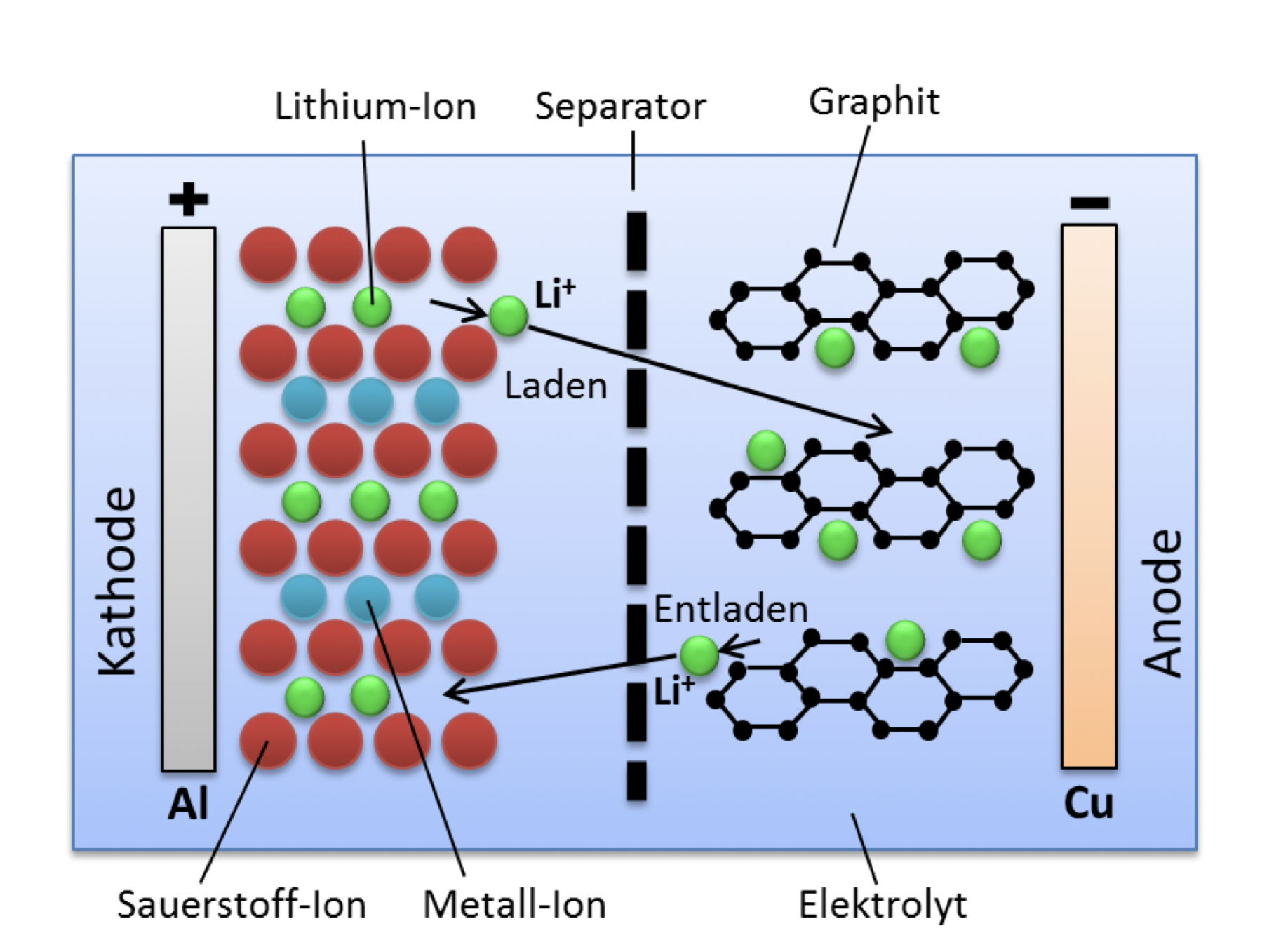

Das Problem beim Laden mit - hohem - Strom bei niedrigen Temperaturen ist das sogenannte Plating.
Das tritt jedoch auch auf bei hohen Lade- und Entladetrömen bei Plustemperaturen - es ist eben nur deutlich stärker bei Minusgraden, aber auch hier abhängig vom Lade- UND - CAVE- Entladestrom.
Denn was für das Laden bei Minusgraden gilt sollte nach meinen Verständnis und vielen Lesens dazu genauso fürs Entladen gelten denn das Wirkprinzip ist dasselbe nur in die andere Richtung.
Hier kann man sich belesen:
https://www.microcharge.de/forum/downloads/Auswirkungen_des_Ladeprofils_auf_das_Lithium-Plating-Verhalten_von_Lithium-Ionen-Zellen.pdf
Bei Lithium-Plating wird metallisches Lithium an der Graphitanode abgeschieden.
Dazu werden die für den Ladungsaustausch einer Lithium-Ionen-Zelle benötigten Lithium-Ionen gebunden. Durch den Verlust von aktiven Ladungsträgern in der Zelle kommt es zur Kapazitätsdegradation.
Nach einer weitverbreiteten Definition hat eine Zelle bei einer Kapazität von unter 80 % der Ausgangskapazität das Ende der Zelllebensdauer erreicht.
Beim Laden bewegen sich Lithium-Ionen durch den Elektrolyten und lagern sich in der Graphitanode ein.
Umgekehrt erfolgt die Einlagerung während der Entladung in die Kathode.
Unter bestimmten Umständen, das sind tiefe Temperaturen oder hohe Ströme, kann es allerdings zu dem Effekt Lithium-Plating kommen.
Sinkende Temperaturen bewirken eine Abnahme der Reaktionskinetik und damit eine Verringerung der Einlagerungsgeschwindigkeit in die Graphitschichten.
Ist der Strom, also die Geschwindigkeit der Lithium-Ionen bei der Diffusion durch den Elektrolyten höher als die der Einlagerung in die Graphitanode, resultiert daraus eine Ansammlung von Lithium-Ionen an der Graphitoberfläche.
Mit je einem Elektron, das über den äußeren Stromkreis von der Kathode zugeführt wird, werden diese Ionen an der Anode zu metallischem Lithium reduziert.
Dieser Abscheidevorgang wird als Lithium-Plating bezeichnet
Ein großer Teil der Lithiumablagerung ist reversibel und lagert sich nachträglich in die Graphitanode ein oder wird beim anschließenden Entladen wieder dem Zellzyklus zugeführt. Jedoch gilt das nicht für die gesamte Menge an abgeschiedenem Lithium. Ein Teil reagiert unter Neubildung der SEI mit dem Elektrolyten oder wird durch den Verlust des elektrischen Kontaktes zur Anode passiviert. Dieser Lithiumanteil ist im Folgenden irreversibel verloren.

Die neueren haben nun 3echte Sensoren, einer auf der Platine bei den MOS,
zwei per Kabel für die Zellen.
Bei denen mit zwei die ich verbaute, wurde wenn ich mich recht erinnere der ext. Wert in der App angezeigt.
In dem neuen 200er JBD mit insgesamt 3 echten Sensoren, bin ich mir nicht ganz sicher,
da hatte ich den Eindruck, das die App da nicht immer den Selben Sensor Wert auf die Desktop Oberfläche zeigt, aber noch kein System erkennen können, auch nicht länger danach gesucht.
Man bekommt ja wenn man auf die Anzeige Klickt alle drei Werte angezeigt, müsste mir mal die Zeit nehmen das länger zu beobachten.
Man muß ja auch bedenken, das die Schutz Einstellungen/Temp.Bereiche der Zellen und die der MOS auf der Platine nicht identisch sind,
und wir in den App auch nur die für die Zellen Ändern können.
Bei den Mosfets spielt ja nur zu heiß eine Rolle,
bei den Zellen aber kalt und heiß.
Nicht ganz.
Das Plating tritt nur beim Laden, vorzugsweise bei niedrigen Temperaturen, auf.
Beim Entladen wird dieser Vorgang (anscheinend oft nur tlw.) zurückgebildet. Das nennt man dann Stripping.
Sehr gut beschrieben wird das Ganze hier in einer Doktorarbeit: https://mediatum.ub.tum.de/doc/1483423/1483423.pdf
Ist aber wahrlich keine leichte Kost.
