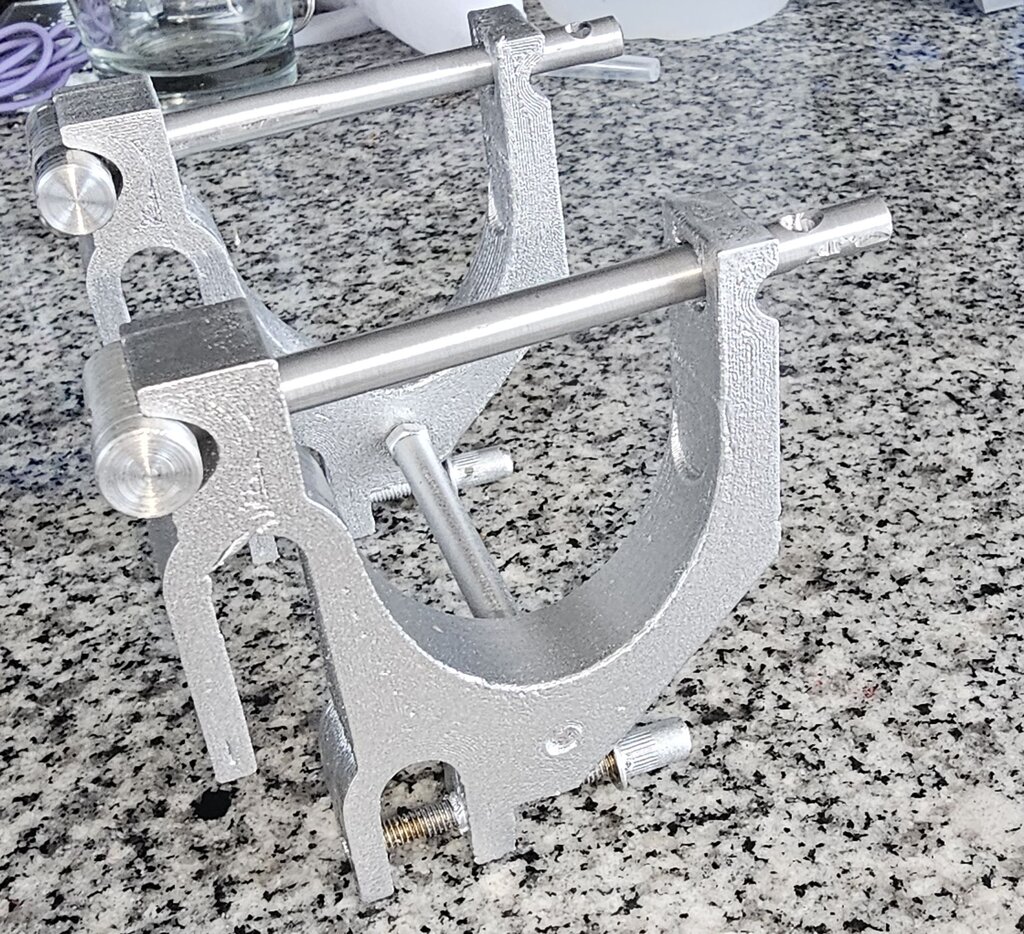

Mit welchem Filament hast du gedruckt?
Und welche Wandstärke u. Infill ?

custom55 hat geschrieben: Mi 3. Sep 2025, 08:47
PETG, da hochfest. Ist ja nicht zu 100% am Rad.
Wandstärke 100% "massiv", keine Füllung. Das zerreißt keiner.
Wie immer dürfte dies noch nicht der endgültige Stand sein. Aber gehen tut es schon.
Wenn dann die Schei..e über den CP läuft, weiß ich was ich falsch gemacht habe. *ROFL*

Massiv, hatte ich mir schon gedacht. Bräuchte mein Drucker bestimmt 10+ Stunden pro Teil.
Wie lange dein Flsun?
Und wofür sind die Aussparungen/ Bohrungen an den oberen Enden?

custom55 hat geschrieben: Mi 3. Sep 2025, 09:31
34 Minuten + Aufwärmphase:
Die Aussparungen für Haltegummis, die Bohrungen für Haltebolzen, wie es z.B. hier sicherer wäre:
Männertraum
(Die Druckteile halten das garantiert und locker! Die "Bremse" heißt Gepäckträger. Achtung: Alles noch Protophase!!)

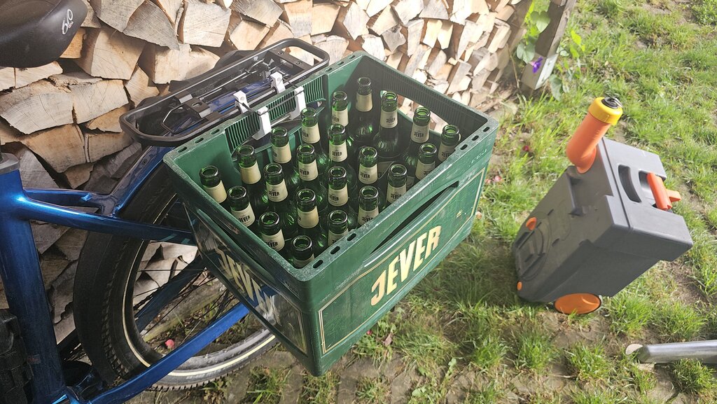

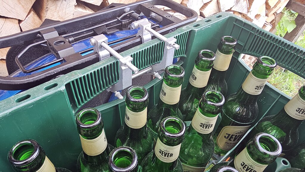

Version 1.0 final
(Oben kommen noch Splinte, Sicherungsringe oder einfach nur Draht in die Löcher der Sicherungsbolzen (=100% Alu))
Jetzt doch unten noch Sicherheitsschrauben, damit die Halterung selbst bei stärkstem Schlagloch nicht abgehen kann, was eigentlich Konstruktionsbedingt nicht möglich sein sollte.
Gesamtgewicht: 96gr.
Und Sicherungsbolzen oben, damit der Bierkasten bei einem groben Schlagloch nicht raus springen kann.
Alles noch mit Felgenlack lackiert (Umweltrobust, UV-beständig).
Jetzt kommt irgendwann die Testphase "live" und bis dahin ist dieses Projekt beendet. Danke fürs Interesse.
Hallo Brauerei Jever: Bekomme ich einen Kasten Bier für die Werbung?? *DRINK*

Guten Tag
Eine schöne Arbeit. Nur etwas verstehe ich nicht.
Ich würde den Gepäckträger so anpassen, dass die Last mittig darauf transportiert werden kann.
Das Fahren würde dadurch sicherer, weil das Gleichgewicht besser gehalten werden kann.
Zuden haben darunter immer noch 2 Seitentaschen Platz.

Hallo Urs,
Ich fahre öfters mit nur einer beladenen Seitentasche, da ist nichts weiter einseitig zu spüren. Beim Bierkasten bin ich mir nicht so sicher.
Beiträge: 2858
Re: Rund um das Fahrrad
#370
Hallo Urs,
das ist für den Sonderfall Übergröße/lang/sperrig. Es ersetzt nicht gute Satteltaschen.
Ein Kasten Bier oder Toilettenkassette nur auf dem Gepäckträger ohne spezielle Halterung ist nicht das gelbe vom Ei und da nutzen dann Satteltaschen auch kaum was.
Die Fahreigenschaften werden mit einem Kasten Bier an der Seite sicher nicht besser, aber es geht und soll ja auch nicht der Standard des Radfahrens sein.
Sonst musste halt zwei Kasten nehmen, einen links, einen rechts. *ROFL*
