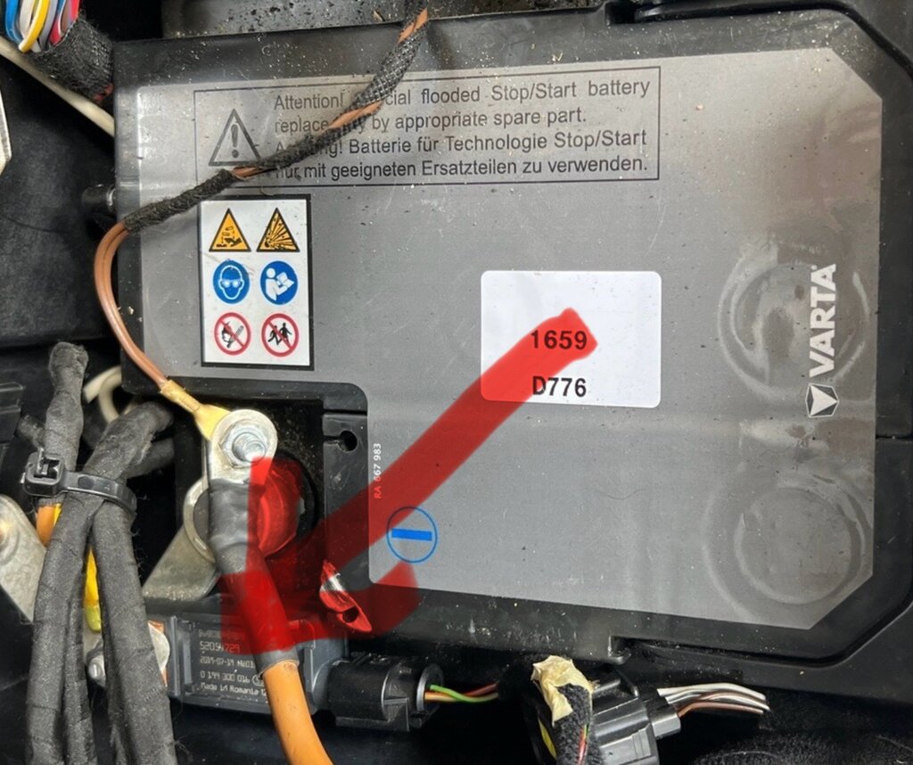

Beitrag von Roadfan66 »
Ich meine den Batteriesensor, der auf dem Minus Pol der Starterbatterie sitzt.

(Nicht Plus und Minus verwechseln)
viewtopic.php?t=4015&start=300#p174353
Hier noch mal ein Bild aus dem Ducato-Forum von einem "richtigen" Spezialisten ...
Soviel zum Thema Fachwerkstatt!
Weil es leider so traurig ist, schreibe ich es noch mal dazu, nicht dass das jemand falsch versteht!
So ist es komplett falsch angeschlossen !!!!!
Mobilvetta Kea I86 BildBild

Das braune Kabel was direkt am Sensor angebracht ist muß da weg und an eine andere Stelle (Masse) gemacht werden.

Was ist richtig? Alle brauen Kabel wo anschließen?
Beiträge: 6283
Re: Starterbatterie Ducato 7 mit 6d temp
#372
Roadfan66 hat geschrieben: So 15. Sep 2024, 17:37
Das braune Kabel ...
ALLE braunen Kabeln ... müssen einfach eine Schraube weiter oder auf den Verteilerpunkt!

Habe geguckt. Bei mir sind alle Minuskabel am Massepunkt am Bodenblech angeschlossen.
