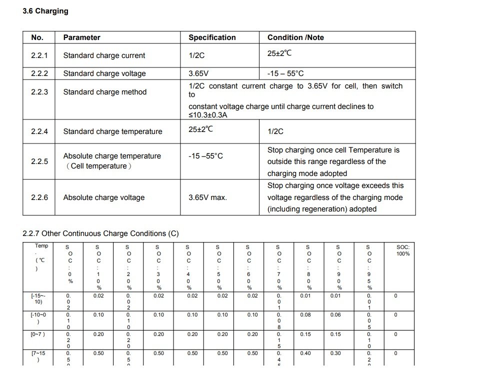

Das mit dem (Y) betrifft ja nur das Laden, genau so wie die Batterien mit der eingebauten Heizfolie.
Meine Lithium haben kein (Y) und auch keine Heizfolie, die stehen im Mobil und da ist es - wenn wir auf Reisen sind - nie unter +5°C.
Ausserdem betrift die Ladeeinschränkung nur das Laden mit hohen Ladeströmen (bei mir 1/2C, also 100Ampere) und die bekomme ich nie im Leben zustande.
Mein höchst möglicher Ladestrom ist 25A, dann muß aber auch schon schön die Sonne auf die Panele scheinen und einen Ladebooster hab ich nicht.
Die Herstellerangaben gem. Datenblatt sagen für meine Lithium
- Laden von -5°C bis +55°C
- Entladen von -30°C bis +55°C
Und das BMS regelt den Ladestrom entsprechend der Tabelle oder schaltet die Ladung ab.
