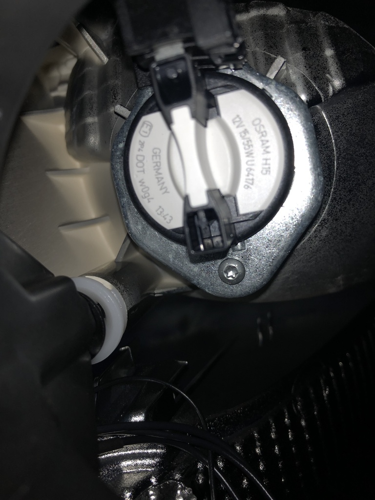

Re: Night Breaker LED
#58
Kracks und der Scheinwerfer war hin.
Ich war extra heute morgen bei Mercedes um mir zeigen zu lassen wie es geht.
Ganz einfach - der Monteur zeigte es mir einfach nur leicht nach innen drinnen ca. 10 Grad und raus ziehen.
Ok - krieg ich auch hin.
Also Gummikappe runter - mit der Hand rein und vorsichtig gedreht und schon hab ich ein Plastikteil in der Hand eine der Fuehrungen fuer die Birne.🙈🙈
Ich krieg nicht mal die Kabel von der Sch... birne runter.
Morgen fahr ich zu Mercedes weiss nicht was ich falsch mache - aber ich will nicht noch mehr abbrechen.
#59
So sieht es im Fernlicht
und so im Abblendlicht aus
Wie ich jetzt gelernt habe ist die Fernlichtbirne eine kombinierte Tagfahrlichtbirne H15 die laesst sich also nicht gegen LED wechseln.
Ich hatte versucht die H15 raus zu bekommen da ich dachte das waere das Abblendlicht - da es tagsueber an war -so kann man sich irren. 🙈
